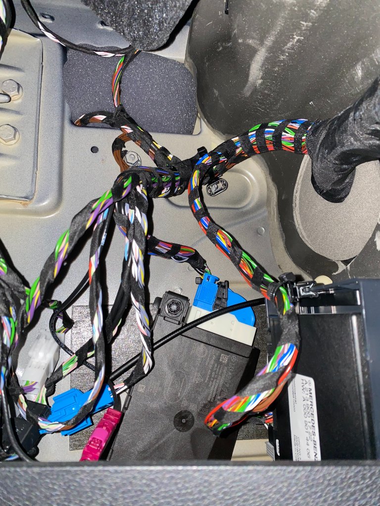

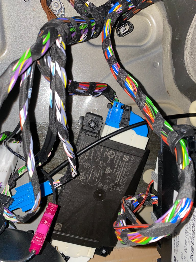

Es war das "berühmte" durch Kondenswasser geflutete Steuergerat an der linken A-Säule.
Steuergerät trockenlegen bzw. schauen ob es nicht ganz abgeraucht ist, bzw. die Kontakte oxidiert sind. Auf Garantie tauschen lassen. Verhüterli drauf und gut iss.
Ein Mercedes bekanntes Problem.
Google hilft, die original Xentry-Mercedes-Reparaturanleitung zu finden.... damit hast Du starke Argumente die Garantie/Gewährleistung durchzusetzen.

Smokie hat geschrieben: 19 Dez 2022 11:02 ... Steuergerat an der linken A-Säule.
