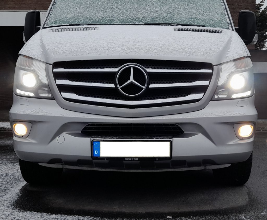

A 906 905 31 01 - LICHTSCHALTER - € 225,40+ - von meinem MoPf mit Xenon, Fernlichtautomatik, Parklicht und dem Rest unten.
Die Nebler sind, übrigens, im Stoßfänger.

D.h. ich benötige nur den o.g. Lichtschalter neu und L94 Entfall Parklicht muss auscodiert werden?v-dulli hat geschrieben: 26 Jan 2023 15:07 A 906 905 31 01 - LICHTSCHALTER - € 225,40+ - von meinem MoPf mit Xenon, Fernlichtautomatik, Paerklicht und dem Rest unten.
Code: (L13/L16/LV4)+JA5;
Codes Datum Beschreibung
JA5 Licht- und Regensensor
L13 01.06.2013 Nebelscheinwerfer mit Abbiegelicht
L16 01.08.2005 Nebelscheinwerfer Halogen
LV4 01.01.2006 Vorrüstung elektr. Umfang für Nebelscheinwerfer
Re: Nebelscheinwerfer nachrüsten - was muss getan werden?
Vermutlich.f54 hat geschrieben: 26 Jan 2023 17:50D.h. ich benötige nur den o.g. Lichtschalter neu und L94 Entfall Parklicht muss auscodiert werden?v-dulli hat geschrieben: 26 Jan 2023 15:07 A 906 905 31 01 - LICHTSCHALTER - € 225,40+ - von meinem MoPf mit Xenon, Fernlichtautomatik, Paerklicht und dem Rest unten.

20230126_095323.jpg![]()
Nur grob überschlagen, ohne Fahrzeugdaten kosten die Originalteile etwa 750 € +
