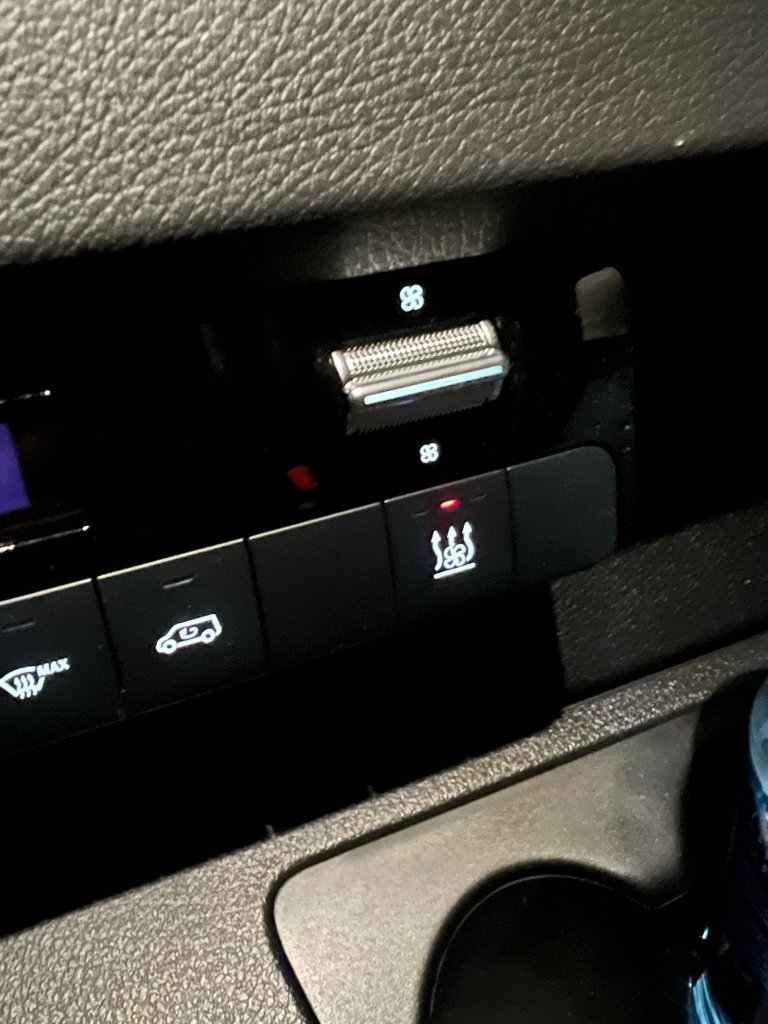

Hallo Zusammen,
ich habe einen Sprinter 907 4x4, Baujahr 2021. Im Sprinter habe ich die Warmwasserzusatzheizung mitbestellt, welche ich nutze um den Motor vor Start vor zu wärmen.
Nachdem ich das Auto letzte Woche beim Mercedes Händler in der Werkstatt hatte wegen ein paar Rückrufaktionen habe ich nun das Problem, dass bei jedem Neustart des Motors die Zusatzheizung mit angeht. Ich denke das sollte nicht normal sein, Der Händler meinte er hat da nichts gemacht und das kann nicht sein, er kann auch keine Auskunft geben, ob das normal ist oder nicht. Nach Anfrage über Mercedes Nutzfahrzeuge direkt wurde mir gesagt, dass das wohl nicht so sein sollen, aber was man dagegen machen kann und vorallem was ich jetzt machen soll konnte mir keiner sagen.
Hier mal die genauen Bezeichnungen aus meiner Bestellung, welche von beiden den im Bild betroffenen Knopf betrifft, weiß ich leider auch nicht genau.
H12 WARMWASSER-ZUSATZHEIZUNG
HH2 WARMLUFT-ZUSATZHEIZUNG ELEKTRISCH
Ich geh mal davon aus, dass das ganze mit einem Softwareupdate oder auslesen des Fehlerspeichers zu beheben ist oder? Hat jemand schon mal ähnlich Erfahrung gehabt oder eine Idee was das sein könnte und woher es kommen kann, vorallem auch wie es abzustellen ist. Bei Mercedes kann mir hier auch keiner eine anständige Auskunft geben.
Vielen Dank im voraus für eure Hilfe

Beiträge: 3263
Re: Sprinter 907 Warmwasser Zusatzheizung
Der Knopf sagt zuheizer eingeschaltet, siehe Bedienungsanleitung seite 106 und vorherige!
Evtl. Ist durch die Update Aktion die Zieltemperatur Kühlmittel verstellt und dieHeizung springt immer mit an.
Oder du musst sie einmal Manuel nach Anleitung ab schalten.
Unter 0 geht sie wohl eh immer mit an.

Bei Außentemperaturen unter 0 Grad Celsius schaltet sich der Zuheizer (Warmwasserheizung / Standheizung) automatisch zu, dann leuchtet auch die rote Kontrolllampe.

Danke schonmal für eure schnellen Antworten, sprich man soll das ganze dann auch während der Fahrt weiter laufen lassen, bis es sich von selbst wieder deaktiviert oder?
Ich hatte jetzt zwar nicht in Erinnerung, dass es die letzten Tage so kalt war bei mir, aber ich werde das mal weiterhin beobachten.
Vielen Dank

Kann den keiner mehr lesen geschweige denn das gelesene auch verstehen?
Seite 107 der Betriebsanleitung - Abschnitt Zuheizbetrieb.
Wenn das nicht mal dein Händler beherrscht dann sind wir wirklich die letzte Generation.

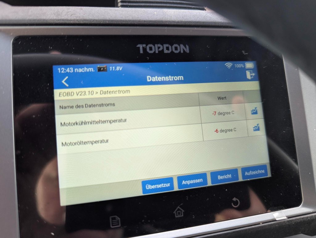

loki hat geschrieben: 09 Jan 2026 15:00 Es gibt, glaube ich, drei verschiedene Arten von Heizungen. Bei der H12 weiß ich aus eigener Erfahrung (und im Vergleich), daß das Kühlwasser bei ca. null Grad Umgebungstemperatur und einer Laufzeit der Heizung von ca. einer Stunde (Einstellung Klimatronic 18 °C), die Kühlmitteltemperatur beim Start bei 40-50 °C liegt. Der Motor startet sofort, läuft seidenweich und es kommt auch gleich ein Balken in der Anzeige. Während des Heizbetriebs vor Motorstart läuft außerdem die Kühlmittelpumpe.
Leider beim OM654 seitens MB geändert. Siehe Bild. Nach ca. 1h Standheizungslauf, davon 15min in Zündstufe 2,
Sprinter 907 4x4 03.2024
Eisbär
Beiträge: 1426
Beitrag von Eisbär »
Loki das mag bei irgendeinem Baujahr " optimiert " worden sein, mein 21er mit OM642 heizt den Motor schon nicht mehr mit ohne Motorlauf. Ich müsste nachschauen aber ich meine ich hab H12 , Klimatronik eh .
