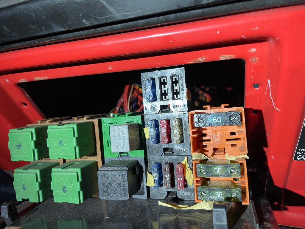

Mal eine Frage.... ich dachte bisher immer dass das ABS separat abgesichert ist ,habe allerdings nie wirklich drauf geschaut. Ich finde leider keine separate ABS Sicherung weder unter dem Sitz noch vorne unter dem Lenkrad entgeht mir da irgendwo ein Kästchen mit Sicherung und Relais oder ist das ganze Ding irgendwie anders abgesichert z.B über das Motorsteuergerät?

Hast normalerweise 3 Stück am Fahrersitz. 2 x KL 30 und 1 x KL 15. 40A, 25A und 7,5A. Nr. 5, 6 und 7.

Der Betriebsanleitung hat keine Beschreibung über die Sicherungen unter dem Fahrersitz. Also, welche sind Nummern 5, 6 und 7 hier?

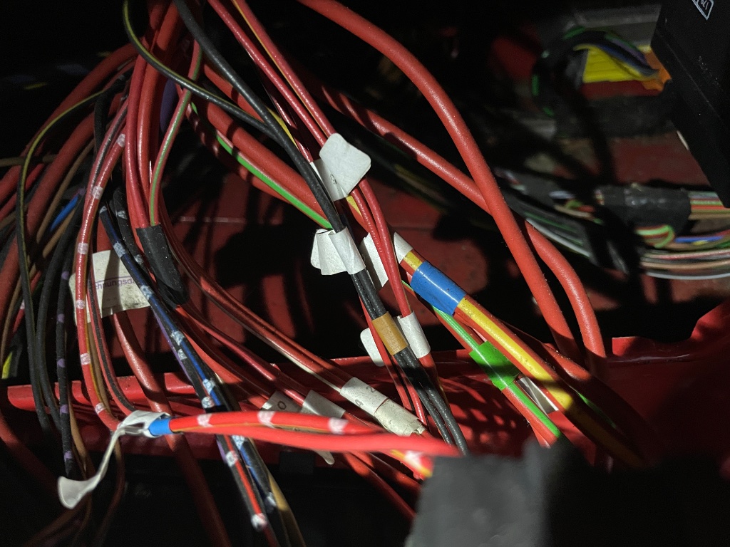

TnTkr hat geschrieben: 26 Dez 2025 17:00 Der Betriebsanleitung hat keine Beschreibung über die Sicherungen unter dem Fahrersitz. Also, welche sind Nummern 5, 6 und 7 hier?
Hinter den Sicherungen sind so kleine Papier Kleber an den Kabeln. Da stehen die Sicherungsnummern drauf. Wenn man sie noch lesen kann.

Vielen dank! Die sind noch völlig lesbar, aber alle Sicherungsnemmern sind zweistellig. Ein Schaltplan wäre jetzt hilfreich.
