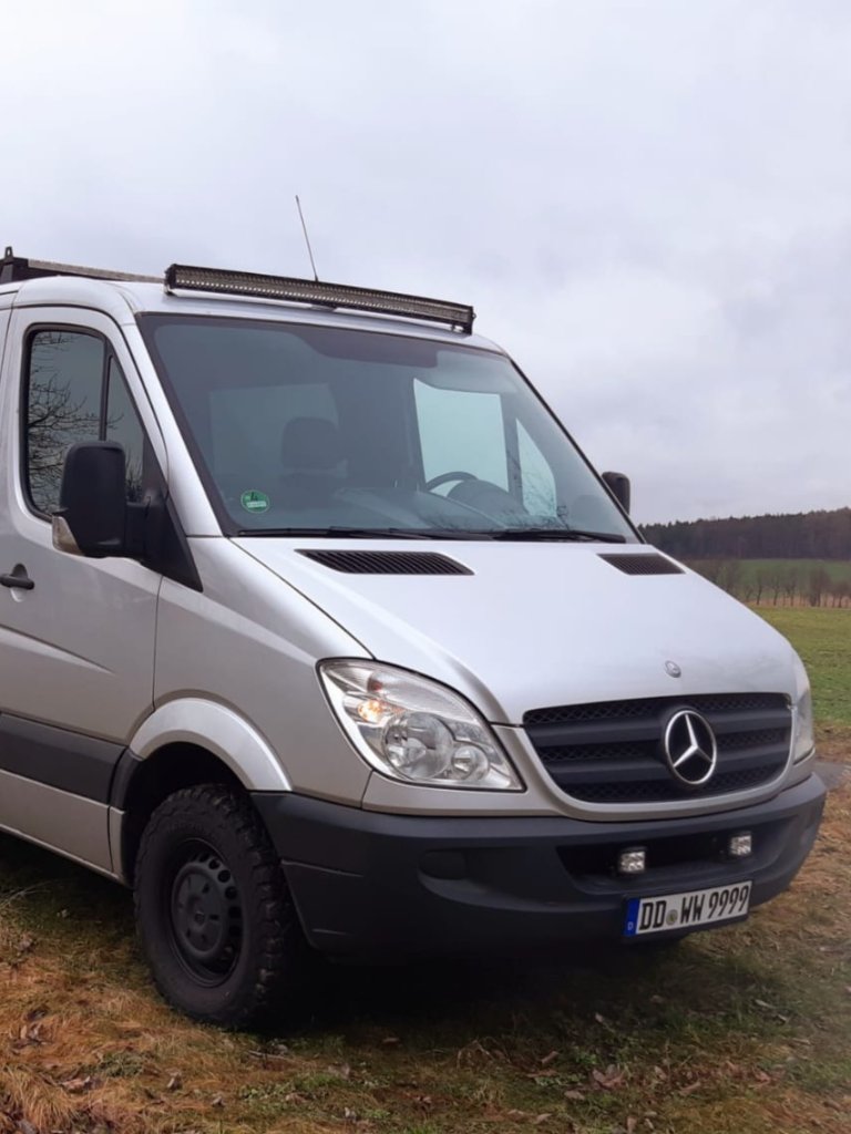

Ich hab mir jetzt nicht alles durchgelesen. Ich habe vorn in der Trittstufe 2 Fernscheinwerfer LED verbaut. Fixiert an den vorhandenen Schrauben. Habe die an die vorhandenen Nebler in den Scheinwerfern angeschlossen. Plus habe ich am Steuergerät Fahrerseite Motorraum abgegriffen.

Das hat jetzt zwar mit dem Canbus nichts zutun, aber vielleicht hilft es ja irgendwem. Ich habe das + Signal vom Fernlicht abgegriffen und als "Steuerleitung" zu einem zusätzlichen Relais gelegt. Selbige Steuerleitung geht durch das Cockpit und dort ist noch ein zusätzlicher Kippschalter als Unterbrecher eingebaut.
Die neue Lastleitung für den Zusatzscheinwerfer (2,5mm^2) ,kommt von der Bordbatterie und wird vom Relais geschaltet.
Das Fernlicht lässt sich also benutzen wie vorher und der Zusatzscheinwerfer ist über den Schalter im Cockpit zuschaltbar. Ist das Fernlicht aus, hat auch der neue Scheinwerfer keinen Strom. So ist es meines Erachtens nach auch TÜV konform. Eine Bestätigung habe ich allerdings noch nicht.
Das Lüftungsgitter in der Trittstufe wurde etwas ausgeschnitten, damit der Scheinwerfer möglichst tief sitzt. Die Stufe ist noch einigermaßen nutzbar. Die Halter sind Eigenbau Laser Kantteile und passen auf die senkrechten Schrauben in der Trittstufe.
verbaut habe ich den Osram FX500-CB SM, mit Doppelzulassung 2x ECE R112 und Ref45.

Tatsächlich der darf einzeln verbaut werden, ob das alle blau silberne auch glauben? Ist die ref 45 dann nicht auch wieder als 2x45 zu sehen und damit wenn das original Fernlicht noch geht wieder illegal?

Die blauen werden wahrscheinlich misstrauisch sein, bin ihnen aber noch nicht begegnet
Referenzahl und E-nummer stehen aber ja auf dem Gehäuse, zusätzlich hab ich noch das Datenblatt bzw. die Anleitung dabei.
Die Ref45 sind für den ganzen Scheinwerfer. Zum beispiel hat die doppelt so große Ledbar von Osram, glaube VX1000sm heißt die, gerade mal 2x Referenz 37,5.
Ich würde es wieder genau so machen, es ist schon ein gewaltiger Unterschied zu dem Original Fernlicht.
