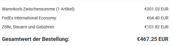

Soooo... Und mal wieder einen alten Beitrag aus der Versenkung geholt. :)
Für alle diejenigen unter Euch, die es nicht erwarten können, besteht hier nun ganz bequem die
Möglichkeit einen allerfeinsten Diff.-Deckel für das Zehnfache des Originalteils zu erwerben.
Mit FedEx ganz bequem rechtzeitig zu XMAS nach Hause... :D
Oooh, INTERNATIONAL CHECKOUT
Uuuups...!
Uuuups...!
Also ich zucke da noch ganz klar zurück. Wäre mal interessant gewesen, da bereits am black friday reinzuschauen.
Das hätte den Schwerz vielleicht etwas gelindert... :(

Ich schwanke da wirklich noch, was den Schutz der Achse betrifft. Knapp 500 Ocken werde ich wohl nicht für den Deckel
zahlen, auch wenn das Ding nett gemacht ist.
