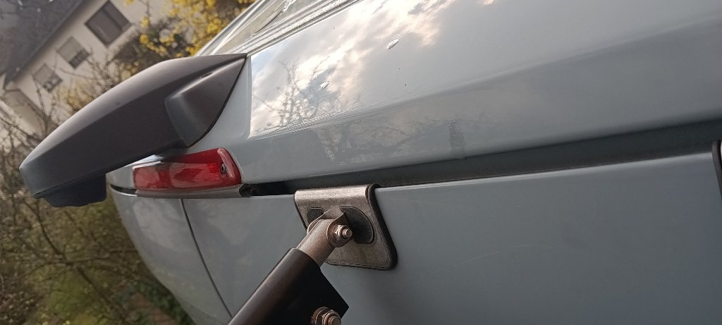

Ich habe mich jetzt doch für eine geklemmte Leiter von MP Fahrzeugtechnik entschieden:

Kurzinfo noch zu dieser Heckleiter: Die Montageanleitung ist schlecht bebildert - kaum was zu erkennen. Hat aber trotzdem in einem überschaubarem Zeitrahmen geklappt - ca. 1 Stunde.
Das die Tür nun nur noch besser bis zum Fangband zu öffnen ist, muß ich mir halt merken 8)

mir hat mal Jemand erzählt, dass sich die Tür oben 2 Finger breit aufbiegt, wenn da 110 kg Kerl an so einer Leiter hängen.
Hast Du diese Erfahrung auch schon gemacht?

Kobold hat geschrieben: 30 Mär 2023 12:28 Hallo Eck,
Gruß Reinhard
Ich habe mich auf die Leiter gestellt und das Bild gemacht.
Die Freigabe laut Hersteller beträgt 100 kg. Die bringe ich in Arbeitsklamotten auch auf die Waage und die von Dir beschriebene Biegung konnte ich bei den ersten drei Nutzungen nicht feststellen.
Ich gehe davon aus, dass man die Schrauben unten, mit welchen man die Leiter "anzieht", nicht angeknallt werden dürfen, da sie sonst viel Zugkraft über die Leiter nach außen auf die Tür übertragen.
