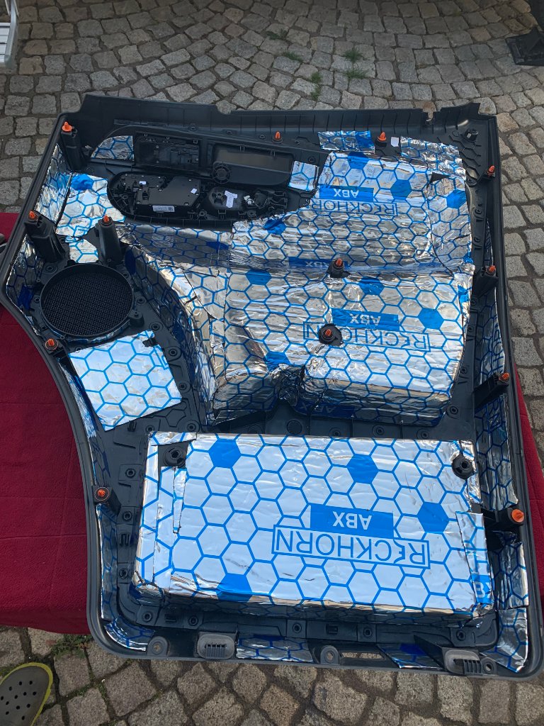

Ich habe in unserem 907 Alubutyl und Dämmvlies von Reckhorn verbaut.

bei der Sonne heute hatte ich richtig Muße was zu machen. So habe ich mich heute an die erste, die rechte, Türinnenverkleidung gemacht.
Nachdem ich mich zum Thema (Temperatur)-Isolierung ein wenig schlau gemacht hatte, war ich eigentlich guter Dinge die Tür in dem Zug auch gleich zu isolieren. Jedoch habe ich mir das verkniffen als ich gesehen habe, dass ich die "Dampfsperre" (mittlerweile keine Folie mehr, sondern eher ein Schaum) nie im Leben in einem Stück von der Tür bekommen würde.
Dampfsperre:
Verklebung der Dampfsperre
So habe ich es vorgezogen die Innenverkleidung nicht nur mit dem akustischen Dämmmaterial von Jehnert zu verkleiden, sondern auch noch mit 19 mm Vanue Isolierung zu arbeiten. Zumindest in den Bereichen es für mich Sinne ergab.
Vorher:
Nachher:
Für mich hat sich der Aufwand gelohnt.
Der Sound ist besser und die zusätzliche Temperatur-Isolierung wird auch kein Nachteil sein.
Nun kommt bei Gelegenheit noch die Linke Seite dran. Mal schauen wann mich wieder die Muße küsst. :wink:
