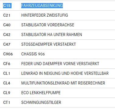

Was ich hier nur nirgends gefunden habe sind Informationen über diese Größe in Verbindung mit der C15 Werkstieferlegung
Ich möchte jetzt ungern Felgen und Reifen bestellen und nachher macht mir die C15 einen Strich durch die Rechnung.
Ich könnte mir vorstellen das der abstand zur Kotflügelkante eventuell zu klein wird wenn ich beim Tüv vorfahre und ich Diagonal auf Böcke fahren muss.
Möchte aber grundlegend die C15 behalten.

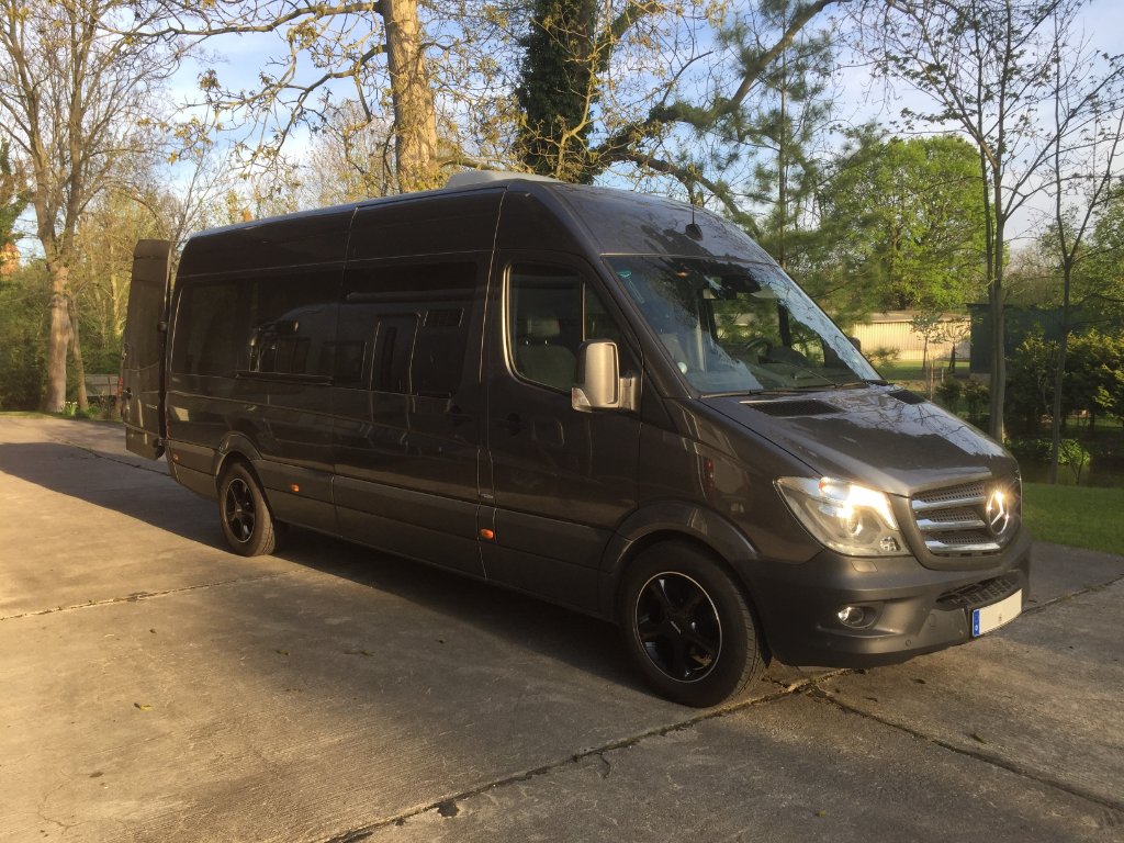

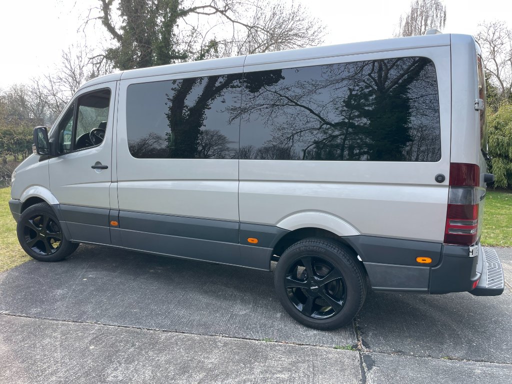

255/60R18 auf 4x2
255/60R18 auf 8x18ET50 passen "meistens". Ich habe mal exemplarisch einen 319CDI 4x2 2016 mit C15 rausgesucht.
255/60R18 auf 8x18 ET53 schleifen.
255/60R18 auf 8,5x18 ET50 schleifen.
Lenkanschlagbegrenzer habe ich noch als Muster liegen, als ich 285/35R22 auf 9x22 ET50 montieren wollte
will/werde ich für 265/50R20 + 295/45R20 auf 9x20 ET50 verwenden, weil die vorne marginal schleifen (klingt innen schlimmer, als es außen ist).
(M)einen Satz MICHELIN Latitude Sport 3 in 265/50R20 auf schwarz glänzenden SINS 8x20 ET50 bereife ich demnächst um, oder verkaufe ich kpl.
RG8 für 225/75R16 mit 2254mm Abrollumfang reicht.der.harleyman hat geschrieben: 22 Jun 2020 23:49 ... 255/60-18 ... Codierung der Reifengröße ... 225/75-16 ...
RH2 von 235/65R16C mit 2164mm zeigt deutlich (ca. 8%) zu wenig an

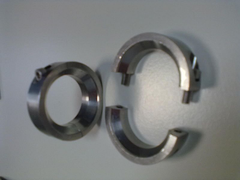

Lenkbegrenzung Crafter/Sprinter
https://shop.delta4x4.com/marken/delta4 ... ter?c=2435Sprinter 319er 906 hat geschrieben: 29 Mär 2023 08:50 Hallo Rosi,
Kannst du dich bitte mal bei mir melden bezüglich der Anschlagbegrenzer. Ich brauche welche.
Gruß Thomas

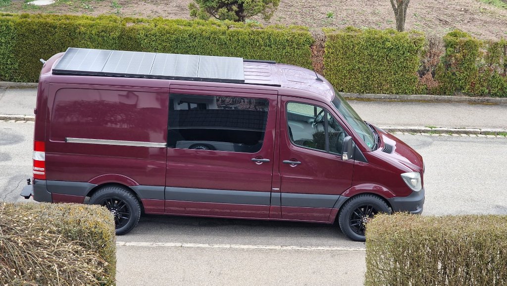

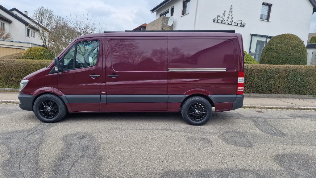

Hallo Zusammen,
Möchte ich euch das Ergebnis nicht vorenthalten.
Das sind jetzt MAK 8x18 ET 53 mit Hankook Ganzjahresreifen 255/60/18.
Innen Streift es ganz leicht am Kunststoff.
Abrollumfang Codieren und Tüv steht noch aus.
Anbei noch ein Bild von oben. 800W PV mit einer 200Ah Lithium.
Immer massig Strom für jegliche Spielerei.

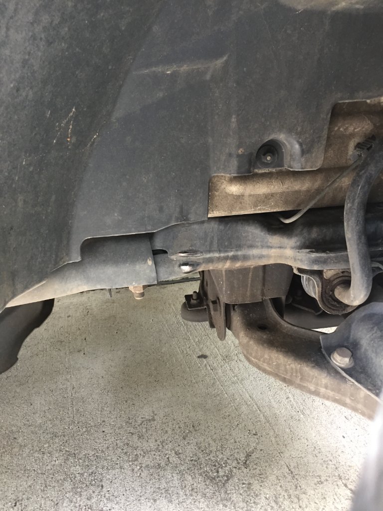

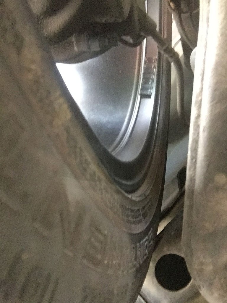

255/60R18 auf 8x18 ET53 nicht am 4x2
8x18 ET53 mit 255/60R18 passen nicht beim 4x2, weil die Reifen tatsächlich nicht nur am Kunststoff, sondern am Achsträger schleifen, resp. unzulässig sindSprinter 319er 906 hat geschrieben: 11 Apr 2023 10:24 ... 8x18 ET 53 mit Hankook Ganzjahresreifen 255/60/18.

Hi Rosi,
Also es schleift bei mir nur am Kunststoff hinten.
Werde aber noch die begrenzer rein machen.
Der Rest ist mit tüv geklärt.
Ich berichte wenn ich dort war.
Gruß Thomas

Re: Lenkbegrenzung Crafter/Sprinter
Hallo Rosi,
habe den Link mal verfolgt und gespeichert. Kann ja nie schaden...
Wie entschlüsseln sich denn die dort beschrienen Maße?
li30,2in40 out +re in29,2out40
li:30,2x40x12 re:29,2x48x12 ..."
Kannst Du da Licht ins Dunkel bringen?
- Beiträge: 4180
Re: 255/60R18 auf 4x2 Geschwindigkeitsanzeige umcodieren
Martin, einfach mal auf den Link clicken und dann auf mehr zum Artikel und dann Fragen an delta zum Artikel....dann hast du Infos aus Erster Hand...
