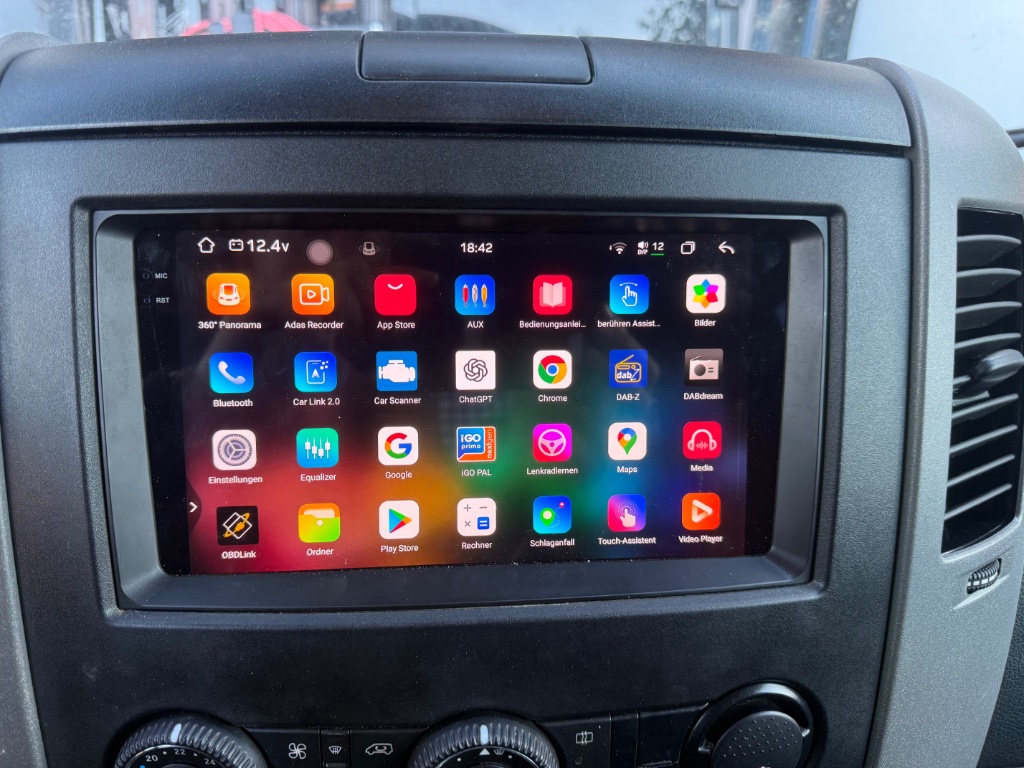

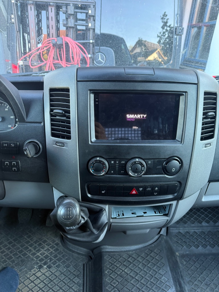

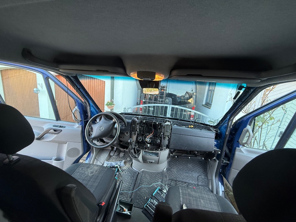

ich wollte mal meine Erfahrungen teilen, vielleicht hilft es ja dem einen oder anderen.

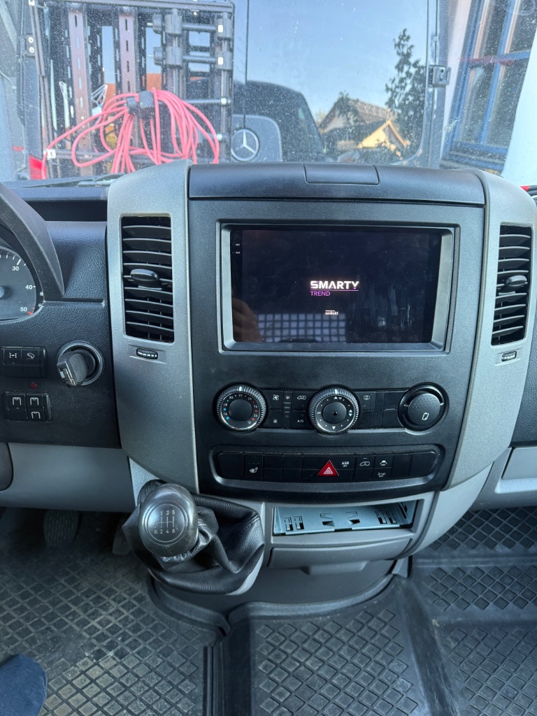

Ausgangsbasis ist bei mir ein Sprinter 4x4 Doka, Baujahr 2017, der gerade mit Wohnkabine umgebaut wird. In dem Zuge habe ich das originale Audio 15 rausgeworfen und gegen eine Android 15 Head Unit mit 360 Grad Birdview-System ersetzt. Ich habe mich für das fahrzeugspezifische Set von Smarty Trend entschieden und bin damit insgesamt auch zufrieden.
Der Adaptersatz hat tatsächlich auf Anhieb gut gepasst, das war schon mal positiv.

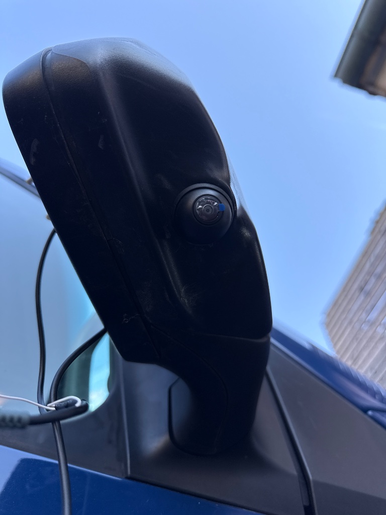

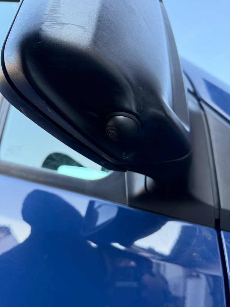

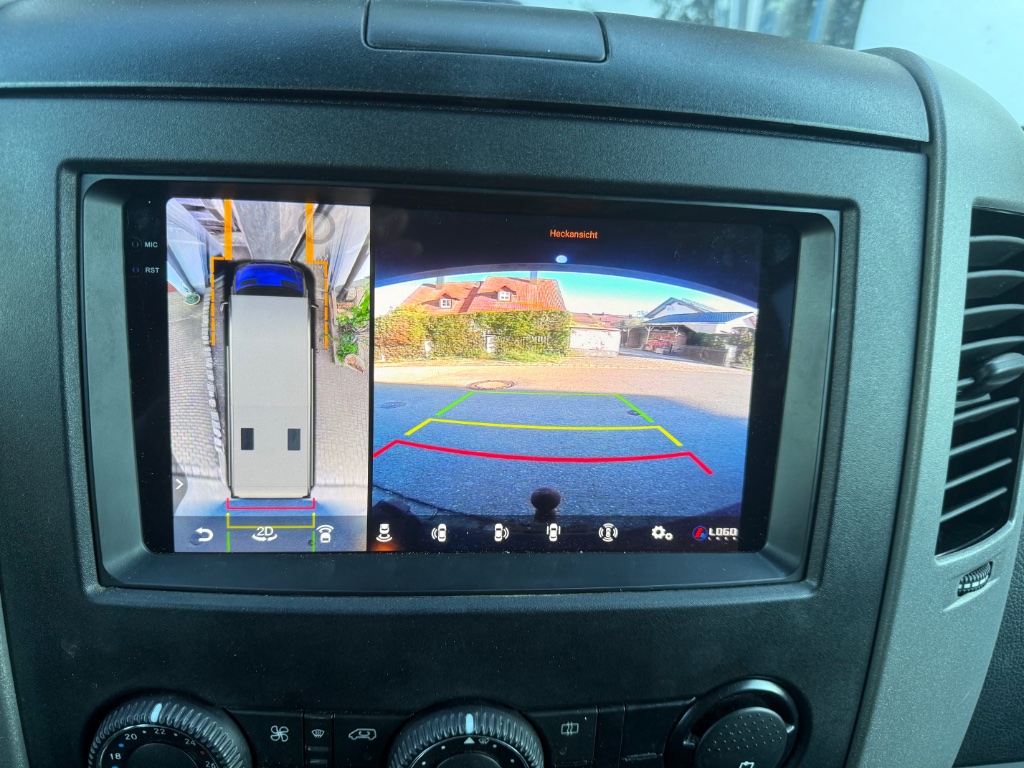

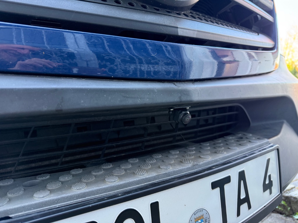

Die Kameras habe ich vorne mittig am Trittbrett und hinten am Heckträger montiert, die Seitenkameras sitzen in den Außenspiegeln. Dafür habe ich den Kunststoff leicht erwärmt und mit einer Beilagscheibe in Form gezogen. Das Ergebnis ist sauber geworden und passt optisch gut.
Das Stitching der Kamerabilder funktioniert über vier Referenzpunkte, die man einmal sauber in den einzelnen Bildern setzen muss. Hat selbst beim großen Sprinter überraschend gut funktioniert.
Zusätzlich habe ich die originalen Lautsprecher gegen Zubehör getauscht und hinten im Fond noch Lautsprecher nachgerüstet.
Ein Thema, das hier ja schon öfter diskutiert wurde, hat mich auch erwischt: die Spannungsversorgung für den UKW-Antennenverstärker. Der mitgelieferte Fakra-auf-ISO-Adapter hat zwar mechanisch gepasst, aber ich hatte praktisch keinen Empfang. Auch ein Phantom-Einspeiseadapter hat nichts gebracht.
Die Lösung war dann die lila/schwarze Zusatzader. Allerdings kam die bei mir nicht im Radioschacht an, sondern verschwindet irgendwo im Kabelstrang Richtung SAM. Ich habe sie dann kurzerhand aufgetrennt und direkt auf den Antennenausgang vom Radio gelegt. Seitdem ist der Empfang einwandfrei.

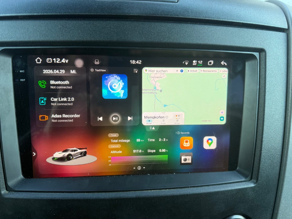

Ansonsten bringt das Gerät alles mit, was man erwartet: GPS-Antenne (passt perfekt unter das Gitter vom Centerspeaker), eine DAB+ Scheibenantenne mit brauchbarem Empfang und eine 4G-Antenne, die ich aktuell noch gar nicht nutze.
Der CAN-Bus-Adapter hat mich ebenfalls positiv überrascht. ACC funktioniert sofort, und zusätzlich kommen auch Türkontakte, Lenkwinkel, Lichtstatus usw. sauber an. Lenkradfernbedienung habe ich bei mir nicht.
Aktuell habe ich eigentlich nur ein echtes Problem: Ich kann einstellen, ob das Gerät nach Zündung aus in Standby geht oder komplett herunterfährt. Mir fehlt aber eine saubere Zeitlösung, z.B. Standby für 12 Stunden und danach aus. So ist es entweder nervig wegen der Bootzeit (10–15 Sekunden) oder nach ein paar Tagen ist die Batterie leer.
Zum Schluss noch ein Wort zum Support: Der war wirklich top. Ich wurde schon vor dem Kauf per WhatsApp auf Deutsch kontaktiert und während des gesamten Einbaus sehr geduldig unterstützt. Da muss ich ehrlich sagen: die hätten mit mir deutlich weniger Geduld haben dürfen.
Vielleicht hilft der Erfahrungsbericht ja jemandem weiter.

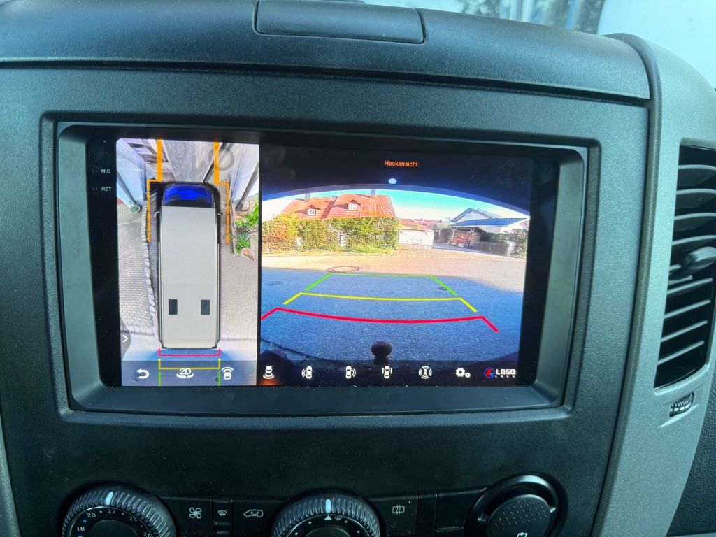

Re: W906 | Antenne: Phantomspeisung für Android-Radio
Noch ein paar Fotos
