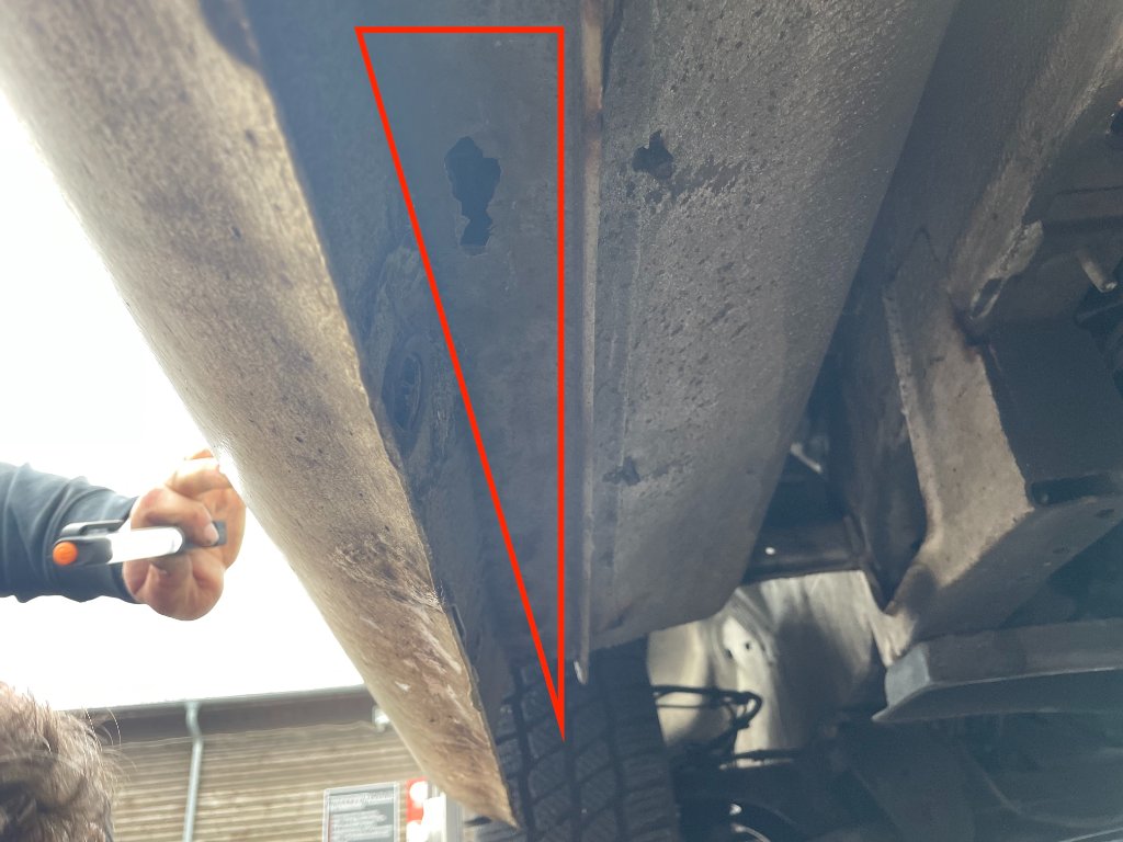

Ich bin grade kurz davor einen Sprinter BJ 2004 (kurzer Radstand) zu kaufen. Von außen relativ viel Rostansätze aber keine Durchrostung. Türen etwas gammelig. Vom Verkäufer wurde eine neue Lackierung mit Rostentfernung in spätestens 2-3 Jahren empfohlen. Da ich Laie bin, habe ich den Wagen (ohne den Besitzer) in eine Werkstatt gebracht, um mal drunter zu schauen.
Hierbei sind bei der Kontrolle am rechten Schweller mit einem Schraubenzieher folgende Löcher (s. markierter Bereich im Bild) entstanden. Das ganze Areal an der Stelle (vom vorderen Radkasten an) war unter dem Unterbodenschutz durchrostet. Der anwesende Mechaniker meinte, dass der so nie durch den TÜV hätte kommen dürfen. Die äußere Seite des Schwellers war ohne Durchrostung.
Darauf angesprochen hat der Verkäufer seinen Werkstattmann hinzugezogen, welcher meinte, dass es sich an der Stelle nur um ein Verbindungsblech handele, das nicht tragend und nicht TÜV-relevant sei.
Nun stehe ich hier mit zwei Aussagen und komme nicht weiter. Ist der Bereich wirklich nicht TÜV-relevant? Und wenn nein, wofür ist dieses Blech und wie wichtig ist es, das Ding zu ersetzen bzw. zu reparieren? Würde den Wagen eigentlich gern kaufen.

Moin, wenn der schon da so aussieht, würde ich mir, notfalls mit fachkundiger Hilfe, das ganze Teil überall genau anschauen. Gibt hier im Forum etliche Beiträge darüber, wo die neuralgischen Stellen sind. Da wird dir ne Lackierung in drei Jahren wohl auch nicht helfen...

Du bist nach Deiner Beschreibung eher als KFZ-Laie einzuordnen. Daraus schließe ich das solche Reparaturen auch eher nicht in Eigenleistung erbracht werden können. Das wird dann schnell recht teuer.
Der Verkäufer empfiehlt "spätestens" in 2-3 Jahren Rostentfernung und Lackierung anzugehen. Warum macht er es jetzt nicht schon selbst? Wahrscheinlich weil es ein Fass ohne Boden ist und er die Mehrkosten beim Verkauf nicht wieder bekommt.
Bei den Aussagen des Verkäufers immer im Hinterkopf haben was sein und was Dein Interesse ist.
Er möchte möglichst viel Kohle für einen Haufen der nichts wert ist, Du möchtest am liebsten einen Neuwagen zum Schrottwert...(nicht böse gemeint
Und beim Thema ob TÜV-relevant oder nicht würde ich eher meiner eigenen Werkstatt glauben als dem Verkäufer. Im Zweifel halt mit dem Fahrzeug bei einet Prüfstelle vorstellig werden und dort drüber bzw drunter schauen lassen. Am besten natürlich nicht an der Stelle wo er jetzt für den Verkauf "geprüft" wurde.
Ich persönlich würde den Haufen da stehen lassen wo er ist.
Die Stellen die Du jetzt schon sls Laie selber siehst, sind in der Regel nur die Spitze des Eisbergs.
Gruß Stefan

Erst mal die "Rostansätze" aufschleifen, dann kannst du einschätzen, ob da wirklich "Keine Durchrostungen" sind. Ich glaube nicht dran.Franky_77 hat geschrieben: 21 Mär 2023 17:37 Zu meinem Problem:
Alte Türen sind oft unten gammlig bei diesem Alter. Danach kommt Rost, viel Rost und unrettbare Türunterkanten. Schätze selber ein, wie dein Auto aussehen SOLL. Wie es aussehen WIRD, dafür gibts genügend Bilder im Internet. Rostbilder zum FürchtenFranky_77 hat geschrieben: 21 Mär 2023 17:37Türen etwas gammelig. Vom Verkäufer wurde eine neue Lackierung mit Rostentfernung in spätestens 2-3 Jahren empfohlen.
Das macht nichts. Aber hüte dich vor übereilten Entschlüssen. Oft ist ein teureres Fahrzeug im Nachhinein billiger, weil es nicht so viel dran zu tun gibt.
Toller Werkstattmann. Dann würde der auch unterschreiben, dass du mit dem Karren zu einem Prüfer DEINER Wahl fährst und den über die HU bringst? Das glaube ich nicht. Es gibt keine "nicht tragenden Verbindungsbleche". Dann könnte man sie auch weglassen. Im Schwellerbereich schon gar nicht. Sicher hat es in diesem Sinne keine sehr tragende Funktion. Aber ich will nicht einschätzen, wie eine tragende Funktion zu definieren ist. Als Prüfer würde ich die Kiste durchfallen lassen. Ein paar weitere Bilder wären zur Einschätzung auch nicht schlecht.Franky_77 hat geschrieben: 21 Mär 2023 17:37Hierbei sind bei der Kontrolle am rechten Schweller mit einem Schraubenzieher folgende Löcher (s. markierter Bereich im Bild) entstanden. Das ganze Areal an der Stelle (vom vorderen Radkasten an) war unter dem Unterbodenschutz durchrostet. Der anwesende Mechaniker meinte, dass der so nie durch den TÜV hätte kommen dürfen. Die äußere Seite des Schwellers war ohne Durchrostung.
Das fragst du den Werkstattmann, der meint, dass es nicht TÜV-relevant sei. Selber machen kannst du das eh nicht als Laie ohne Werkstatt, Erfahrung und Werkzeug. Wenn du das preiswert machen lassen kannst mit Freunden und Zeit hast, dann wird das was.Franky_77 hat geschrieben: 21 Mär 2023 17:37Nun stehe ich hier mit zwei Aussagen und komme nicht weiter. Ist der Bereich wirklich nicht TÜV-relevant? Und wenn nein, wofür ist dieses Blech und wie wichtig ist es, das Ding zu ersetzen bzw. zu reparieren? Würde den Wagen eigentlich gern kaufen.
Ich jedenfalls glaube ganz sicher nicht daran, dass nach Freilegung der jetzt sichtbaren Roststellen schon Schluss mit dem Rost ist. Ganz im Gegenteil. Dann gehts eigentlich meist erst richtig los

Sieht nach Fass ohne Boden aus. damit wird ein Laie nie glücklich.
TÜV Gefälligkeitsgutachten in einer Werkstatt !
Fahr einfach zu einer offiziellen TÜV Prüfstelle und zahl die Gebühr mit der Frage, wies beim nächsten Tüv ausschauen würde.
Gute Investition!!!

Also mit 2004 Bj werden alle Sprinter Rost und auch Durchrostungen aufweisen.
Habe selber auch noch einige laufen. Muss man halt Jahr für Jahr für den TÜV wieder etwas einschweißen und etwas Kosmetik für die Plakete,so halt bei uns in Österreich.
Da sollte man selber Hand anlegen oder eine Hinterhofwerkstatt kennen damit es natürlich nicht zu teuer kommt.
Aber ich sehe es so:Was die einen eine Leasingrate bezahlen,das kostet mich pro Jahr der TÜV ungefähr .Vom Wertverlust eines Neuwagens gar nicht gesprochen ……

Moin, Franky,
herzlich willkommen! Du bist richtig hier. Es sind jede Menge "Leidensgenossen" dabei
Bei einem (über) 20 Jahre alten Sprinter ist rosttechnisch immer was los (wie bei den jüngeren z.T. auch).
Bei meinem 2001er habe ich nach und nach alle typischen (hier im Forum nachzulesenden) Roststellen angehen müssen.
Wenn man(n) dran breibt, ist das zu bewältigen. Dennoch ist es wie bei jedem Old- /Youngtimer: Machen lassen (und Budget einplanen) oder selber machen (lernen).
Manchmal ist es günstiger einen neueren und teureren Sprinter anzuschaffen. Dafür finde ich die Technik beim 901 bis 904 für den Laien besser handhabbar, insbesondere die Elektronik.
Letztendlich ist es nach aller Vernunft immer eine Bauentscheidung.
