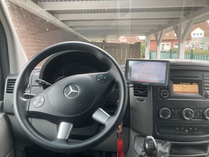

also ich habe bei mir den Brodit Sprinter Halter montiert und darauf mein Garmin Camper Navi montiert.
Folgende Vorteile sehe ich darin:
- einfache Montage ohne Bohren
- spurlos wieder zurückbaubar
- sehr gut mit der Hand erreichbar und sehr guter Betrachtungswinkel (habe meine Rückfahrkamera auch auf dem Navi)
- absolut stabil, kaum Vibrationen im Gerät trotz Kugelgelenks
- Keine Einschränkungen des Blickfeldes/der Windschutzscheibe
Nachteile:
- keine Originaloptik
- Lüftungsgitter wird zu 3/4 verdeckt - ist dort immer verschlossen, der fehlende Luftstrom wird nicht vermisst
- Kabel geringfügig sichtbar (Habe oben im Ablagefach am Tacho eine 12V Dose eingesetzt)

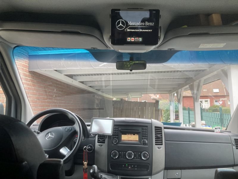

Für weiter Medien für meine Mitfahrer habe ich mir ein Sprintertainment-Tablet über der Innenleuchte hingesetzt.
Auch mit Halterungen von Brodit.
Das ist aber ausschließlich für den hinten sitzenden Nachwuchs.

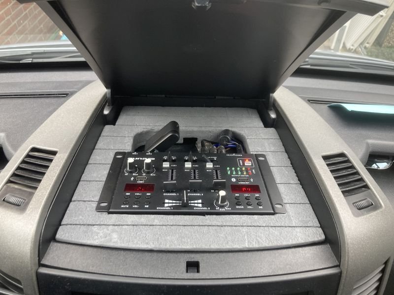

Das Ablagefach in der Mitte wollte ich nicht benutzen. Dort habe ich das Klappdeckelfach nachgerüstet und ein Mischpult mit Bluetooth-Empänger für mein Sprintertainment-System eingesetzt.

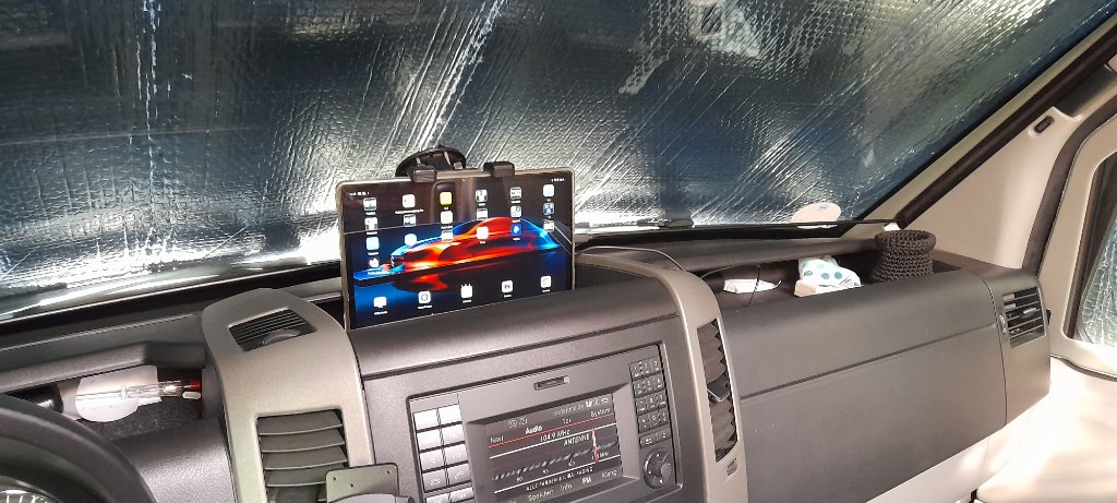

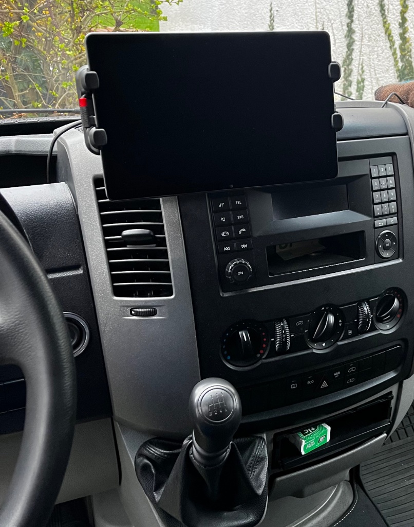

11" Tablet auf dem Saugnapfhalter.

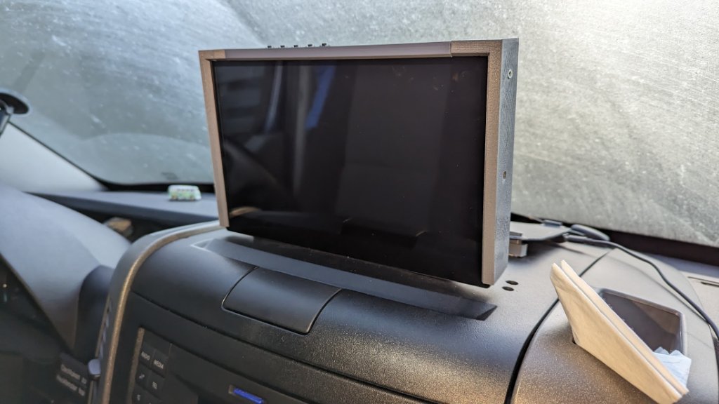

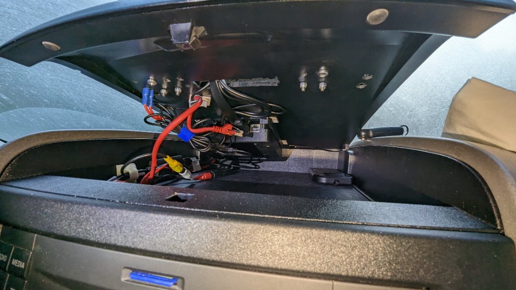

meine erste Idee war eine selbstgedruckte Tablet-Halterung, in der man das Tablet reinstellen kann, auf die Klappe zu montieren. Hab's jedoch verworfen, weil es soll ja niemanden verlocken einzubrechen und das Tablet zu entwenden. Das Tablet beim Parken immer rauszunehmen wäre mir auch zu lästig. Also gab's eine fest eingebaute Lösung die so aussieht, als wenn man damit nix anfangen könnte:
Ich habe mir einen 10" TFT Bildschirm im selbstgedruckten Gehäuse (ja kann man auch schöner gestalten - der Monitor selber wäre für Frameless Montage geeignet) auf die Klappe montiert. (Den Platz hinter dem Monitor habe ich dann noch für eine Solarzelle genutzt, die eine Powerbank permanent geladen hält) An das Gehäuse eine kleine "Erweiterung" für den Lautsprecher. Kabelage geht von hinten unter die Klappe. WLAN Stick ist oben montiert, für besseren Empfang. Und den Rechner dann unter der Klappe montiert. Für die Rückfahrkamera liegt hier auch noch ein passender USB Stick. Ethernet-Kabel zum Router ist z.Z. nicht gesteckt, da es über WLAN online geht. Ich wünsche Euch einen schönen Start in die Woche.

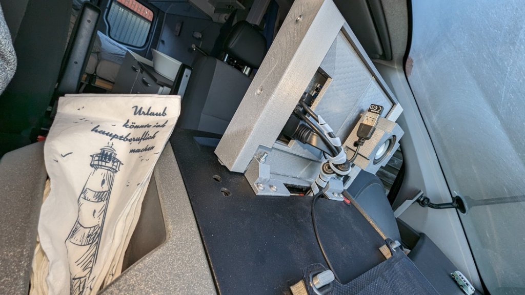

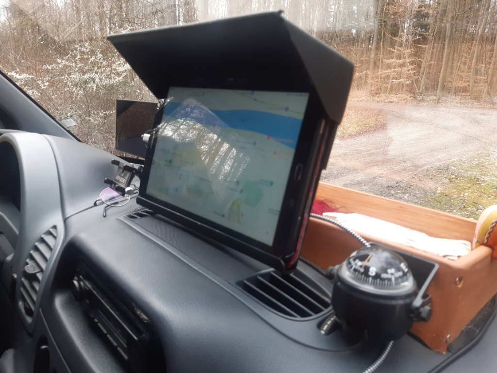

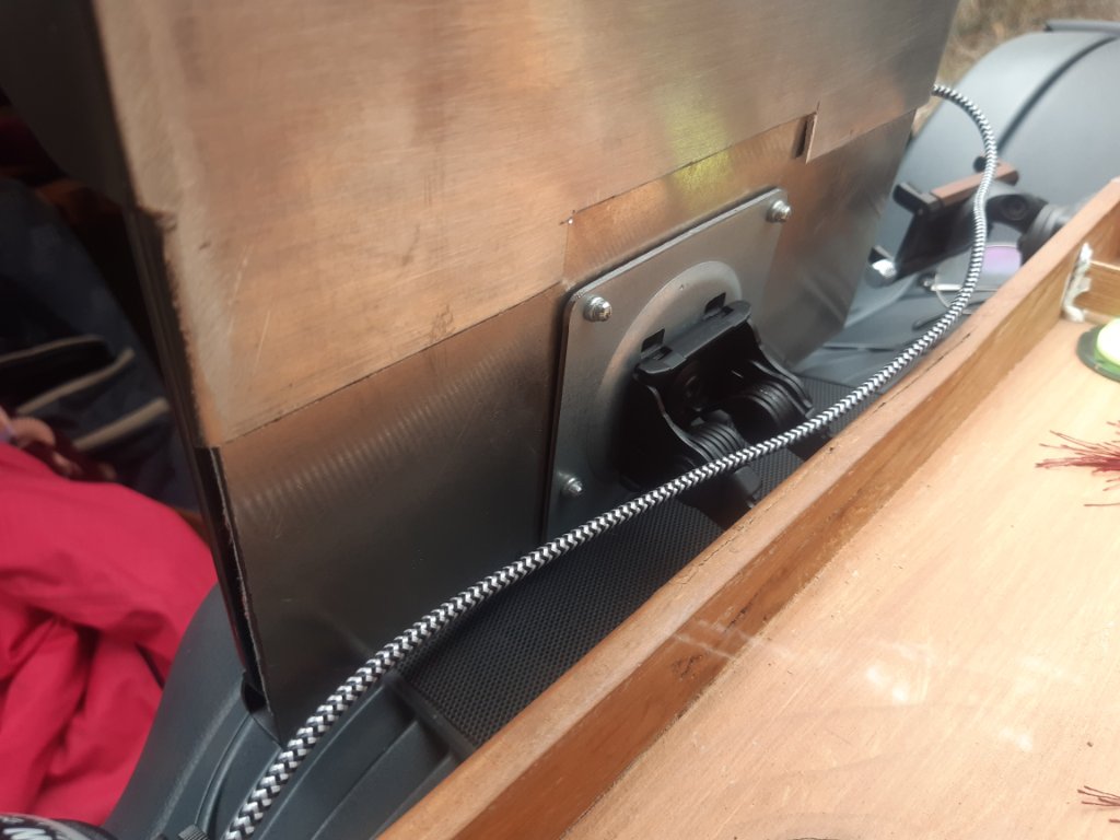

Da wir einen kleinen Grobian fahren, der manchmal da bewegt wird, wo Wanderstiefel versagen, kam für mich keine Saugnapfgedöns-Variante in Frage. Auch das Zubehörgefrickel tat mir schon beim angucken nur unendlich leid.
Alublech hab ich genug, das Abkanten und Zuschneiden hab ich, das WIG-Schweißen mein Kollege gemacht. Die Halterung fand sich in der Hoffnungskiste und die Ablage aus Holz fährt schon seit Jahren mit, da dran hab ich die Halterung geschraubt. Funktioniert wunderbar, seit ich einen vernünftigen USB-Lader gefunden habe, der nicht beim Laden einschläft
