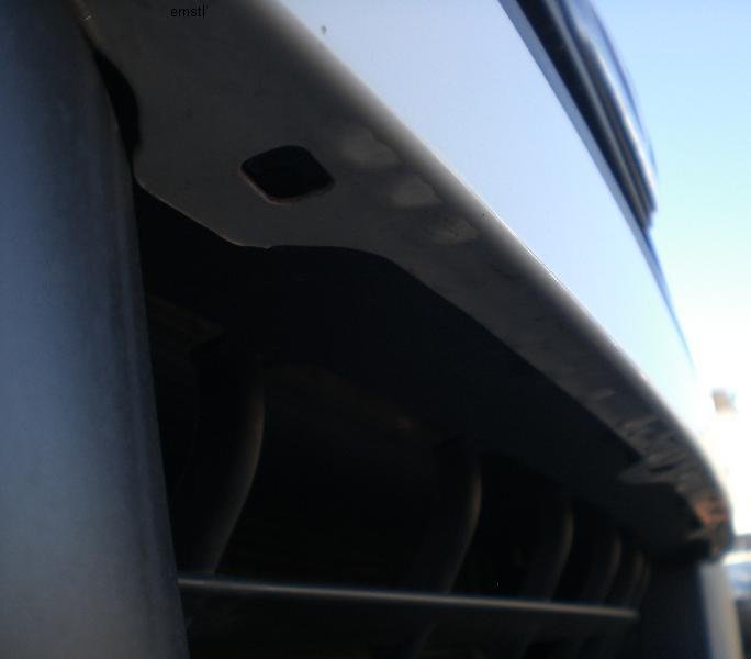

Kann es sein, dass das Teil beim Freundlichen ~76€ kostet? Gut, es müsste dann noch lackiert werden.
Im unteren Teil sind zumindest Aussparungen für Clips, auch wenn bei diesem hier fast alle fehlen:
