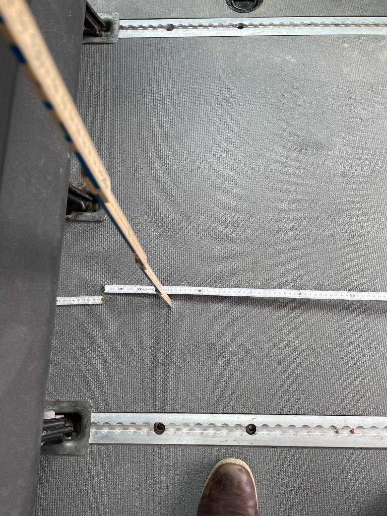

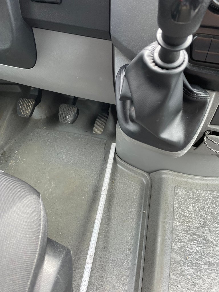

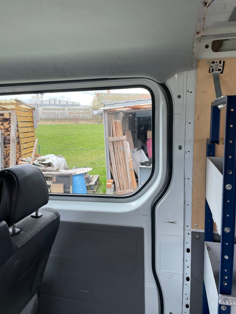

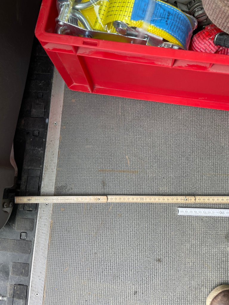

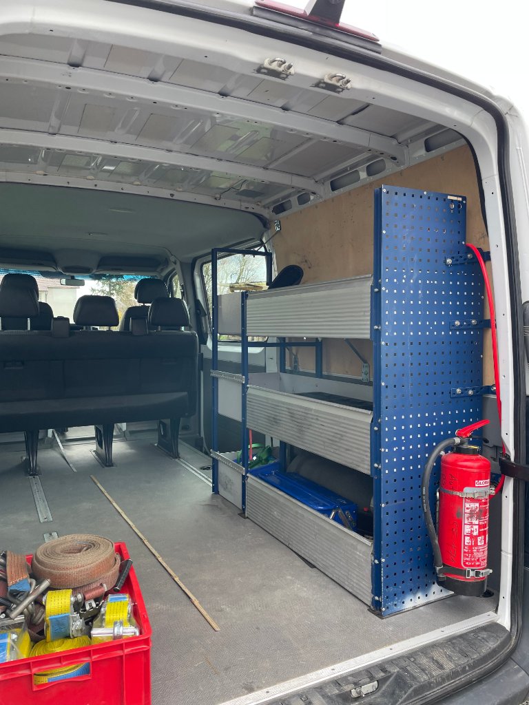

Servus zusammen, ich hab vollgendes Problem. Sprinter W906 Radstand 3665, EX 9 Sitzer Bundeswehr (ausgeliefert als M1 PKW), Zweitbesitzer Bayrische Staatsforsten AÖR- Beim Wechsel zum Forst wurde die hintere Rückbank und die Seitenscheiben hinten entfernt, feste Regale verbaut und hinter der ersten Rückbank eine Trennwand verbaut. (Zulassung als N1 LKW )
Einen Teil der Regale habe ich entfernt, ebenso die Trennwand, da ich ansonsten keine langen Sachen durchladen kann.
Jetzt habe ich folgendes Problem, der TÜV möchte die LKW Zulassung nicht erhalten, obwohl der Laderaum größerer ist als der Raum zur Personenbeförderung.
Er ist der Meinung für eine LKW Zulassung wird zwigend eine Trennwand benötigt. Hatte jemand schon mal ein ähnliches Problem bzw. kann dazu was sagen ?
Bzw hat evtl. jemand einen Gesetzestext parat, das eine LKW Zulassung nicht zwigend einer Trennwand bedarf.
Maße Kante Gaspedal bis Hinterkante 3er Sitzbank 2,15 m / Hinterkante 3er Sitzbank bis zur Flügeltüre 2,38m somit ist der Laderaum eindeutig größer.

Es gibt keine Vorschrift, das ein Transporter LKW eine Trennwand haben muss. Diese gibt es nur bei den Betriebsgenossenschaften wegen Ladungssicherheit.Lockhead hat geschrieben: 16 Apr 2023 15:15
Du kann auch bei MB einen Sprinter mit LKW Zulassung bestellen ohne Trennwand.
Ich war auch schon 2 x beim TÜV ohne Trennwand und meine ist auch ein LKW.
