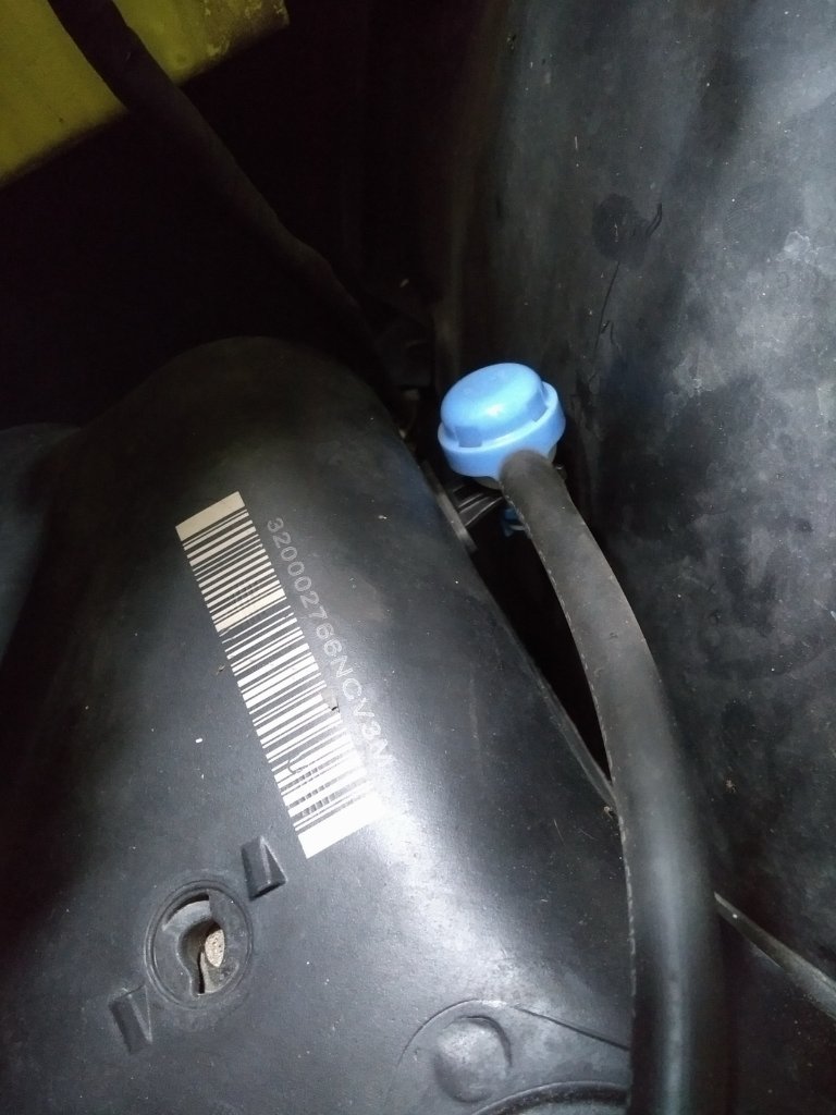

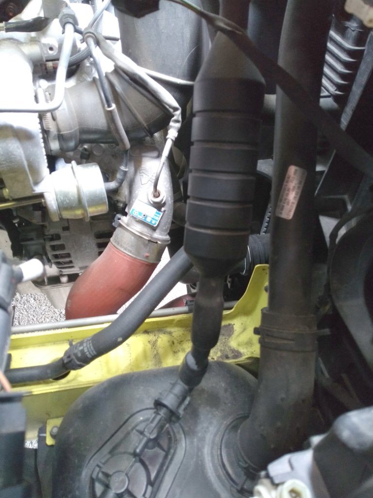

Re: AdBlue - Fehlermeldung vor dem Anlassen
Hallo Freunde und Leidensgefährte
Da so viele Leute Probleme mit der Adblue Technik haben, bin ich tiefer in das System eingestiegen.
Nach der Fehlermeldung im Kombiinstrument und dem Piepton hab ich mich unter das Auto gelegt und dort die mit Harnstoff verkrustete Dosierpumpe bemerkt. Zuerst dachte ich Adblue-Leitung lose, war es aber nicht. Danach dachte ich Anschluss der Dosierpumpe angebrochen/defekt.
Also Adblue-Tank ausgepumpt und mit destillierten Wasser gespült. Der Adblue-Tank hat keinen Ablass !!!
Dann habe ich die Dosierpumpe und das Dosierventil ausgebaut, gespült und auf Funktion geprüft, alles in Ordnung. Blieb also nur noch die Leitung Dosierpumpe-Dosierventil. Auch die habe ich mit destillierten Wasser gespült. Von hinten nach vorne. Zu Beginn kam wenig Wasser, wurde dann aber immer mehr.
Die Dosierpumpe kann drücken (6,5 bar) und saugen. Wenn der Motor abgestellt wird, soll sie die Leitung und das Dosierventil leer saugen
Angenommen das sie das macht, wird immer ein kleiner Rest in der Leitung verbleiben der sich am tiefsten Punkt im System sammelt.
Der Tiefste Punkt ist vorne unter dem Adblue-Tank der Ausgang der Dosierpumpe. Wenn man in der warmen Jahreszeit das Fahrzeug für längere Zeit abstellt wird sich dort Harnstoff auskristallisieren und die Leitung verstopfen.
Ich habe dann alles wieder zusammen gebaut.
Dann habe ich die (alten) Nox-Sonden kalibriert. Die Nox-Sonden sind ständig dem Abgasstrom mit Aschepartikel ausgesetzt, verschleißen dadurch und können falsche Werte liefern.
Neue elektrische Bauteile muss man übrigens IMMER einlesen (kalibrieren). Das liegt an den Abweichungen bei der Produktion verschiedener Hersteller. Eine Sonde zum Beispiel liefert den Wert 1, das Steuergerät versteht aber den Wert 5. Dann wird zu viel Adblue eingespritzt und das Einspritzventil verkrustet und der Auspuff wird innen weiss und hinter dem Fahrzeug stinkt es.
Liefert eine Sonde den Wert 5 und das Steuergerät versteht den Wert 1, wird zu wenig Adblue eingespritzt, dadurch keine Abgas Nachbehandlung.
Mit dem Testprogramm meines angeschlossenen OBD Testgerätes habe ich dann eine 100 Km lange Testfahrt gemacht. Alle Werte waren in Ordnung.
Vielleicht helfen meine Ausführungen dem einen und Anderen bei der Beseitigung der Adblue Probleme.
