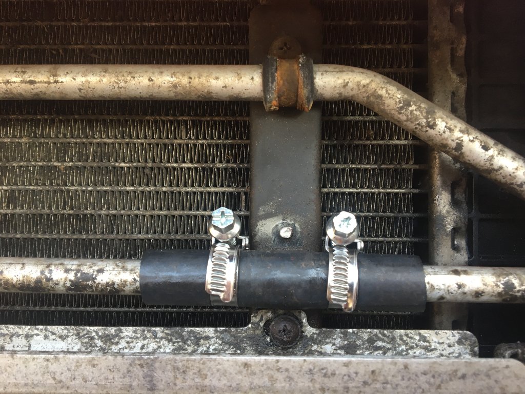

Mir ist die Kühlschlange, also das Rohr das von den Hochdruckschläuchen vor zum Kühlergrill läuft durchgegammelt.
Das Bauteil gibt es bei Mercedes schon seit längerem nicht mehr. Teilenummer: A9014661057 und ist momentan nur noch aus Russland lieferbar und das wird bei momentaner politischer Lage utopisch. Ich hab für 140€ eins aus Dänemark gekauft. Gebraucht aber in gutem Zustand. Viel zu teuer, hätte ich mehr Zeit, hätte ich das Alte ausgebaut, wäre zu einem Klemptner gegangen und hätte mir eins biegen lassen. Muss ja auch nicht zwingend aus Alu sein (oder etwa doch? korrigiert mich bitte). Das als kleiner Tipp für die Zukunft.
Was ist im Detail pssiert:
hinter einer der 4 Schellen, an denen die Schlange mit dem Kühler verschraubt ist war ein Haarriss. Zunächst habe ich ganz provisorisch mit einem Dieselschlauch die leckende Stelle geflickt um nach Hause zu kommen. Dazu die Schraube an der betroffenen Schelle aufbohren (die sind natürlich maximal zugegammelt). Dabei extrem aufpassen dass man nicht nach hinten in den Kühler abrutscht, im Idealfall ein Brett hinten dran stecken, damit man sich nicht die Kühlrippen mit dem Bohrer zersticht. Dann einen passenden Dieselschlauch der länge nach aufschneiden und über dei betroffene Stelle schieben. Mit Schlauchschellen genau auf dem Riss zuballern, dann hält es erstmal. Oder von Hochdruckschlauch Seite einen Dieselschlauch "aufschieben" bis zur Stelle, dann ist es wesentlich dichter als wenn der Dieselschlauch längs aufgeschnitten ist. logisch.
längs aufgeschnittener Dieselschlauch über Riss in Alu Leitung
Damit bin ich erstmal bis nach Hause gekommen, aber es hat natürlich weiter gesifft, aber nicht zu stark.
