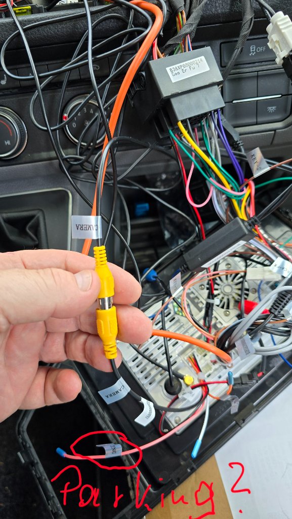

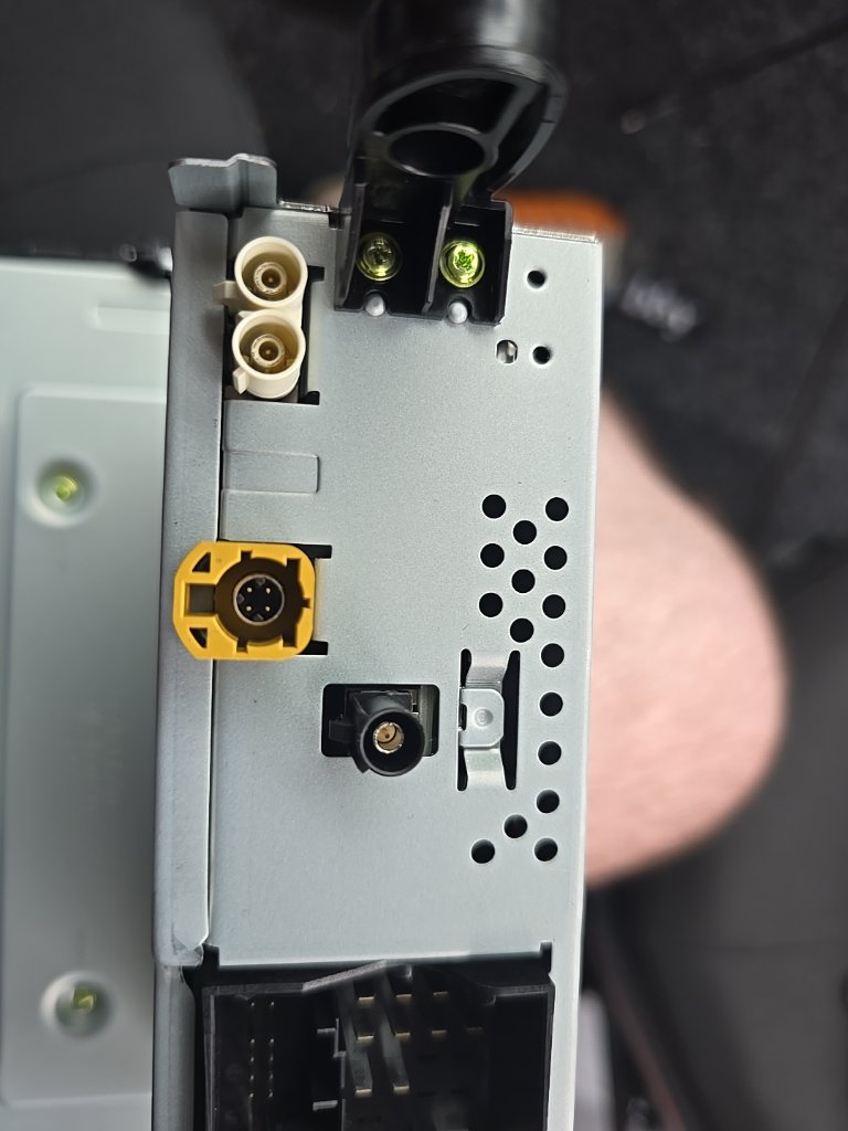

Hallo, ich bin neu hier und habe den ganzen Thread durchsucht, weil ich das Originalradio gegen ein 10 Zoller auf Android tauschen will und auf einen hilfreichen Tipp hoffe.
Das Gerät kann ich leider nicht zeigen.
Durch die vielen Kabel habe ich mich recht erfolgreich durchgewurschtelt. Es war auch extra ein spezieller Adapter für den crafter 2 dabei. Ein extra kit mit blende und Adapter.

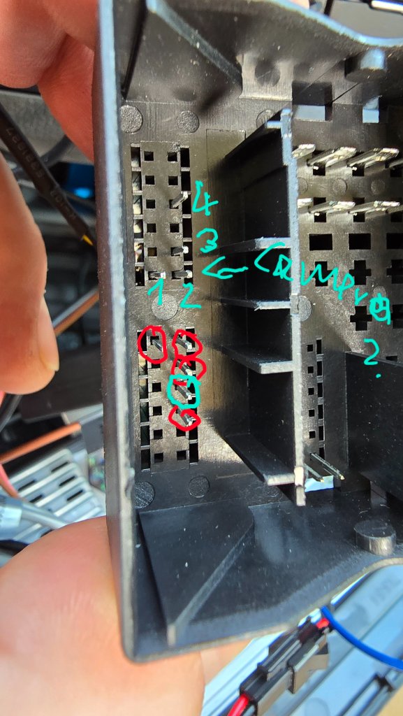

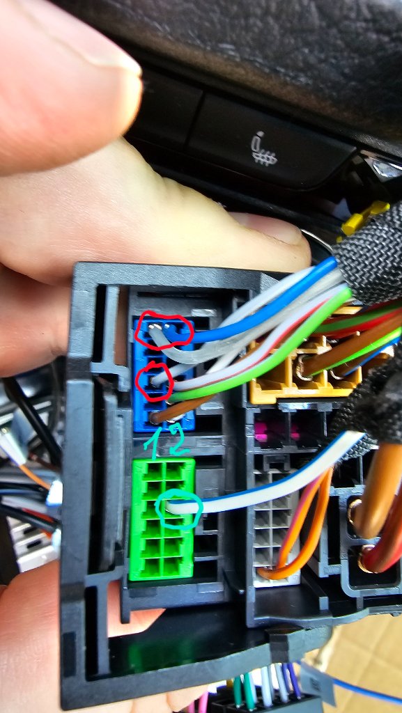

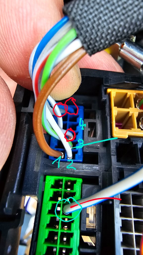

Das einzige Problem ist, ich bekomme die originale Kamera nicht ans laufen. Es kommt kein Signal. Die Kameraleitung geht auch an den großen Anschlussblock. Daher vermute ich dass das Videosignal auch über den Steckerblock läuft.
Das Kamerakabel kommt auf Pin 1 und 2 an. Bei den anderen Steckern sind manche auf einer Seite belegt und auf den Gegenstück nicht.
Kennt jemand die Belegung des Kamerasignals?

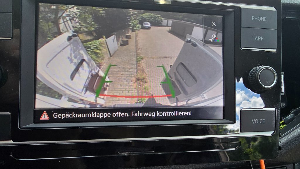

Das ist übrigens das originalradio. Dort läuft die Kamera.
