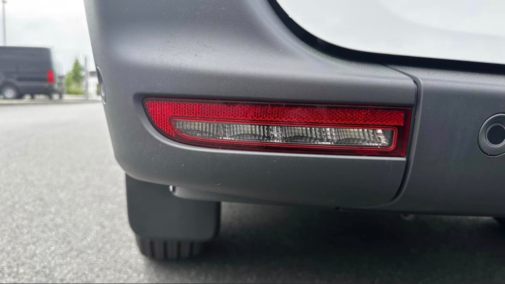

Die neuen Sprinter haben scheinbar die Rückfahrscheinwerfer in die Stoßstange integriert.
Ggf gibt es da bald legale Nachrüstmöglichkeiten.

@kompostman: hast du mehr Infos oder ein Bild dazu?
Jan von @hel.mo.bil

Guy Incognito hat geschrieben: 21 Mai 2023 07:13 @kompostman: hast du mehr Infos oder ein Bild dazu?
Siehe „Zusatz-Rückfahrleuchten“ in den Themen

Musste noch auf die Freigabe des Urhebers warten. Hier die neue MB Lösung. Ich habe heute mal angefragt, ob das Rückwärtskompatibel ist.
Copyright liegt bei Peter Schlöricke. Dank an den Urheber.
Link zu seinem Beitrag bei FB:
https://www.facebook.com/groups/5789198 ... 736241184/
