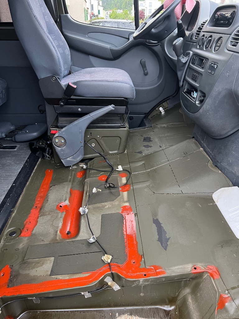

Im Rahmen des Umbaus von Doppelbank auf Einzelsitz habe ich die Fahrerkabine sitzmässig teilweise ausgeräumt und frage mich, wie ich hier am besten dämme. Der Originalfussboden ist nicht mehr der Schönste, und Ersatz scheint schwierig zu kriegen sein.
Hat jemand den Boden um Fahrerhaus zB mit Armaflex (wenn ja, welche Dicke?) gedämmt, inklusive Spritzwand so weit hoch wie möglich. Es ist mir klar, dass betreffend Geräusche keine Wunder zu erwarten sind, aber wenn ich schon einmal alles raushabe...
Und dann auf die Dämmung einen Teppich aus dem Zubehörhandel drauf und damit der originale Fussboden gar nicht mehr reinlegen.
Was spricht dagegen, was dafür? :-)

Armaflex ist eine weiche Isolierung die nicht zum Drauf steigen gedacht ist. Für eine zusätzliche Schalldämmung würde ich Alubutyl drauf kleben und zur Wärmedämmung den originalen Boden rein legen.

Alles klar, aber ich schliesse daraus, dass das hier wohl noch niemand gemacht hat. Alubutyl lese ich immer, dass für die Beruhigung von Blechen geeignet und nicht zur Schalldämmung per se. Wobei Material meines Erachtens immer ein wenig bringen sollte :-) Aber AF zum draufsteigen ohne feste Oberfläche...scheint mir wirklich nicht geeignet.

Ich würde Alubutyl nehmen und beim Verwerter einen neu-gebrauchten Boden für Einzelsitze besorgen.

Aus eigener Erfahrung kann ich sagen, dass Alubutyl auf dem Fahrerhausboden (insbesondere vordere Radkästen) schon ein bisschen was bringt. Für den überschaubaren Aufwand lohnt es sich. Allerdings ist der Schallschutz immer nur so gut wie das schwächste Glied, und die Spritzwand mit den Kabeldurchführungen bekommt man nicht mit überschaubarem Aufwand gedämmt. Also keine Wunder erwarten.
Ich würde empfehlen auch die hinteren Radkästen mit Alubutyl zu verkleiden. Für das Fahrerhaus den Originalboden und einen dicken Teppich. Zusätzlich könntest du in den Sitzkonsolen und an zugänglichen Stellen hinter dem Armaturenbrett Akustikschaumstoff anbringen, das ist ebenfalls sehr schnell und einfach gemacht. Alles zusammen macht schon einen merklichen Unterschied…

Alles klar, heute habe ich einmal an der Spritzwand gearbeitet, da kommt man schon an die eine oder andere Ecke hin. Und die nächsten Tage mache ich mich an den Boden und dann schauen wir einmal, obs fühlbar ein bisschen was bringt.
Kann ich nur bestätigen. Ich habe ebenfalls die original und sehr sparsam aufgeklebten Schallschutzmatten mit Alubutyl ergänzt. Leider gibt es keine vorher/nachher Schallmessung. Rein subjektiv wurde es aber geringfügig leiser bzw. die Fahrgeräusche etwas mehr gedämmt.
Der 6Zylinder 907er ist aber grundsätzlich bereits gut gedämmt und die original eingelegte Fußbodenmatte bereits ziemlich dick und dämmt ebenfalls gut.
Die original Fußmatte für 2 Einzelsitze wird kaum ein Gebrauchtteilehändler haben. Es gibt ziemlich viele Umbauten von Sitzbank auf Einzelsitz und niemand baut von Einzelsitz auf Sitzbank retour. Sie kann beim Freundlichen erworben werden kostet so um die 320,-
Die neuwertige Matte für die Doppelsitzbank ist nicht zu verkaufen und liegt bei mir herum. Eine Möglichkeit wäre das fehlende Teil rein zu stückeln. Es liegt in den meissten Fällen im Endzustand sowieso ein Teppich drauf !
