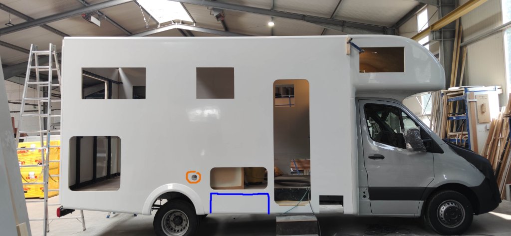

Hallo, was ist das denn für ein netter Zusatztank, wo montiert und wie/wo wird der befüllt?
Grüße, Andreas

Bobil hat geschrieben: 22 Mai 2023 18:29 Hallo, was ist das denn für ein netter Zusatztank, wo montiert und wie/wo wird der befüllt?
Grüße, Andreas
Hallo Andreas,
den konnte ich beim Aufbauhersteller direkt mit bestellen. Hängt unter der Wohnkabine zwischen Aufbautüre und Hinterachse und wird auch "rechtsseitig" befüllt (das ist ein kleines bisschen lästig, weil ja die eigentliche Befüllklappe "links" ist). Ich hab' nur dieses Bild aus der Bauphase: Orange Einfüllöffung (und Tankbelüftung), Blau skizziert: Tank Einbaulage. War - wie vieles - nicht "billig" :shock:
Gerne weiteres per PN ...
