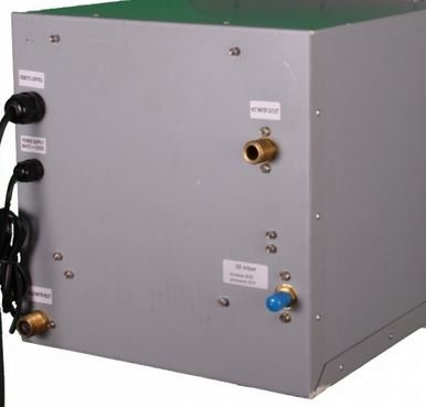

Der imass IWH-1.5E Gas Durchlauferhitzer hat die Abmasse von 320 x 320 x 320 mm (LxBxH)
Ich möchte diese nun oberhalb des linken Radlaufes einbauen, die Stelle ist durch die Bleche ein wenig zu klein ...

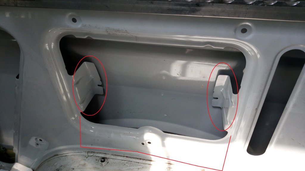

Ich habe ein Bild dran gehängt ....der rot markierte Bereich muss weg

Die Verbindung Außen- zu Innenblech würde ich beibehalten, aber in die Nachbarschaft versetzen. Schon allein, um Schwingungen (und damit unweigerlich Rost im Radkastenfalz) zu reduzieren. Ansonsten denke ich, kannst du das rausschneiden wie eingezeichnet.
Alle Unklarheiten beseitigt ein Vorabgespräch beim Prüfer, der das dann eintragen soll. Die Jungs mögen es sehr, wenn sauber gebaut wurde, eine Fotodoku da ist und vor allem wenn sie gefragt werden.

na, das Teil ist auch stabil und übernimmt in dem Bereich auch die Stabilität mit ....wie beim Fenstereinbau
Re: Verstärkungsblech wegschneiden
Berühren die Teile überhaupt die Ausenwand? Für mich sieht so aus als wäre da der Einbau eines Halters/Faches vorbereitet. Die Bohrungen am Blech zum Innenraum sehen so aus als könnte dort eine Klappe befestigt werden. Ich würde meinen das Stabilisiert nix .

Sie sind am Außenblech verklebt- eben, damit es dieses stabilisiert und nicht schwingt.
Probiers aus

Wenn der Kasten eingebaut ist, wird das keinen Prüfer interessieren. Seit wann geht ein Prüfer durch den hinteren Kasten?
@ Ingo
Schneid die Bleche raus, wie Schnafdolin schon schrieb, und versetze sie leicht. Ich würd sie dann zur Außenhaut verkleben und innen mit Winkel mit dem Innenblech verbinden.

Vielleicht berichtet asap ja noch ob die Winkel wirklich mit dem Außenbeleuchtung verbunden sind, so dem Schattenwurf nach würde ich denken da sind fast 5 mm Luft. Da soll wirklich Klebef zwischen sein? OK möglich ist das natürlich.

MoinEisbär hat geschrieben: 05 Jun 2023 21:11 Da soll wirklich Klebef zwischen sein? OK möglich ist das natürlich.
Normalerweise sollte da Kleber zwischen sein. Was sollte das sonst für ein Sinn ergeben ...
Wobei, es mich nicht wundern würde, wenn es vergessen wurde ...

Also die Winkel auf dem Bild sind mit einer dicken Raupe Kleber an der Außenwand befestigt, daher gibt es eine Abstand zwischen den Winkeln und der AußenwandEisbär hat geschrieben: 05 Jun 2023 21:11 Vielleicht berichtet asap ja noch ob die Winkel wirklich mit dem Außenwand verbunden sind
OK dann täuscht das auf dem Bild, danke für Aufklärung.
