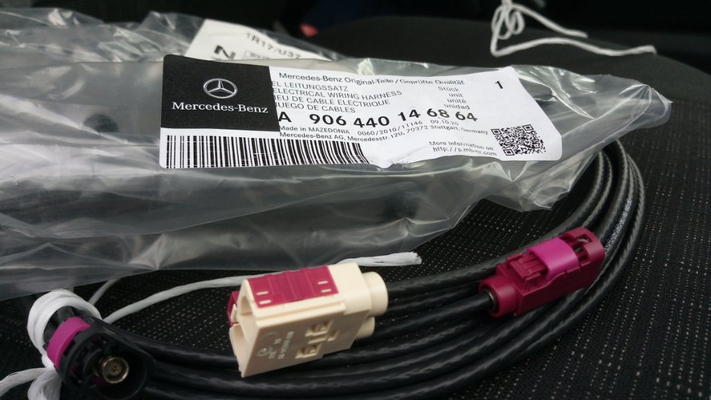

Habe mir nun die Verlängerungskabel von MB besorgt.... die habe ich die vom 906 verkauft ....aber die Farben passen gar nicht ...
Hier ein Bild von dem Kabel für GPS
Da geht ein Doppelstecker ins Radio und wo kommen die beiden Einzelstecker an die Antenne hin?
Frage:
Hat jemand die Antenne A 907 905 19 02 original in seinem W907 verbaut und könnte mir seine FIN verraten. Denn so kann ich bei MB die Schalt und Anschlusspläne vergleichen.
