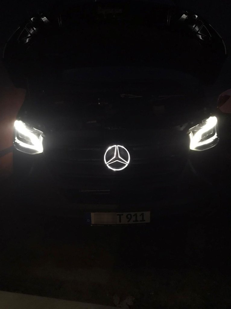

Hallo in die Runde...
Bevor ich mir die Mühe mache einen ausführlichen Beitrag zu schreiben
kurzum die Frage, besteht Interesse an einer DIY Anleitung zum Einbau
des leuchtenden Stern (Originalteil, bei MB bestellbar)?
Die DIY Lösung sollte in jedem Sprinter installierbar/nachrüstbar sein.
Die Nachrüstung erfolgt im original Grill (siehe Bilder).
Benötigt wird alleinig das Originalteil (~ 230€), etwas Silikon, 1x Stromdieb und etwas Kabel und Geduld.
Wer findig die Vorstellung des neuen Sprinter 2018 beobachtet hat, kann feststellen, dass auch ein Sprinter mit leuchtenden Stern aufgefahren wurde.
Dauerhafte Beleuchtung in Deutschland ist zwar unzulässig, aber "wo kein Kläger – da kein Richter" - das Leuchten ist dezent.
Etwas einzigartigeres und doch so dezentes findet man wohl selten.
Übrigens ist das Originalteil kein Vergleich zum Nachrüstsatz (W906), wo viele kleine Löcher im Chromstern,
in denen LEDs versteckt waren, aus der Ferne aussah wie ein leuchtender Stern und bei näherer Betrachtung
hässlicher nicht wirken konnte.
:lol:
Lasst mal etwas Feedback da und bei Interesse, tüftle ich eine schöne, ausführliche Einbauanleitung für Laien, wie mich, zusammen.

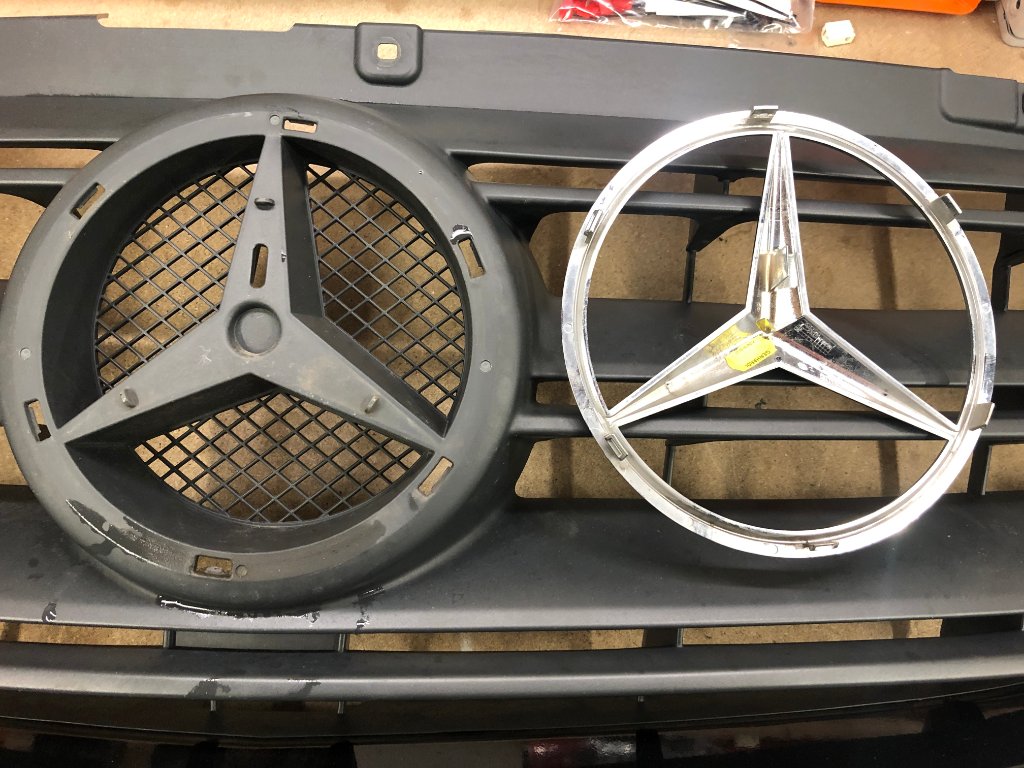

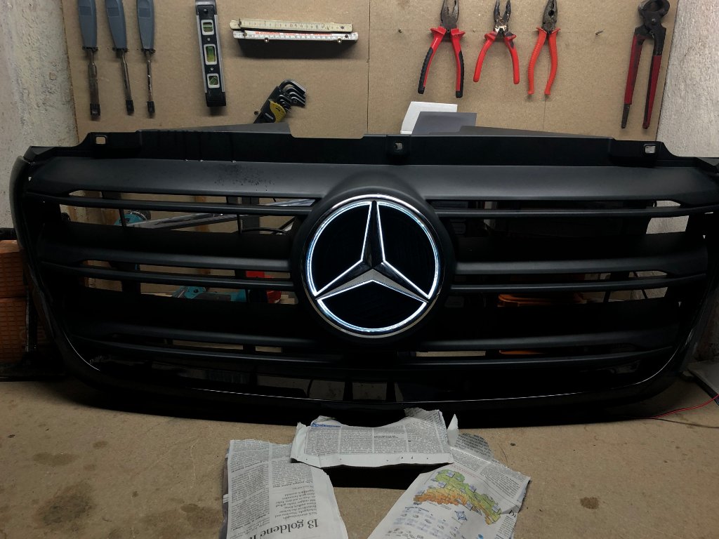

D.h. der gesamte Einbau ist quasi DIY.
Dazu gehört dann unteranderem:
  • Grill entfernen
  • Chromstern entfernen
  • Gehäuseausschnitt hinter Chromstern aus Grill ausschneiden und auf richtiges Maß bringen
  • LED Leuchtsterngehäuse einpassen, richtige Einbaurichtung beachten
  • neuen (mitgelieferten) Chromstern einbauen
  • LED Leuchtsterngehäuse eindrücken und einkleben, bsp. mit Silikon
  • Schalter vom LED Leuchtstern abtrennen
  • Verlegung des Kabels vom Sicherungskasten (Beifahrerseite) in Motorraum
  • Anbringung des Stromdiebs; richtige Sicherungswahl; verschiedene Leuchtmodi (Dauerlicht/nur bei Zündung ein/Motor ein etc)
Es gibt bei genannten Schritten tatsächlich einiges zu beachten.
Den Grill falsch ausgeschnitten als nötig bzw. die Nuten der Nasen vom Chromstern entfernt = neuer Grill erforderlich.
Der Leuchtstern hat eine feste Einbaurichtung, die ist aber nicht ersichtlich, da er nicht für den Einbau in diesem Grill gedacht.
Sich an der Fahrzeugelektrik zuschaffen zu machen, stellt auch für viele ein Hindernis dar.
Dazu gehört auch das Entfernen der Verkleidung (ohne Schäden zu hinterlassen) um das Kabel zu verlegen.
Naja... wie gesagt, eigentlich alles DIY.
Wenn Interesse besteht, kann ich ja durchaus mal eine ausführliche Anleitung erstellen.
Wenn nicht auch nicht schlimm, spare ich mir jede Menge Schreibarbeit :lol:
Übrigens, die Qualität des Teils ist hervorragend - was man sicherlich für ~230€ erwarten kann.
Ich habe das Teil in allen W907/W910 meiner Flotte verbaut, teilweise schon seit 2019 ohne Ausfall bisher.

Nach nochmaligem anschauen der Bilder begreif ich es, du musst den Stern aus dem Grill schneiden damit der beleuchtete Stern rein passt!🤦‍♂️

Der Stern und sein Gehäuse haben passend zum Grill eine Neigung, wenn man von der Seite drauf schaut.

Das Steuerteil wäre mir persönlich zu teuer für das was es tut.
Möchtest du dass der Stern permanent leuchtet, dann Dauerplus und Sicherung dazwischen.
Ich persönlich habe in der gesamten Flotte die gleiche Konfiguration gewählt.
Stromdieb an der Sicherung der Head Unit (15A, Radio).
Ab Betätigung der Zündstellung 1 (ACC, Knopf einmal drücken) leuchtet der Stern, zusammen mit dem Standlicht; darüber hinaus aus während der Fahrt.
Aus geht der Stern dann mit dem Türkontakt (Keyless Start/Stop) wie auch das Standlicht, sofern die Umfeldbeleuchtung deaktiviert ist.
Bei aktivierter Umfeldbeleuchtung geht der Stern eben paar Sekunden eher aus als das Standlicht; ist für mich nicht dramatisch.
Wer's ganz genau möchte, klemmt den Stern einfach ans Standlicht (egal ob Halogen/LED).
Das Standlicht wird in beiden Varianten gedimmt an- und ausgeschalten.
Die LED im Stern selbst ist auch dimmbar und reagiert damit dann exakt wie das Standlicht inkl. Umfeldbeleuchtung etc.
Ob das Probleme mit der Lampenausfallkontrolle weiß ich nicht.
