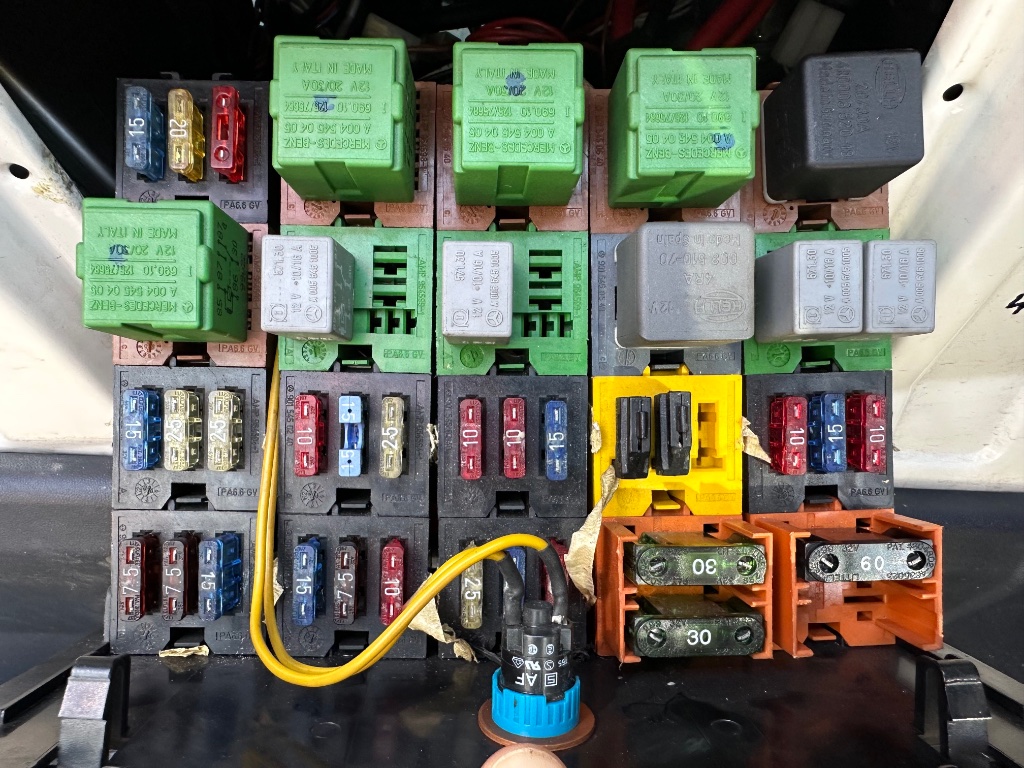

Leider war ich noch nicht erfolgreich.
Ich habe alle Sicherungen im Fahrersitz geprüft und wieder ordentlich eingesteckt.
Da sollte sie doch sitzen, oder? Bei den Sicherungen für Sonderausstattung im Fahrersitz.
Welche es genau sein soll, weiß ich leider nicht, da nicht beschriftet.
Oder könnte Allrad Sicherung woanders sein?
Danke noch mal!
