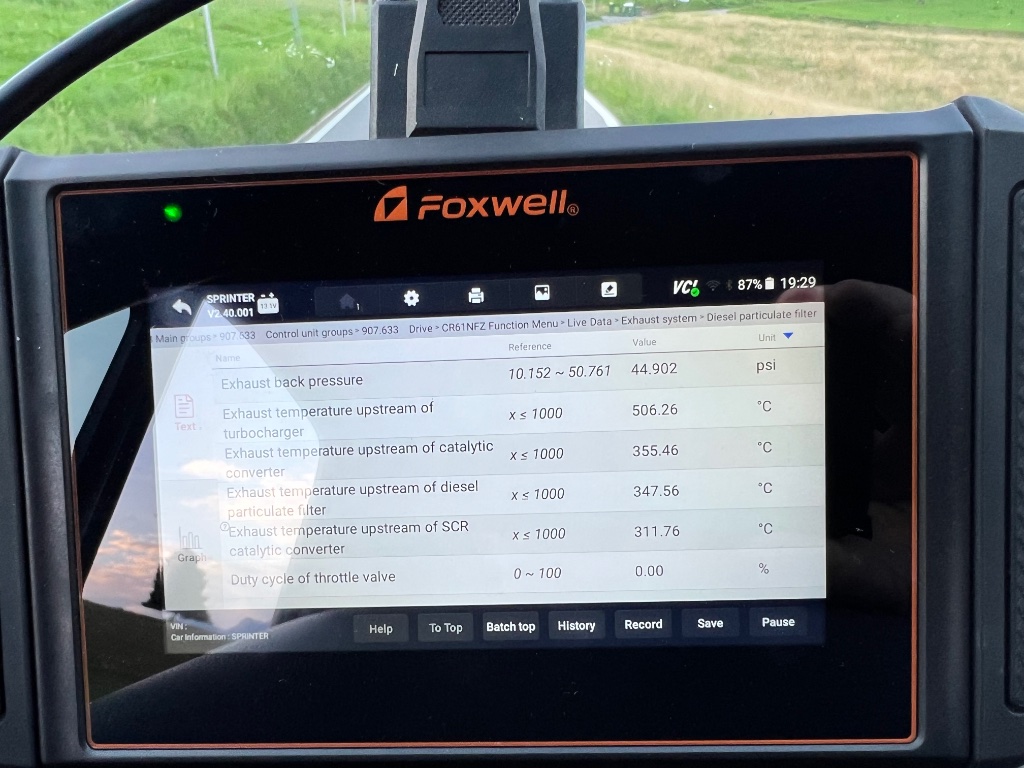

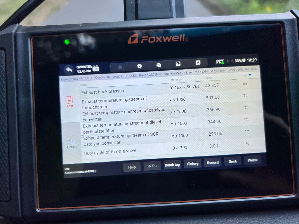

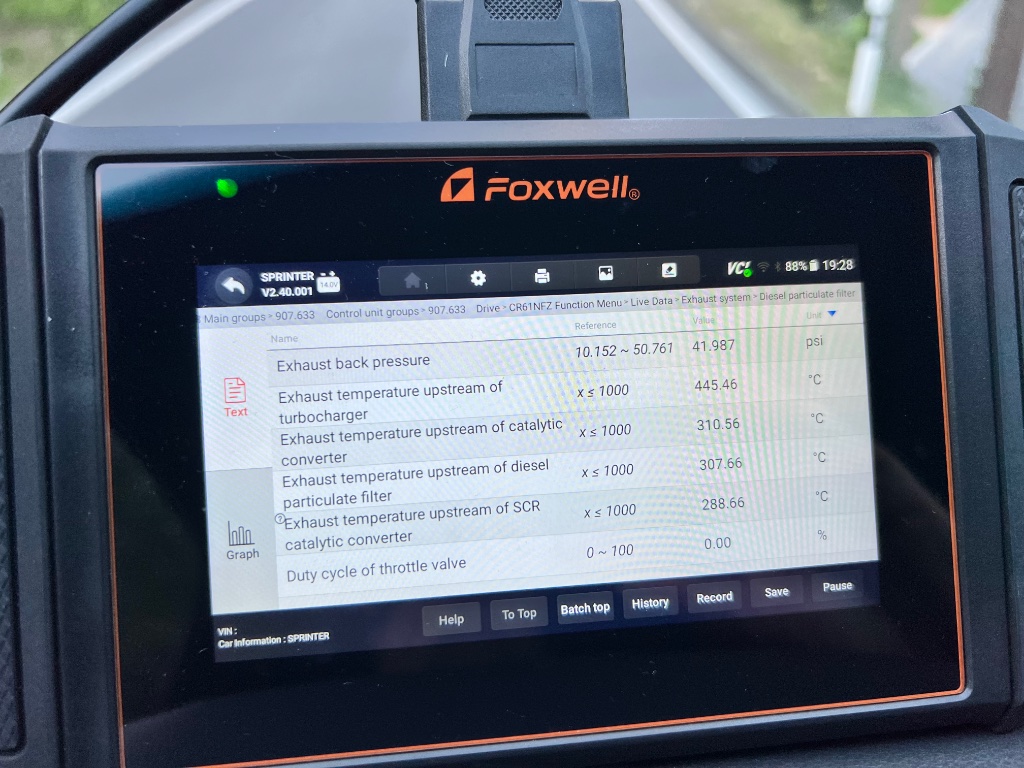

proto hat geschrieben: 31 Jul 2023 10:31 DPF Regeneration praktisch nicht mehr nötig.
Das ist so nicht richtig. Es findet immer noch eine Rußbildung statt und die belastet den DPF. Frangt sich nur wie das System auf die veränderten Abgastemperaturen reagiert. Bin gespannt auf weitere Meldungen.
proto
Beiträge: 49
Re: 319: Seltsame Leistungsschwankungen beim Beschleunigen
#146
Beitrag von proto »
v-dulli hat geschrieben: 31 Jul 2023 10:40
In welchem Bereich ist die Standartabgasstemperatur. Ich logge dann mal meine mit.
Beiträge: 6784
#147
proto hat geschrieben: 31 Jul 2023 12:11
Unterhalb etwa 400° denke ich Mal, genaue Werte habe ich nicht. Für die Regeneration wird die Temperatur auf etwa 450° bis 500° angehoben bevor der Ruß sich entzündet. Danach wird, mit Hilfe der AGR, die Temperatur bie etwa 650° im DPF geregelt.
Wäre interessant zu wissen wie sich die Temperatur im DPF, nach Abschaltung der AGR, verhält, besonders wichtig unter Last.
Beiträge: 3433
#148
Beim OM651 ohne Adblue hab ich im Normalbetrieb 280-320°c unter normalen Fahrzuständen. AGR ist aktiv
Bei Regeneration geht es sprunghaft auf 550+ und endet dann nachher bei ca 700°C bevor es innerhalb 2 minuten wieder runter auf Normaltemperatur geht.
Ich beobachte das immer am Ultragauge.

Testfahrt steil bergauf. Bin gespannt was die Experten dazu meinen :shock:
