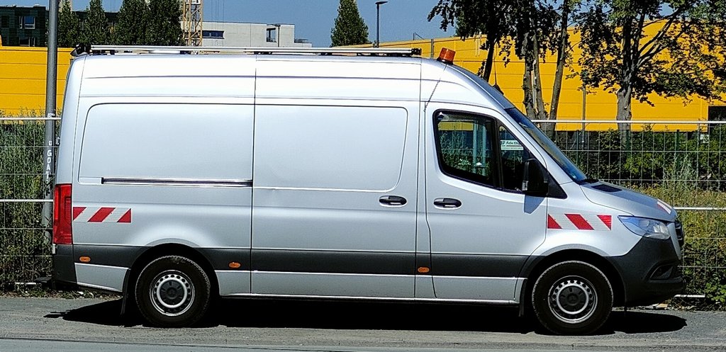

Also mich hat noch nie Jemand für ein Womo gehalten, obwohl es sich um ein Montagefahrzeug handelt das innen so halb Womo ist.
Was nach typisch Womo aussieht sind Fenster.
Details und Bilder hier auf Seite 1 und 3: viewtopic.php?t=23200
Ich habe 2 Büttner Blackline Module verbaut mit insg. 320WP, die Größe gibts aber glaube ich nicht mehr - sind ja schon über 4 Jahre auf dem Dach. Funktioniert bis heute, nichts klappert, nichts pfeift, Ertrag ist auch nach wie vor gut und der Dachträger ist nach wie vor bombenfest und ohne Probleme begehbar von der Festigkeit her. Zum Spritverbrauch kann ich nichts sagen, der Krempel ist von Anfang an auf dem Dach. Aber als grobe Richtung 319er V6 dauerhaft mit ca. 3,5t und gelegentlicher Hängerbetrieb liege ich im Durchschnitt bei ca. 11l.
