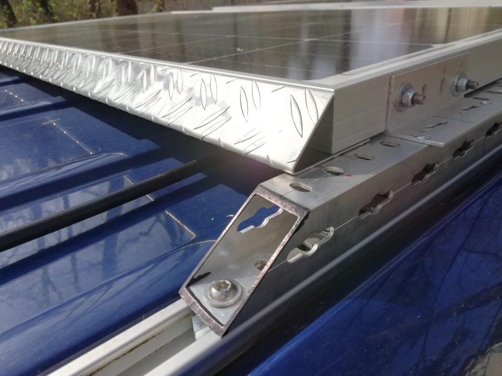

Dieses ist auf meinem Sprinterdach:
https://www.g-part.de/OLP-180W-Solarpan ... logie-PERC
Bei mir ist es mit Aluwinkeln auf dem Dachträger montiert. Bei einem Freund haben wir es mit diesen mit Sika aufgeklebten Haltern montiert:
https://www.ebay.de/itm/314154600031?
Hält beides auch bei Höchstgeschwindigkeit, die wir aber nur für diesen Test mal gefahren sind.
Flachmodule sind vergleichsweise teuer und nicht hinterlüftet, was die Effizienz mindert. Und sie gehen leichter kaputt. Die würde ich deshalb nicht nehmen.
Wichtig: die elektrischen Werte müssen zu deinem Regler passen, und die äußeren Maße zu deiner Anbausituation.

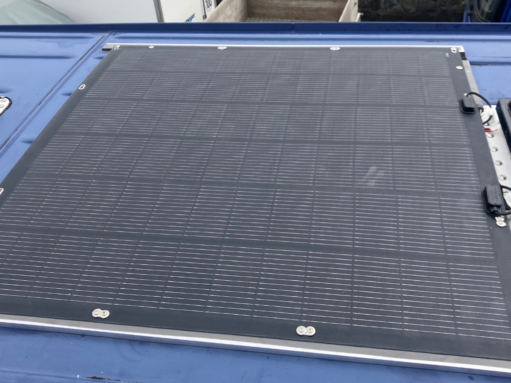

Habe mir drei Stück Offgridtec ETFE-AL 160 direkt aufgeklebt. Die Module haben eine relativ dicke Aluplatte im Laminat, was angeblich gegen die üblichen Zellbruch- und Hitzeprobleme der Semiflex-Module helfen soll.
Bislang, nach einer Saison, alles chick damit. Die Datenblatt-Nennleistung haben sie allerdings noch nie erreicht (max. 3/4 davon). Ertrag an guten Sommertagen: +- 2,5 kWh.

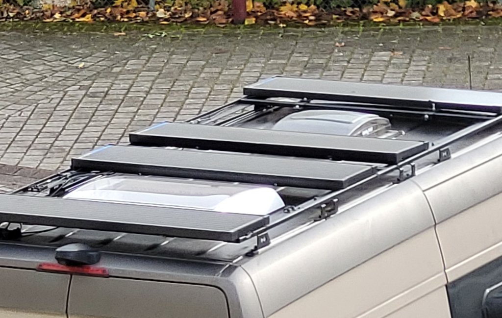

ich habe diese hier
https://www.offgridtec.com/offgridtecr- ... modul.html

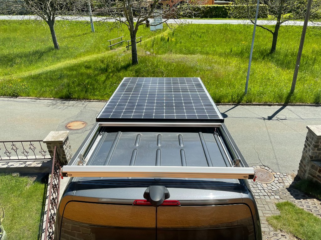

Diese sind auf einem ND-Rck Dachträger montiert, wegen meiner Dachluken habe ich ein Modul wie ein Windschild vorne etwas über den Maxxifan montiert. Leitet dann auch gut den Wind ab ...

Ich muss sagen, die Lösung von @Exilaltbier gefällt mir schon sehr sehr gut.
