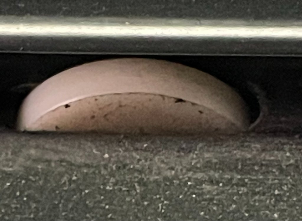

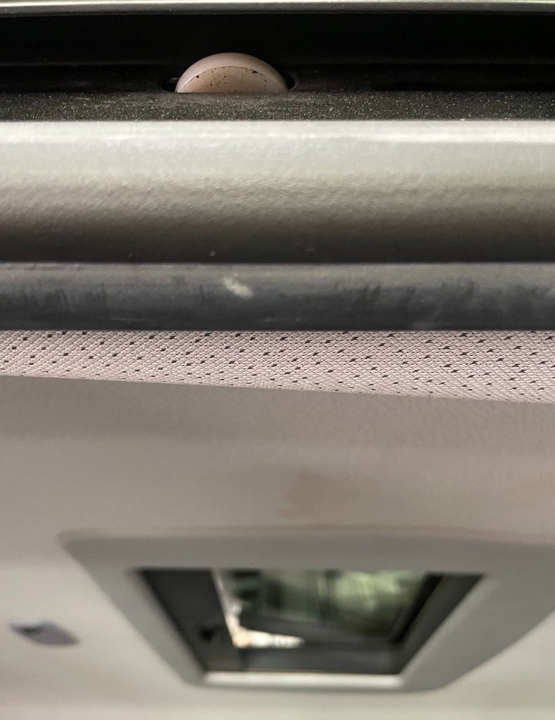

T12 Zwischenarretierung Laderaumschiebetür
Ich habe diese sog. Zwischenarretierung (Code T12) original in meinem Sprinter. Es ist eine kleine Rolle in der oberen Laufschiene, über die der Laufwagen hoppelt :!:
