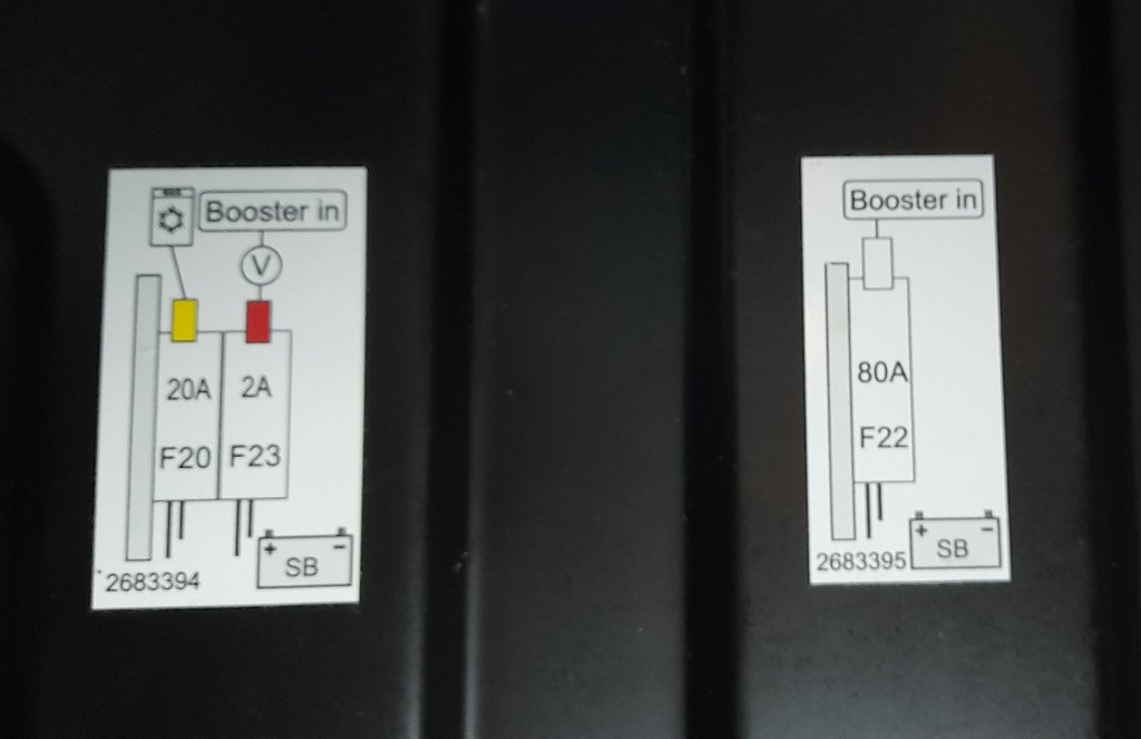

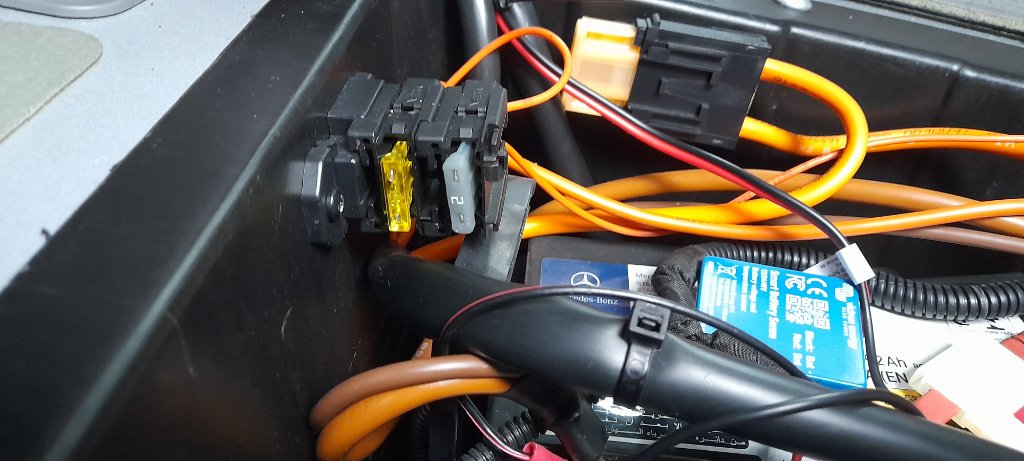

Beiträge: 6365
Re: Frage zu Alternator
In meinem Hymer GCS
