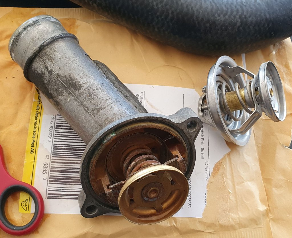

Hallo!
Mein Sprinter wird nicht wirklich warm, bei Bergabfahrten kühlt er stark ab, also ist Thermostat wechseln angesagt.
Jetzt scheint der Thermostat fest mit dem Flansch verbunden, die laut Shop kompatible Thermostat passt da ganz sicher nicht. Gibt es da verschiedene Flansche? Mit eingebautem Thermostat oder mit genügend Platz für die separaten Thermostate? Die Teilenummern sind alle Identisch, das hilft mir nicht...
Viele Grüße,
Christian

Den Thermostaten kannst du aus dem Flansch nehmen. Der wird halt nur verkalkt sein, und entsprechend fest sitzen. Nicht vergessen den Sitz im Flansch zu reinigen, wenn du den alten Thermostaten raus hast, das der neue wieder richtig dicht drin sitzt.

Moin, ja, es gibt verschiedene Thermostate, das Problem hatte ich bei meinem 212er vor Jahren auch schon mal.
Ich musste auch eines mit Gehäuse nehmen. In irgendeinem Thread hier im Forum wurde darüber auch was geschrieben.
Gruß, Piet

Besten Dank.
Hab bei Ebay einen gefunden, der sollte dann hoffentlich funktionieren.
LG, Christian
