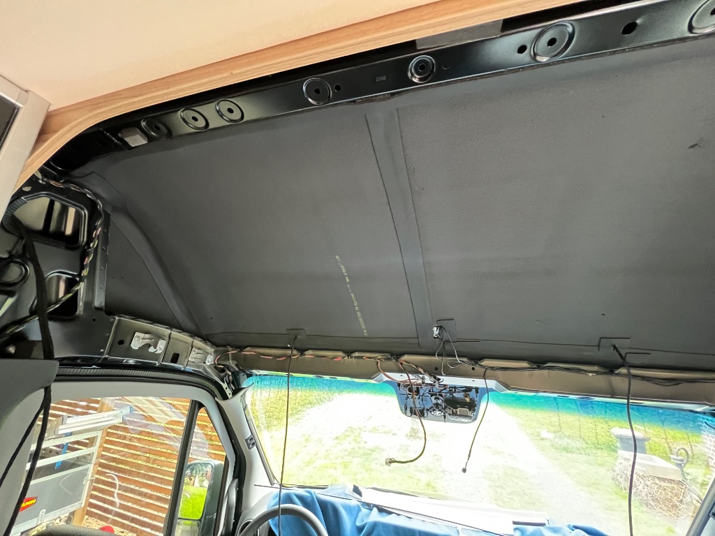

Dito, nur muss ich gestehen, nicht die ganze Hymer-Dämmteile ersetzt zu haben. Bis auf das Bad und dem hinten Himmel war alles raus und ich hab, soweit möglich, 19er Armaflex verbaut. Hier sieht man die Wirkung und das BadBoardbrother hat geschrieben: 12 Dez 2023 10:23 Ich hab die alle rausgeschmissen und mit Armaflex vernünftig gedämmt.
Das ist ordentlich Arbeit. Ich kann mir kaum vorstellen das das ein Händler so nacharbeiten würde.
