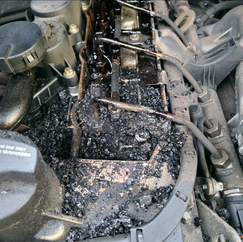

W906 um was für ein Problem handelt es sich auf dem Bild?
Beitrag von FrankFl »
Kann mir hier jemand erklären, welches Problem auf dem Bild zu sehen ist. Ich bin reiner Fahrer und kein Mechaniker

Re: W906 um was für ein Problem handelt es sich auf dem Bild?
Injektor gasundicht.
Hallo FrankFl, sofern Du der alleinige Fahrer bist, solltest Du über Dein Feingefühl für das Fahrzeug nachdenken. Das ist offensichtlich nicht erst seit gestern undicht. Die Fuhre dürfte je nach Windrichtung nach Abgasen gemüffelt haben, auch aus dem Gebläse. Und ich habe die austreten Gase bei meinem Motor damals auch hören können.
Beitrag von sprinter-22 »
Meine Güte....diese Kommentare anstatt zu helfen...
Nich jeder ist der Walter Röhrl hinterm Lenkrad.
Vielleicht sein erster Diesel...wer weiss...
Fleissarbeit: Ölkohle raus kratzen, mit Lösungsmitteln den rest wieder einigermassen blank bekommen.
Dann Injektor lösen, ziehen, Schacht und Sitz reinigen, und neuen mit neuer Dichtung und Dehnschraube einsetzen und fertig.
sprinter-22 hat geschrieben: 20 Dez 2023 10:35
Gutes Gelingen und schöne Feiertage
Dazu noch zwingend die das Sackloch und das Gewinde der Befestigungsschraube reinigen. Verbleibt "genug" Dreck in diesem Loch, droht ein kapitaler ZK-Schaden.
Wir hatten das neulich erst beim Vorgängermodell. Das Verfahren ist das Gleiche. Da war ca. ein Zehntel des Kokses außen zu sehen wie auf dem Bild des TS und das war sehr gut zu riechen. Deswegen mein Mecker- weil das seit `zig Tausend Kilometern in der Hütte stinken muss wie im Ofenrohr und keiner will das gemerkt haben?
Beitrag von Holgi »
Yeah,
das nenne ich mal "Black Death"
Beitrag von 14:59 »
Alter Falter, das muss man ja richtig lange ignoriert haben - richtig übel die Menge. Das hört man auch ganz gut wenn der Injektor undicht ist, da gibt es immer ein lautes Zischen, zumindest damals bei mir.
Wird auf jeden Fall nicht billig wenn das eine Werkstatt macht.
