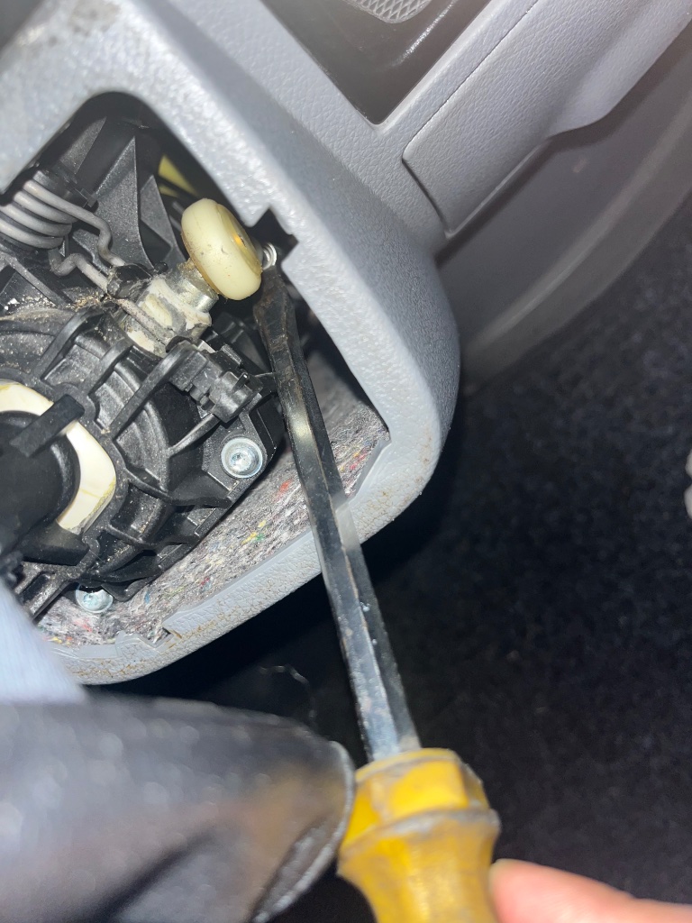

Re: Schaltung einstellen Sprinter 906
Hallo hljube und Community,hljube hat geschrieben: 12 Jan 2024 06:01Sorry, hatte es gelesen, wollte es abends machen und dann hab ich das vergessen.klasi46 hat geschrieben: 09 Jan 2024 21:08 hallo hljube,
es wäre natürlich schön gewesen, wenn du unter pkt. 2 schreiben würdest wie es denn nun geht. Beim Kupplungstausch ist mir der ganze Mechanismus auseinandergefallen. Laut Anleitung sollte man eigentlich nur die Kugelköpfe abziehen und wieder aufstecken, war aber nichts.
schöne Grüße, klasi
Einstellung Schaltzüge am Knauf:
Ledermanschette entfernen (oben links anfangen), Getriebe in Leerlauf schalten, Leerlaufarretierung entriegeln (beidseitige Sicherungslasche) und nach unten in den Arretierungsring schieben (Hebel darf sich nicht mehr aus Leerlauf bewegen lassen).
Die Einstellhülsen der Züge (direkt unter dem Kugelkopfanschluss) mit einem Schraubendreher nach unten drücken und zurückfedern lassen.
Leerlaufarretierung wieder nach oben und auf das Einrasten der Sicherungslaschen achten.
Testen und ggf. das ganze wiederhohlen.
meinst du diese Hülse nach unten schieben? Wie weit soll das circa sein? (Bild im Anhang. Schraubendreher zeigt auf die Hülse). Danke und Grüße Magnus
