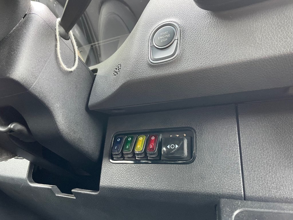

Warum die Originalschalter?
Eine entsprechend an den originalen Rahmen und die gewünschten Schalter angepasste Kulisse gibt mehr Freiheit bei der Auswahl der Schalter & Funktionen - ganz zu schweigen vom wesentlich geringeren Schalterpreis...
Schalterblende W907 (rechts) mit Schaltern - eingebauter Zustand
Schalterblende W907 (rechts) mit Schaltern - Rückseite
Schalterblende W907 (rechts) mit Schaltern - Vorderseite
I/O Schalter (I=LED-beleuchtet) sowie I/O/II (o. Beleuchtung) ca. 2€/Stück
3x 12V LED (3mm) zur Aktivitätskontrolle des Ablassventils ca. 0,3€/Stück

welche Schalter hast du verwendet und wie hast du diese befestigt.
Schaut alles sehr sauber aus.

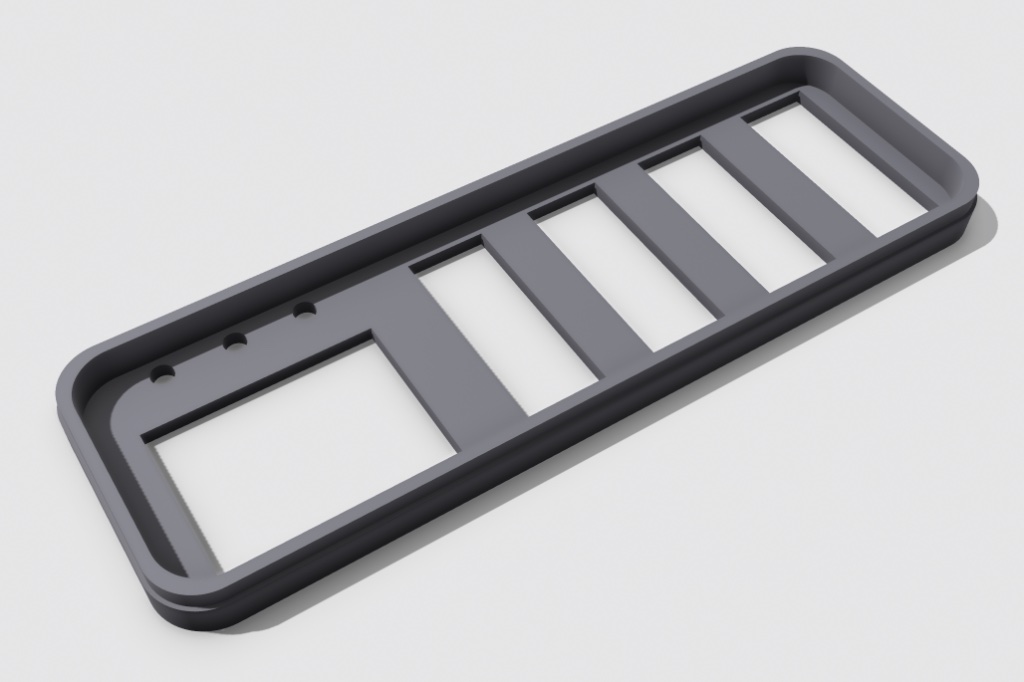

Die Blende habe ich mir gedruckt.
Vorderseite
Vorderseite
Rückseite
Rückseite

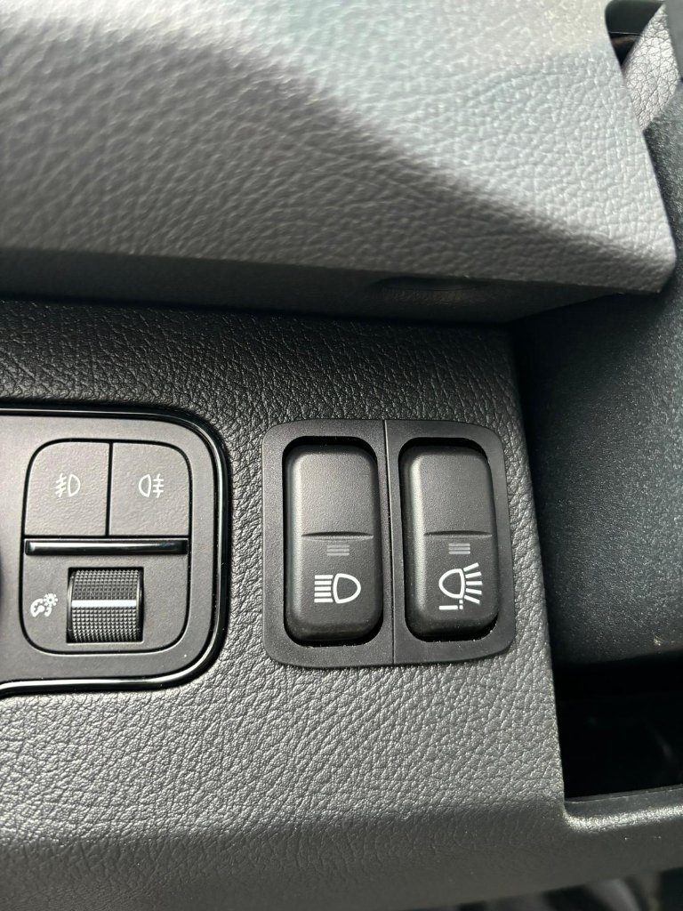

Stattdessen auf die Modulschalter von Hella (Serie 4100) verwiesen. <Link> https://www.hella.com/truck/assets/medi ... LLA_DE.pdf
Das Bild ist vielversprechend!
Nun heißt es die Details klären und schon mal passende Schalterblenden raussuchen.
Grüße Jan
