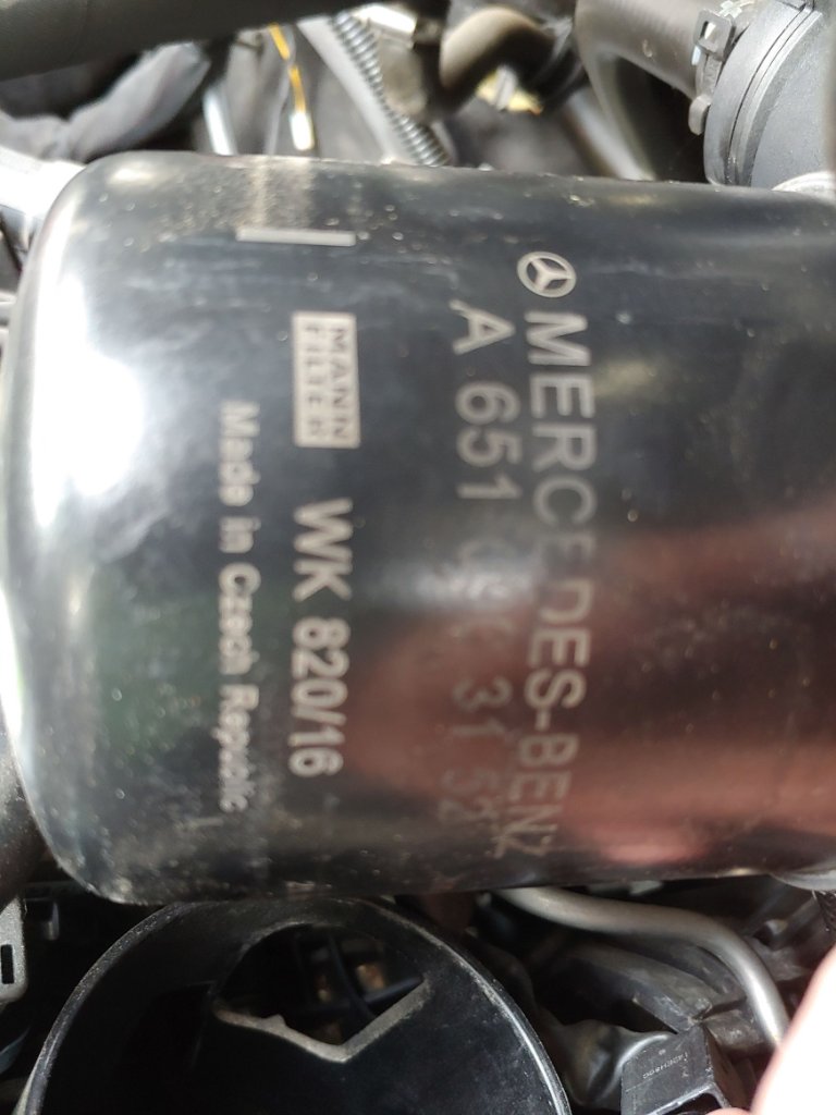

PS: Hier noch ein Foto der Hersteller- und Typenbezehnung und Teilenummer des Dieselfilters:
Die Originalteilenummer ist A 651 090 31 52
Der Hersteller Mann+Hummel führt das Teil unter der Bezeichnung WK 820/16. (Mit .../18 gibt es zusätzlich einen Schlauch zur Entwässerung; was beim oben abgebildeten .../17 anders ist, weiß ich nicht.)
