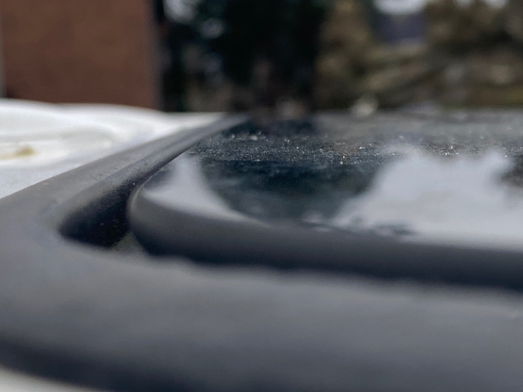

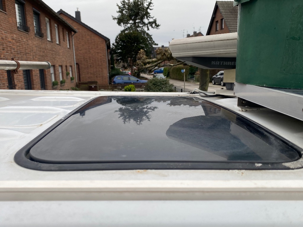

Ich habe zwei Schiebedächer ab Werk verbaut. Bei einem kommt Wasser rein, wenn das Fahrzeug leicht nach vorne geparkt ist. Ich vermute die Scheibe schließt nicht optimal/fest genug auf die Dichtung. Kann man vielleicht auf den Fotos erkennen. Gummidichtung und Fenster gesäubert etc. - Schaft keine Abhilfe. Hat jemand eine Idee - kann man da irgendwie etwas einstellen?

Eigentlich normal, dass die Schiebedächer undicht sind. Die haben innen eine umlaufende Regenrinne, die das eindringende Wasser auffangen soll. Dieses Wasser wird dann über einen Schlauch nach außen geführt. So war es früher jedenfalls. Schau mal, ob da ein vorgesehenes Loch in der Dichtung ist. Vielleicht ist dieses verstopft.

Wo enden die Ablaufschläuche der Schiebedächer? Man könnte sich eine Barriere mittels Handtuch um das Schiebedach legen, um es mit Wasser zu fluten, resp. zu sehen, ob/wo das Wasser abläuft. Verstopfte Abläufe sind nicht utopisch, eher üblich.
Oder ist die Karosse am Fensterrahmen durchgerostet?

ich kann eine Erfolgsmeldung schreiben. Ablauflöcher gibt es bei dem Modellnicht. Ich habe die Dichtungen entfernt, alles gesäubert und wieder eingesetzt. DICHT :D
