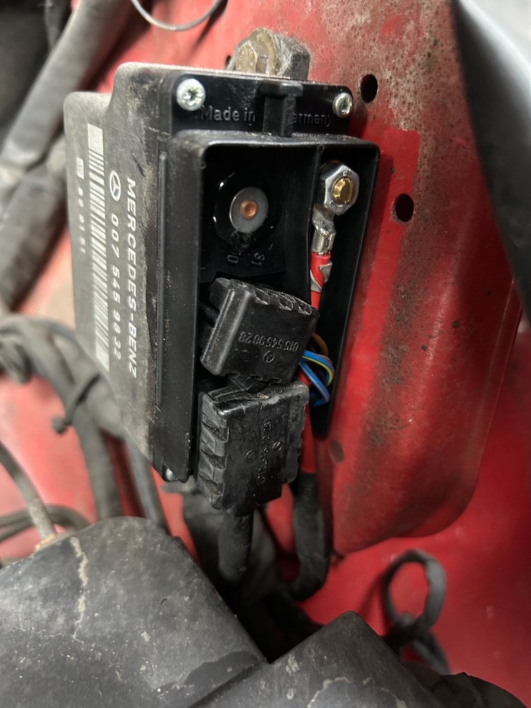

Ich denke mal wir sprechen beim Vorglührelais über dieses Teil (Bild1).
Dort liegen bei ausgeschalteter Zündung am roten Kabel ca. 12 Volt an (Bild 2)

Genau, von diesem Teil sprechen wir.
Von außen sehen der Kontakt Kl.30 noch perfekt aus. Was ist mit den Kontakten der beiden Stecker?
Das Steuergerät kann aufgeschraubt werden. Sehr gut! Da solltest du mal rein schauen. Möglich, dass intern noch eine Sicherung je Glühstab eingebaut ist. Auf die Kontakte des Relais solltest du auf jeden Fall schauen. Kann man zum Test leicht abschleifen, besser ist es jedoch, das Relais zu tauschen.
Und dann muss in der roten Zuleitung eine Sicherung sein. Meist eine Streifensicherung mit 80A. Aber wenn die defekt wäre, wären auch keine 2V mehr an der Glühkerze. Nachschauen kannst du trotzdem, die Anschlüsse könnten auch hier oxidiert sein.

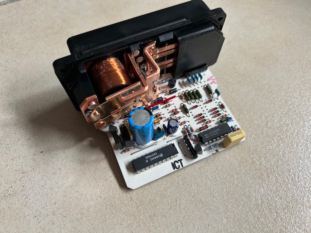

Hab das gute Stück mal ausgebaut, und nach meiner Einschätzung sieht das alles gut aus (siehe Bilder).
Schäden kann ich nicht erkennen, auch die Kontakte sind blitzeblank ;-)
Pete

Sieht ja aus wie neu. Aber die Sicherung fehlt. Die muss bei diesem Typ Vorglührelais extern montiert sein. Ist da irgendwo ein Halter in der roten Kl.30 Leitung mit einem Blechstreifen, also der 80A Sicherung?

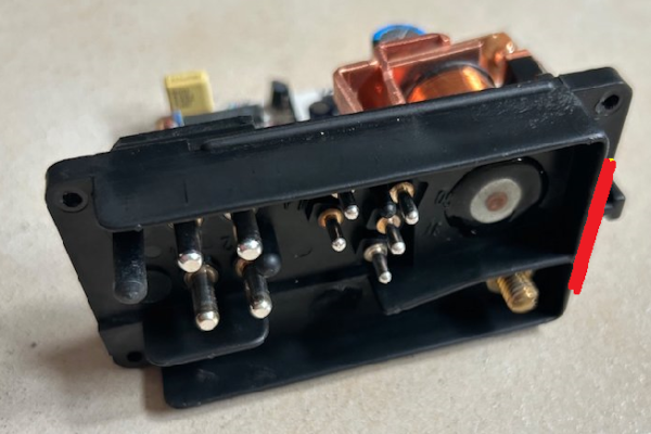

Es gibt zwei Arten des Vorschaltgeräts. Bei einer Version ist keine Streifensicherung unter dem Gerät montiert, so wie bei dir. Bei der anderen Version sitzt die Streifensicherung an der im Bild unten rot markierten Stelle.
OM601 Vorglührelais A 007 545 9832 ohne 80A Streifensicherung
Es ist grundsätzlich falsch, wenn in der Zuleitung zum Vorglührelais keine Sicherung eingebaut ist.

Nach den Bildern, die du oben geteilt hast, kann ich mir das kaum vorstellen. Die Kontakte des Relais sehen wie neu aus. Kein Kontaktbrand, nichts. Noch nicht ein mal blau angelaufen. Auch die Steckerkontakte sehen wie neu aus. Und da immer noch 2V bei den Glühkerzen anstand, ist die Elektronik auch in Ordnung.
