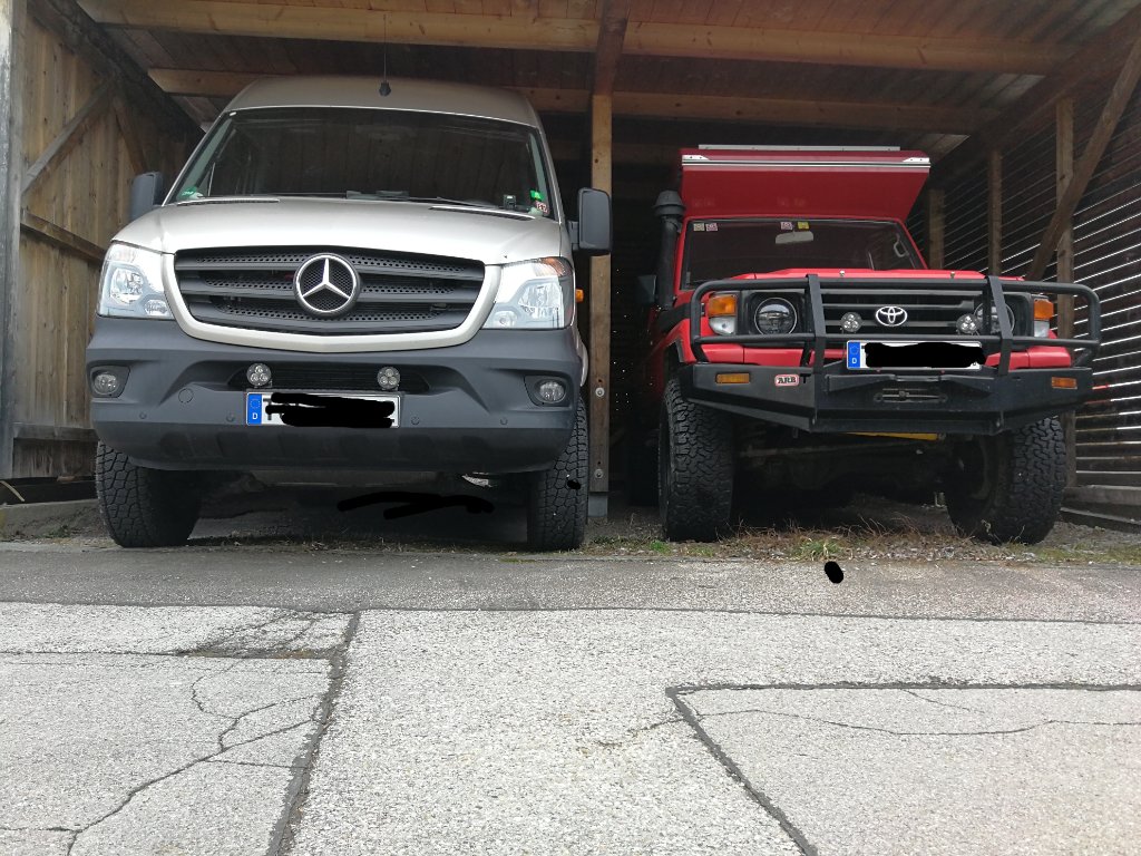

Hier mal ein Bild von einem Sprinter neben einem Toyota Hzj 78, Die höhere Bodenfreiheit resultiert hauptsächlich aus dem grösseren Reifendurchmesser.
Gruss Henry

Schöner Toyo!

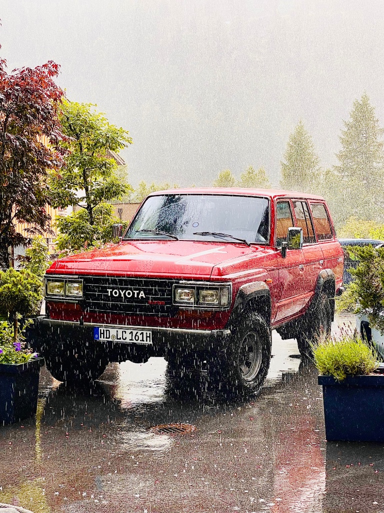

Bei mir steht ein HJ61 neben dem Sprinter :D
