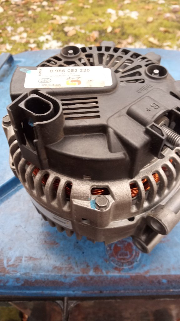

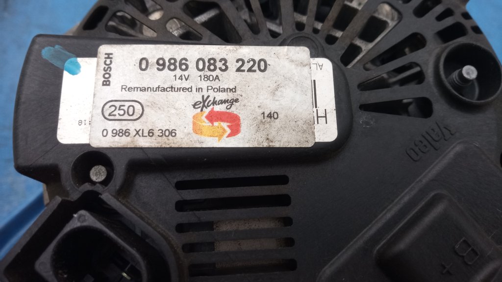

Leistungsangabe der LiMa
Die Stromabgabe der Lima ist üblicherweise auf dem Typenschild der selbigen vermerkt.

- Beiträge: 3109
Re: Leistungsangabe der LiMa
Nun dafür muss man die Lima wohl ausbauen ... und das ist zur Zeit wohl kalt, dunkel ....
Ausbau ist nicht notwendig. Und für das Wetter kann ich nichts...asap hat geschrieben: 07 Dez 2023 16:35Nun dafür muss man die Lima wohl ausbauen ... und das ist zur Zeit wohl kalt, dunkel ....
Aber ein Spiegel, eine Lampe oder eine Kamera sind gute Helfer bei der Aktion.
