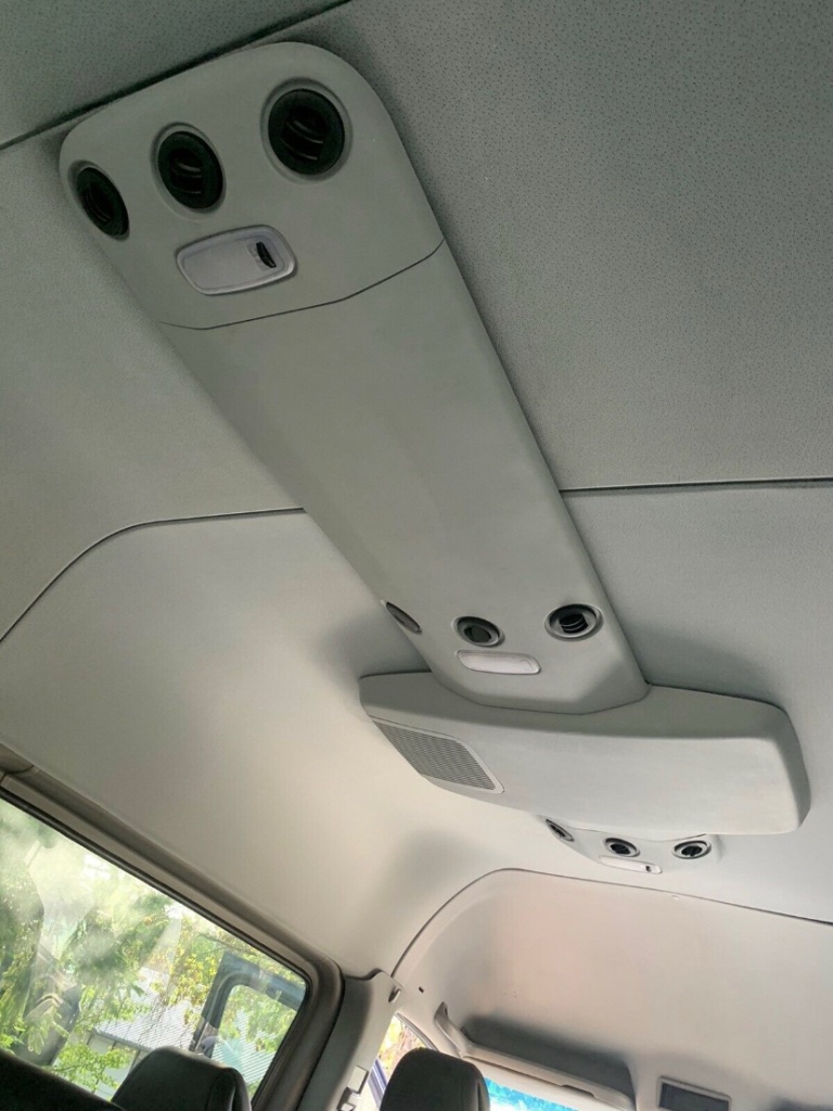

Ich würde mich auch nochmal einklinken in das Thema. Habe einen Bj 2012er 313 4x4 9-Sitzer Kombi gekauft welcher auch eine ab Werk verbaute Dachklima besitzt. Da ich ihn zum Camper ausbaue, ist diese überflüssig für mich und soll durch eine Dachluke ersetzt werden.
Ich würde die Dachklima gerne zu 100% ausbauen, sodass im Fahrgastraum keine Klima mehr hängt, aber die normale AC für vorne (Fahrer/Beifahrer) weiterhin funktioniert. Ist das überhaupt möglich? Wenn ja, gibt es jemanden der das schon gemacht hat und mir etwas behilflich sein kann mich Fotos?
Kältemittel habe ich heute schon komplett aus der Anlage absaugen lassen, sollte also anfangen können mit dem zerlegen.
Falls ihr Fotos oder nähere Beschreibungen zum Sprinter braucht ergänze ich das natürlich gern.

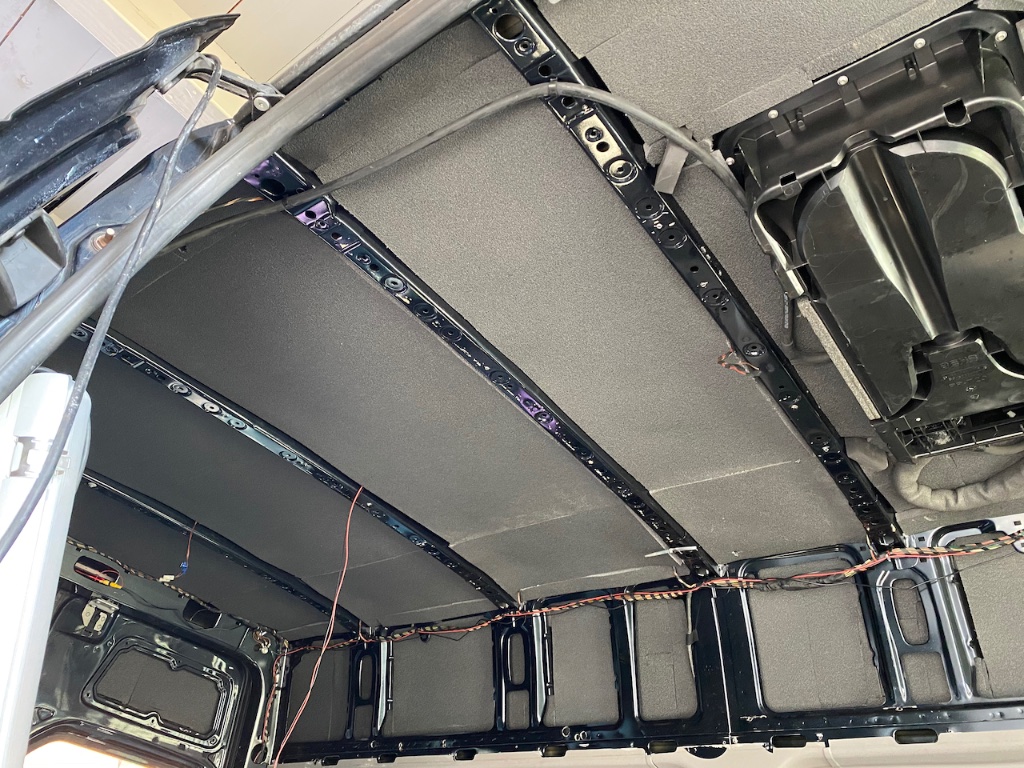

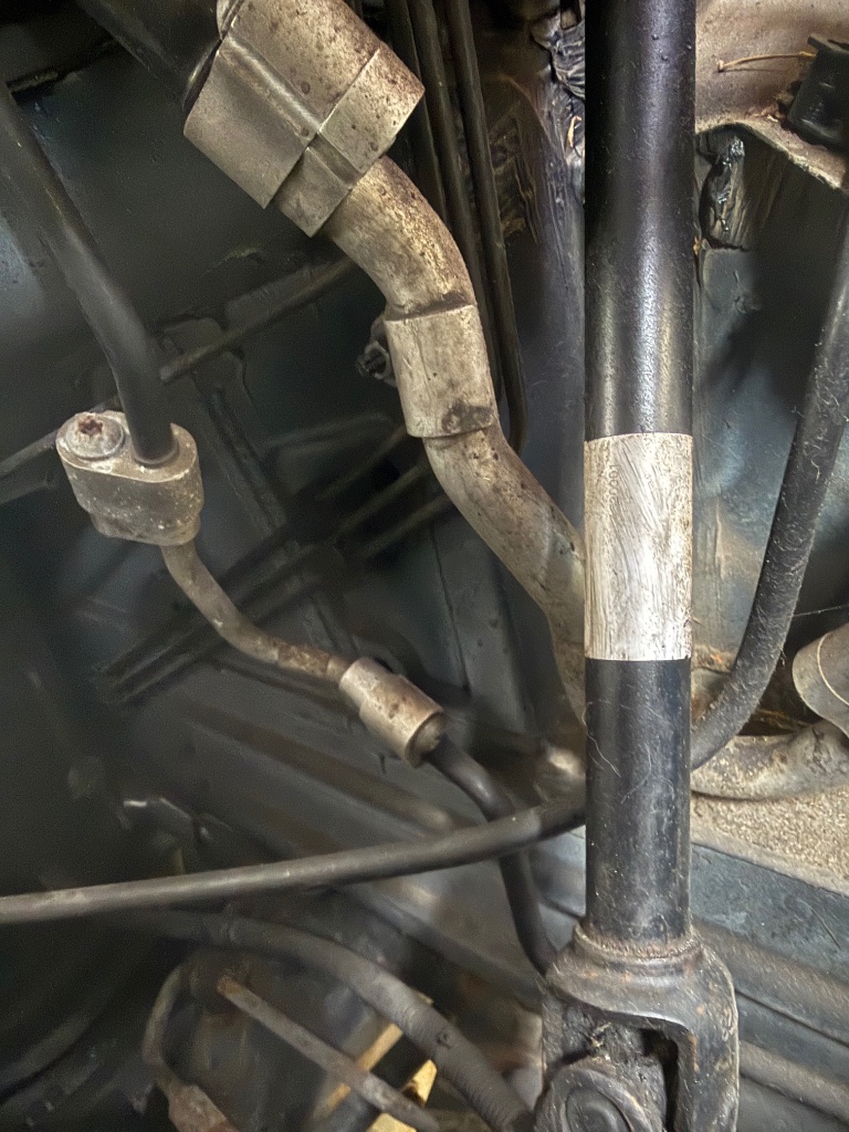

Danke für deine schnelle Rückmeldung. Habe heute die Verkleidung der B-Säule abgenommen und die ganzen Rohre gesehen die es zum zurückbauen gibt. Habe dann mal unterm Auto geschaut wo sich die Leitungen trennen und versucht ein Foto davon zu machen. Sind die beiden rot eingekreisten die T-Stücke die du meinst oder?
Ohne Bühne ist es etwas schwierig hinzukommen, aber wird schon irgendwie gehen.
Eine Teilenummer für die Only-Front Klima hast du nicht zufällig oder, hattest ja einen Spender.
Trotzdem vielen Dank schonmal für deine Hilfe. Werde mich morgen mal dran machen mich von innen nach außen rückzubauen

Hab heute ein paar Fotos gemacht.
Rechts am Filterkasten ca. Armtief an der Stirnwand. Durch die Flanschverbindung sehr einfach von oben ohne Bühne tauschbar.
