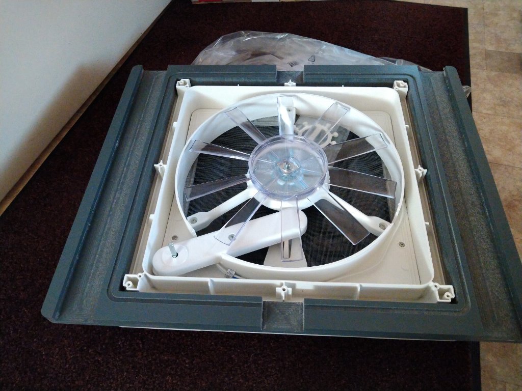

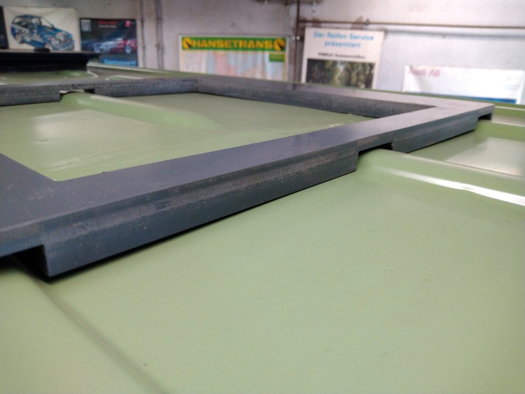

also mein Rahmen ist frisch fertig von der Fräse...und passt perfekt.
Hier liegt die Dachluke im Rahmen:
Hier der Rahmen auf dem Dach:
Der Rahmen liegt nicht an der korrekten Stelle, deswegen liegt er nicht ganz passend auf :D
