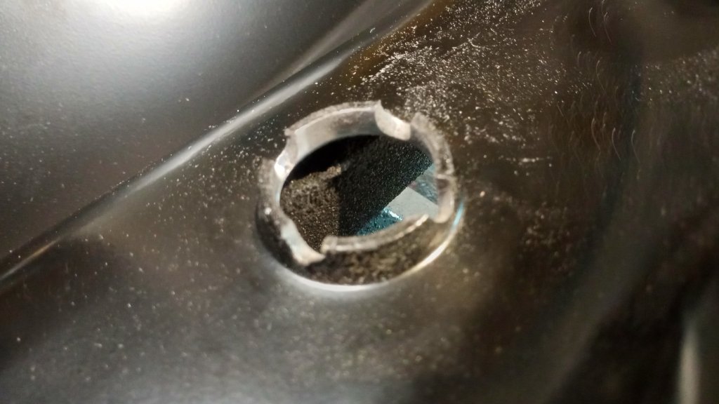

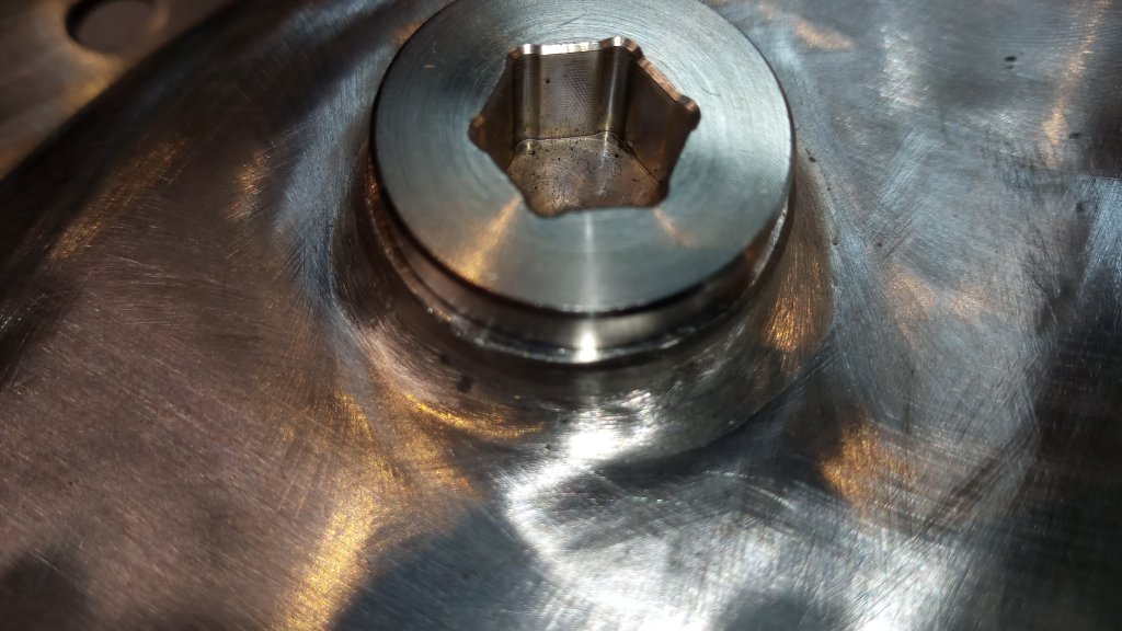

Auch wenn ich nur äußerst selten dran muss, habe ich mich entschieden den Stopfen durch eine hübsche Einfüllschraube zu ersetzen. Ich konnte einfach nicht anders...

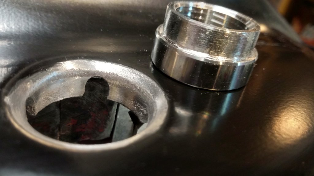

An der Innenseite habe ich vier Kerben gesetzt.

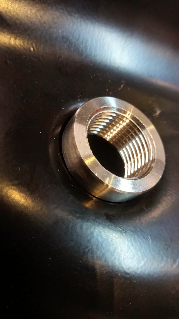

Eine Gewindebuchse (Lambdasonde) passt nahezu perfekt in den Deckel.

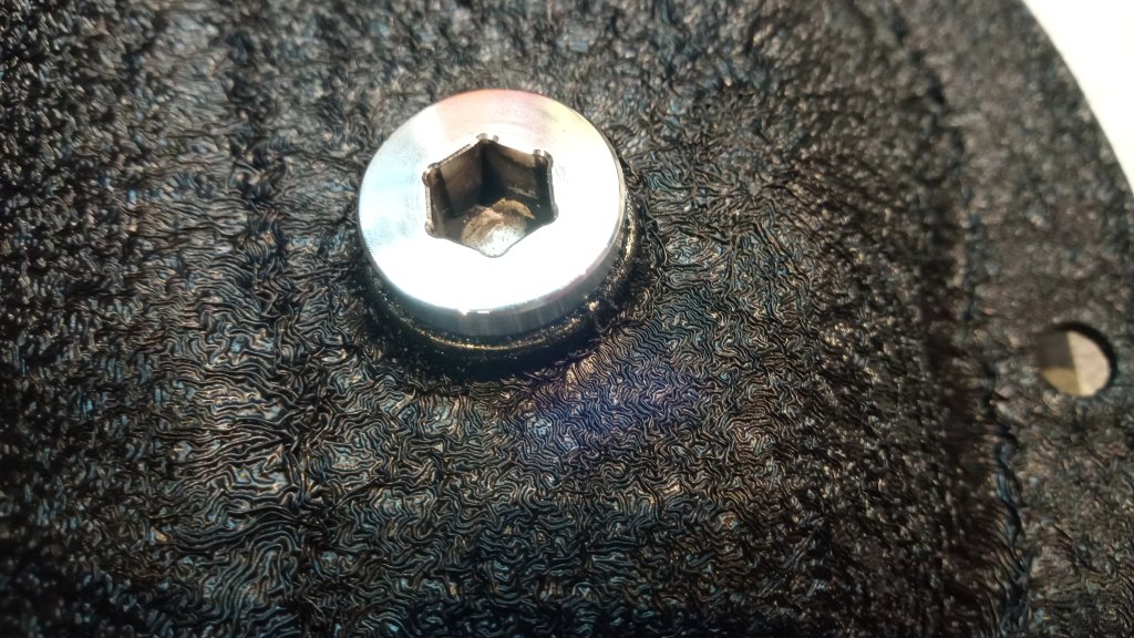

Vier Schweißpunkte halten die Gewindebuchse nun im Deckel.
Dann den Spalt klassisch verzinnt / verlötet und geschliffen. Nimmt langsam Form an... :D
Im nächsten Schritt wurde die gesamte Beschichtung abgeschliffen.
Danach habe ich mutig Neuland betreten. (Manche Themen und Techniken reizen mich einfach...)
Der Deckel hat eine Pulverbeschichtung bekommen. Die Oberfläche sah gräuslich aus. Daher musste anschließend doch noch eine Lackschicht drauf. Den Kräusellack hatte ich gerade noch übrig. Also drauf damit...! So langsam wird's... :)
