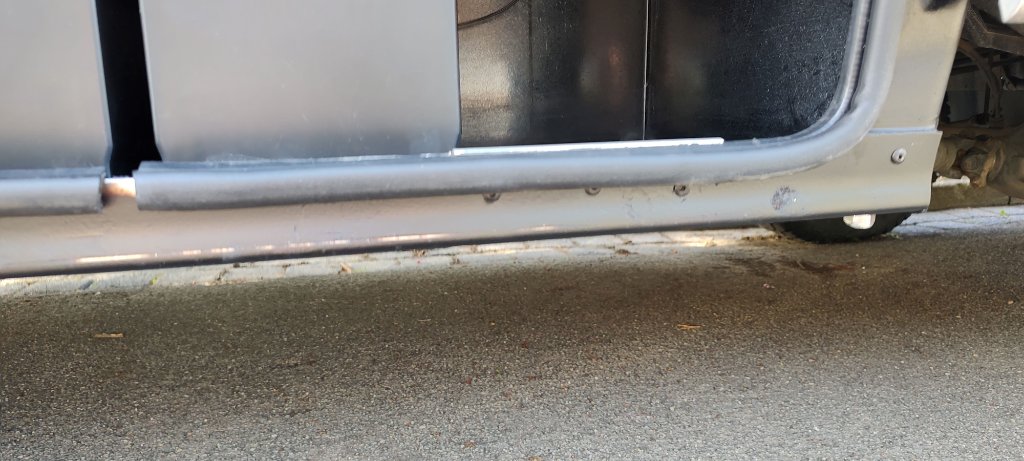

Vom Riss hab ich seltsamerweise keine Bilder.
Aber von der erfolgten Reparatur.
Der Riss war vorne links im Kastenboden, bestimmt 15cm tief und 1cm breit
Auf der gesamten Länge des Kastens wurde nun ein Winkel geklebt und genietet.
Dann zwei Gewindestangen nach oben um Gewicht vom Boden zu nehmen.
Und natürlich der Riss zulaminert.
Sieht recht vernünftig aus.

Die " super Lackierung " des Winkels ist noch von der Reparatur oder gab es da später einen Kontakt?
Karl-Ernst
Beiträge: 214
Re: Gerissener Batteriekasten beim ML-T
Beitrag von Karl-Ernst »
Da der Kastenboden jetzt um die Stärke des Winkels dicker ist, drückt beim verriegeln der Klappe jetzt selbige fester auf den Winkel. Daher wohl die Spuren.
Hab so den Verdacht daß die Farbe nicht ganz durchgetrocknet war.
Kann ich aber erst mal mit leben.
