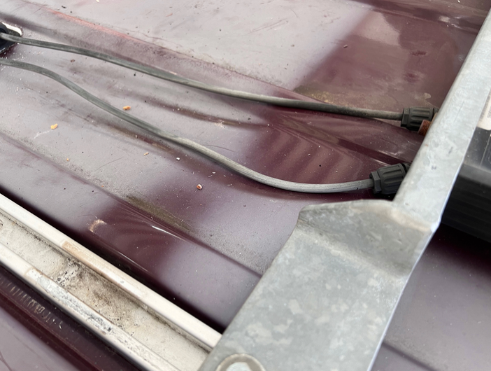

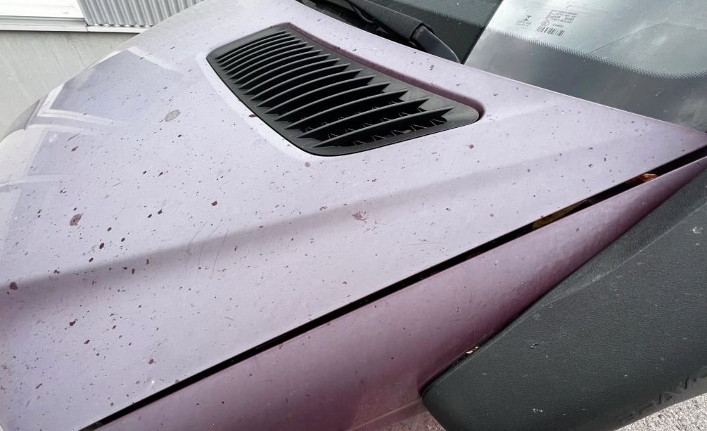

Mein 906 ist velvetrot, nach 3 Jahren begann das Drama, mittlerweile ist Alles, das nach oben zeigt weiß, vor Allem das Dach.
Hab den zwar poliert und es hilft ein wenig, aber nach 2 Monaten kreidets eh wieder aus.
Die beschissenen Unilacke sind leider nix für die Ewigkeit.

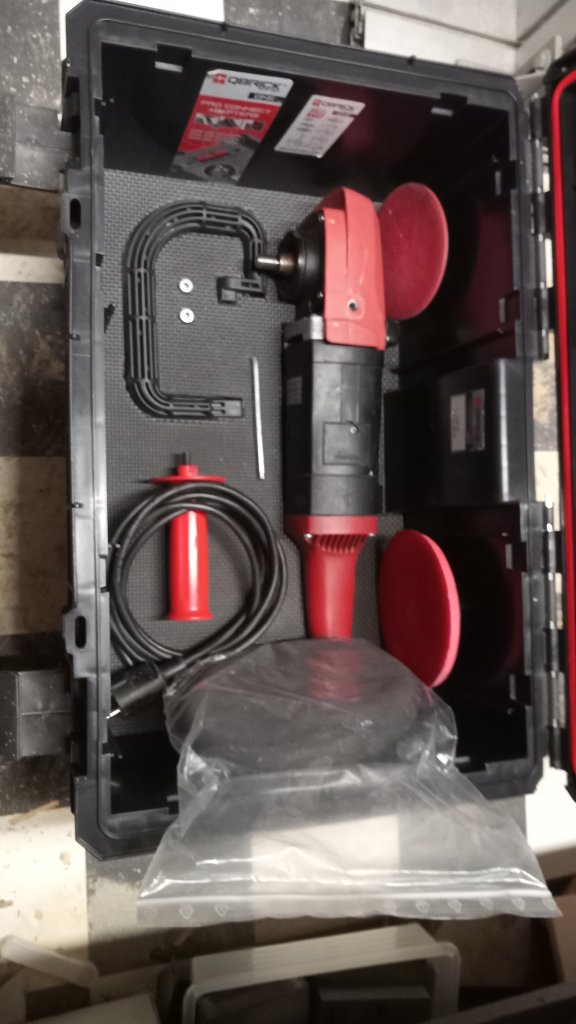

Na da bin ich ja froh, dass ich Metallic habe, auch wenn mein Namensvetter dies nicht favorisiert...Schnafdolin hat geschrieben: 08 Mai 2024 05:47 ... Ich halte trotz entsprechendem Beruf überhaupt nichts von hochglanz gepflegten Autos, Effektlacken, Metallics, FlipFlops und was es alles gibt. Ein Auto ist zum Fahren da. Und manchmal schleift halt das Gestrüpp am Wegesrand am Lack. Dann ist das so.

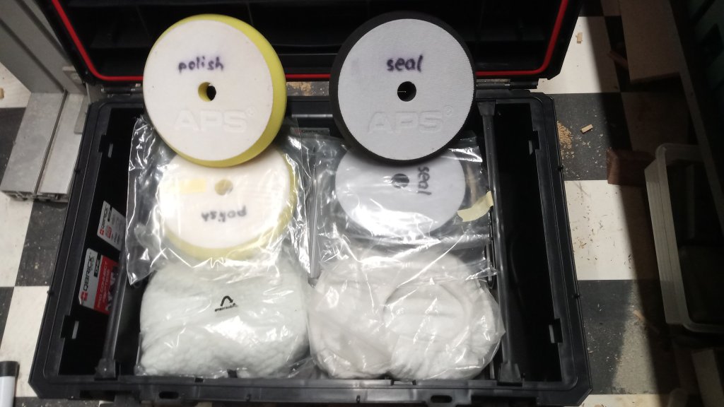

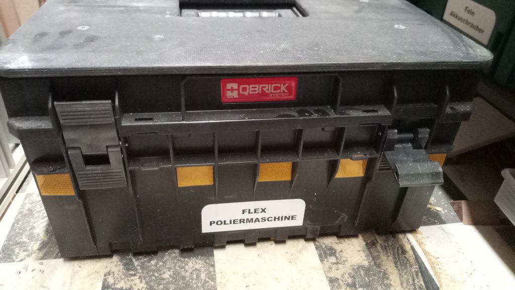

7 Jahre und über 400.000km hatten einen leichten Schleier sowie Kratzer durch Zweige als Spuren hinterlassen.
Ich hatte in jungen Gesellenjahren, also bevor Fahrzeugaufbereitung ein Modeberuf wurde, häufiger Autos poliert. Aber der Sprinter in L3H2 war doch eine andere Hausnummer...
Wenigstens hatte ich mich vorbereitet.
Eine große, langsam laufende Flex Poliermaschine. Passende Polierscheiben in verschiedenen Abstufungen Das alles in einem soliden Werkzeugkoffer, der auf dem Deckel eine zusätzliche Siebdruckplatte bekommen hat, damit man ihn als Trittstufe nutzen kann.
So ausgerüstet ging es an die Arbeit.
1. Stufe Lackreiniger mit grobem Schwamm.
2. Stufe Polish mit mittlerer Polierscheibe.
3. Stufe Konservierung.
Sh.t!!! Das war eine Menge Arbeit! Irgendwie fehlte mir nach einem 3/4 Auto dann die Zeit, weil andere Dinge wieder mal wichtiger waren. Nun erinnert mich das restliche 1/4 des Autos daran, dass ich noch etwas zu tun habe, ehe das ganze Auto wieder glänzt.
Aber der Unterschied zwischen aufbereitet und verwittert ist nun doch gut zu erkennen.
Fazit:
Ein Auto sollte regelmäßig gepflegt werden.
Einen riesigen Sprinter zu polieren muss man wollen. Freiwillig macht man das eher nicht...
