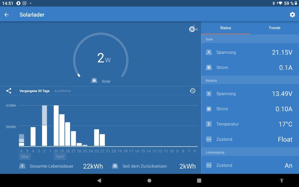

Ich bin mit einer 110W Solartasche unterwegs und die reicht uns, zusammen mit den 2x 100Ah Li für gut 4 bis 5 Tage auch wenn sie nicht immer in der Sonne liegt. Ich kann sie auf das Dach flach oder an der Markise leicht aufgestellt, auf der Frontscheibe oder optimal in die Sonne auf dem Boden ausrichten. Abhängig von der Aufstellung und dem Ladezustand der Batterien liefrt sich schon mal 8A bis max. 10A und damit kann ich auch den durch das Radio oder Standheizung(Standlüften) verbrauchten Strom ausgleichen. Als Verbraucher haben wir den Kompressorkühlschrank, diverse Beleuchtunge, 3 Smartphones und 2 Tablets. Auf der Starterbatterie liegen Radio, 1 Tablet und ein mini LTE-Router. Einen Wechselrichter haben wir (noch)nicht.
Sind Sonntag erst von Rügen wiedergekommen und dort haben wir 4 Nächte ohne Landstrom gestanden und nur an 2 Tagen konnte ich die Tasche aufs Dach legen.
Der nächste Test kommt Pfingsten in Bad Schmiedeberg. Wird dieser genau so erfolgreich, ist das Thema für mich durch und es bleibt bei der Solartasche. Vielleicht kommt irgendwan demnächst eine bessere zum Einsatz, aufs Dach kommt aber nichts festest, ob hinterlüftet oder nicht.
Die Screenshots sind nur Beispiele und zeigen nicht die volle Leistung der Tasche.
Folgende Benutzer bedankten sich beim Autor v-dulli für den Beitrag (Insgesamt 3):
der.harleyman (09 Mai 2024 14:59), QE11 (10 Mai 2024 08:24), Eisbär (11 Jun 2024 19:46)
