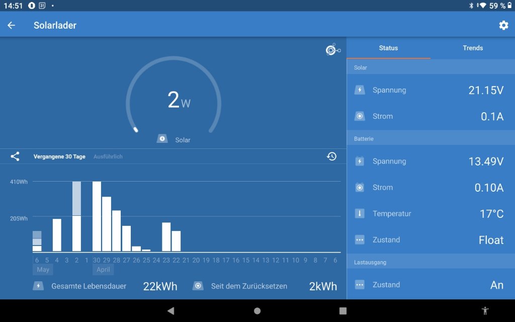

Ich bin mit einer 110W Solartasche unterwegs und die reicht uns, zusammen mit den 2x 100Ah Li für gut 4 bis 5 Tage auch wenn sie nicht immer in der Sonne liegt. Ich kann sie auf das Dach flach oder an der Markise leicht aufgestellt, auf der Frontscheibe oder optimal in die Sonne auf dem Boden ausrichten. Abhängig von der Aufstellung und dem Ladezustand der Batterien liefrt sich schon mal 8A bis max. 10A und damit kann ich auch den durch das Radio oder Standheizung(Standlüften) verbrauchten Strom ausgleichen. Als Verbraucher haben wir den Kompressorkühlschrank, diverse Beleuchtunge, 3 Smartphones und 2 Tablets. Auf der Starterbatterie liegen Radio, 1 Tablet und ein mini LTE-Router. Einen Wechselrichter haben wir (noch)nicht.
Sind Sonntag erst von Rügen wiedergekommen und dort haben wir 4 Nächte ohne Landstrom gestanden und nur an 2 Tagen konnte ich die Tasche aufs Dach legen.
Der nächste Test kommt Pfingsten in Bad Schmiedeberg. Wird dieser genau so erfolgreich, ist das Thema für mich durch und es bleibt bei der Solartasche. Vielleicht kommt irgendwan demnächst eine bessere zum Einsatz, aufs Dach kommt aber nichts festest, ob hinterlüftet oder nicht. Die Screenshots sind nur Beispiele und zeigen nicht die volle Leistung der Tasche.

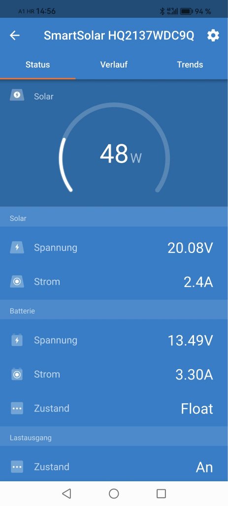

Re: Flexibles Monokristallines Solarpanel auf dem Dach
Ich Habe drei Stück davon direkt auf dem Dach verklebt: https://www.offgridtec.com/offgridtec-e ... panel.html . Die Module liegen quer übers dach, reichen genau bis zur vorderen Dachfensterposition und sind mit je vier Kleberraupen über die volle Länge verklebt. Wasser und (Kühl-)Luft können aufgrund der Rippen des Dachs drunter durch, eine Demontage mit Schneidedraht sollte unproblematisch möglich sein.
Die Solaranlage ist von unten quasi unsichtbar, ändert die Höhe des Autos und vermutlich auch den Luftwiderstand nicht. Der Ertrag ist bislang voll im Rahmen der Erwartungen, bei guter Sonne um die 2-3 kWh pro Tag.
