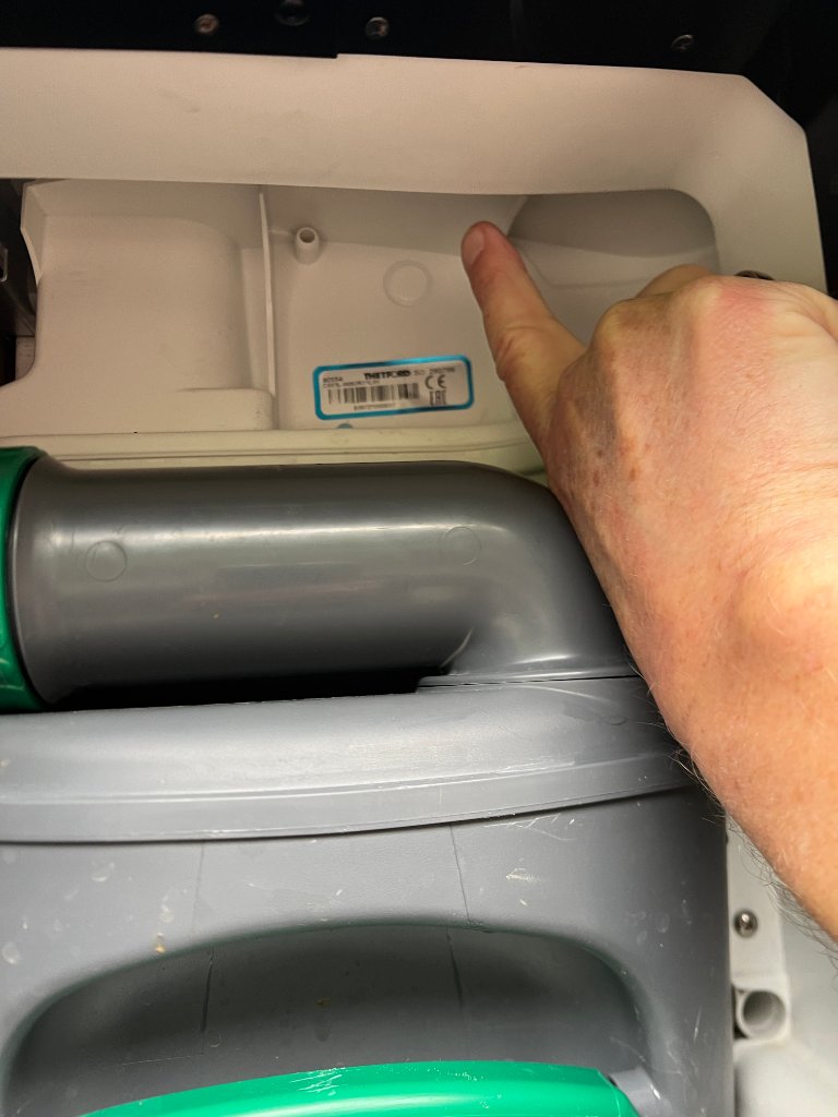

nach dem Winter haben wir heute das erste mal wieder die Dusche genutzt.
Katastophe:
Unter dem Sprinter tropft es raus. 2 Liter vielleicht die sich auch im Rahmen, soweit zu sehen, verteilt haben.
Mein Finger auf dem Bild zeigt wie weit ich den Ursprung des Wassers zurückverfolgen konnte.
Aus meiner Sicht ist es wohl unten am Übergang von der Zuleitung vom Wassertank zum Duschschlauch.
Nun die Frage:
Wie komme ich am besten an die Stelle dran? Kann jemand einen Tipp geben oder hatte vielleicht schon mal das gleiche Problem? Hat jemand eine Idee warum das undicht geworden sein kann. Steht da im Winter noch Wasser? Aber das müsste sich ja im Zweifelsfall ausdehen und keine Leitung sprengen
Katastophe:
Nun die Frage:

Guten Morgen Joachim (wann auch immer Du das liest),JoachimG hat geschrieben: 09 Mai 2024 19:43 Hallo,
Katastophe:
Nun die Frage:
Joachim
das ist recht einfach, wenn es der übliche defekt ist.
Ist nicht dramatisch bedeutet nur etwas Aufwand.
Die Wasseranschlüsse unter dem Waschbecken sind gesteckt und klippsen ein.
Wenn man nun zu fest am Wasserschlauch zieht (ohne zu fest definieren zu wollen), dann rutschen diese Steckverbindungen etwas raus bzw. sind leicht schräg im Loch drin - dann tröpfelt es erst und irgendwann wird es richtig undicht.
Ich hatte das letzten Sommer in Albanien stehend bei mir auch festgestellt.
Das Gute - mit einem Schraubendreher, etwas Geduld und Fingerspritzengefühl lässt sich das selbst easy reparieren.

Habe es gefunden.QE11 hat geschrieben: 10 Mai 2024 08:12Guten Morgen Joachim (wann auch immer Du das liest),JoachimG hat geschrieben: 09 Mai 2024 19:43 Hallo,
Katastophe:
Nun die Frage:
Joachim
Ich suche gleich mal meine Anleitung, die mal erstellt habe.
GRuß
René
Nachfolgend kopiere ich Dir den Text rein, den ich im letzten Sommer in der FB Gruppe eingestellt hatte (gilt für den Fall, dass der Spiralschlauch, zumindest teilweise, aus der Mischkartusche herausgerutscht ist) :
Für alle und zur Archivierung. ich konnte in die originale Reparaturanleitung von Hymer schauen.
Es ist recht einfach - zumindest beschrieben. Ausprobieren tue ich es morgen, wenn wir einen vollen Tag stehen und nicht fahren.
Waschbecken entnehmen - 45 Grad usw.
Die Platte unter dem Waschbeckenkasten entfernen. Das sind zwei Schrauben jeweils hinter einer Abdeckung.
Die vier Schrauben im Waschbeckenkasten (2x auf der rechten Seite, 2x auf der linken Seite) herausdrehen.
Abwasserschlauch abziehen (kann man für eine fixe Reparatur bestimmt dran lassen)
Eventuell den Spiegel demontieren - je nachdem ob der Waschbeckenkasten dran vorbei geht oder nicht. Dazu unten das Hymer-Badge abhebeln und die Halterung abschrauben. Den Spiegel dann nach oben (?) klappen.
Den Waschbeckenkasten unten vorsichtig herausziehen bzw. leicht nach oben Kippen. Der ganze Kasten sollte dann herausgleiten.
Hat alles geklappt.
Das wieder einfädeln in die Nut zur Fensterverkleidung ist etwas tricky ging aber wenn man die Dichtung vom Fenster ein Stück raus zieht von hinten mit einem Schraubendreher dagegen hält.
Das System der Wasserzufuhr und in den Brauseschlauch hinein ist schlicht dämlich gelöst - nämlich nur gesteckt.
Hier hatte sich bei mir der Brauseschlauch etwas heraus gezogen. Hab’s wieder rein gesteckt, es hat geklickt und nun ist es wieder dicht.

Alles wieder dicht!
Danke an René, hat sehr geholfen.
Dauer ca. 1,5 Stunden.
Die beiden Zuläufe, warm und kalt, sind gesteckt. Und der Austritt, also zum Brausenkopf ist auch gesteckt.
Mit einem "niedlichen" Gummiring.
Wenn nun Zug auf diesen Plastikstecker kommt, dann verbiegt es den, wird leicht schräg und an dem Ringle drückt es das Wasser vorbei. Hat jemand unter Umständen eine Teilenummer für diesen Stecker? Würde den auf Reise zukünftig mitnehmen wollen.
Oder gleich was Ordentliches einbauen. Vorschläge nehme ich gerne.
Und bei ordentlich sind wir mal wieder bei der gräßlichen Verarbeitung von Hymer. Die Isolierung liegt locker rum, aber nicht mehr an der Karosserie, die Kabel und Schläuche hängen auch so lala rum. Naja....
Joachim
