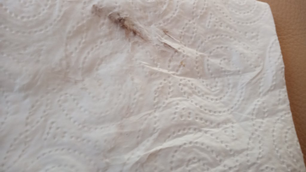

Hallo, mein Endrohr ist sauber. Es war auch nach nichtbestandener Prüfung sauber.der.harleyman hat geschrieben: 09 Mai 2024 14:58 Hallo Frank,
greife bitte nochmals die Frage von V-Dulli vom 17.04. auf und wische mit einem weißen Tuch innen durch Dein Auspuff Endrohr, so als wolltest Du ein Trinkglas nach seiner Benutzung auswischen. Bleibt das Tuch sauber? Dann ist alles gut.
Hast Du einen schwarzen Lappen in der Hand ist Dein DPF innerlich undicht / kaputt.
Im Teillastbetrieb können sich unzählige Partikel im Inneren des Auspuffs ablagern. Bei Volllast werden sie dann heraus gepustet, jedenfalls solange kein oder ein defekter DPF drin ist. Das könnte den plötzlich niedrigeren Wert erklären. Dennoch wäre Dein DPF defekt und die ganze Sache würde sich wiederholen...
