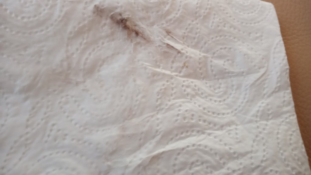

greife bitte nochmals die Frage von V-Dulli vom 17.04. auf und wische mit einem weißen Tuch innen durch Dein Auspuff Endrohr, so als wolltest Du ein Trinkglas nach seiner Benutzung auswischen. Bleibt das Tuch sauber? Dann ist alles gut.
Hast Du einen schwarzen Lappen in der Hand ist Dein DPF innerlich undicht / kaputt.
Im Teillastbetrieb können sich unzählige Partikel im Inneren des Auspuffs ablagern. Bei Volllast werden sie dann heraus gepustet, jedenfalls solange kein oder ein defekter DPF drin ist. Das könnte den plötzlich niedrigeren Wert erklären. Dennoch wäre Dein DPF defekt und die ganze Sache würde sich wiederholen...
Hallo, mein Endrohr ist sauber. Es war auch nach nichtbestandener Prüfung sauber.

Wer Zweifel an der Wirksamkeit seines DPF haben sollte, nimmt sich mal ein weißes Tuch
und wischt damit die Innenwandung des Auspuffendrohrs aus. Wenn der Lappen schwarz
ist, stimmt etwas nicht. Dies kann jeder vor einer AU-/HU-Prüfung leicht selbst machen.
Ich habe dies eben bei meinem 319er mit immerhin 430.000km gemacht. Abgesehen von
etwas Straßenschmutz, der an der Kante vom Endrohr hing, ist das Tuch absolut weiß. :)
So fahre ich gern und beruhigt zur nächsten AU / HU...
