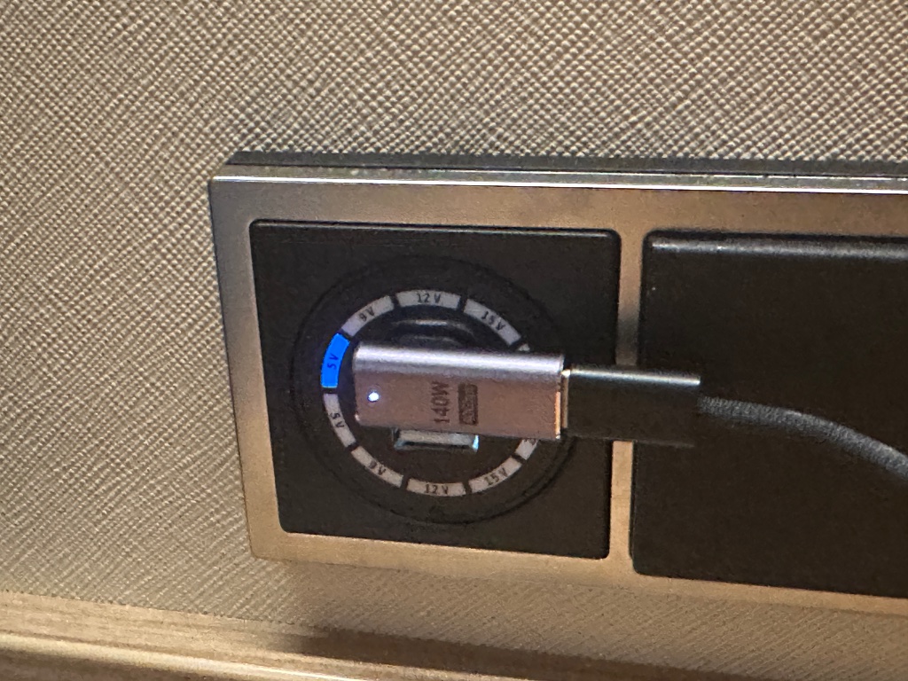

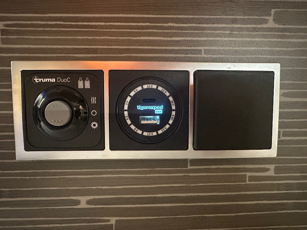

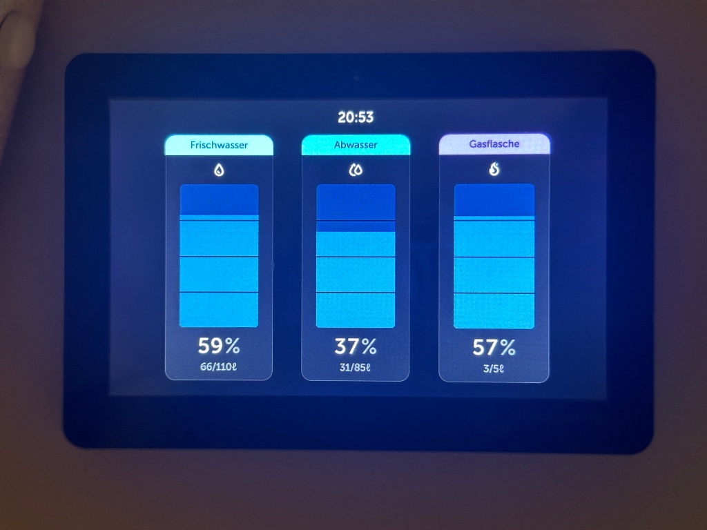

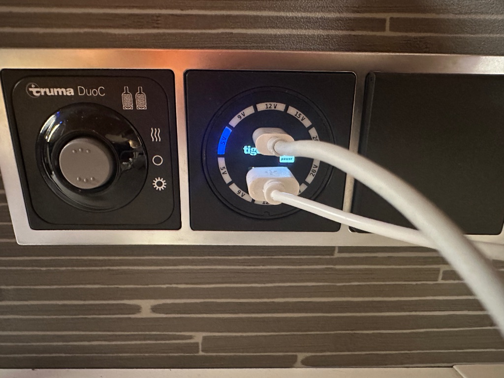

ich habe in der letzten Zeit noch die neuen Sensoren verbaut.
Wer Geräte von Victron Energy im GSC verwendet, sollte sich unbedingt mal die neue GUI V2 anschauen, die ist sehr schön geworden.
Die Schnelllader von TigerExped kann ich mit 4 Personen an Bord, darunter 2 Teenager, auch sehr empfehlen.

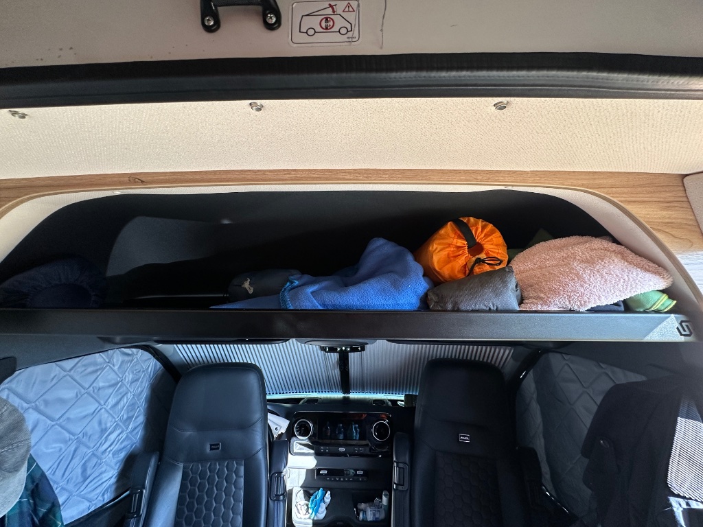

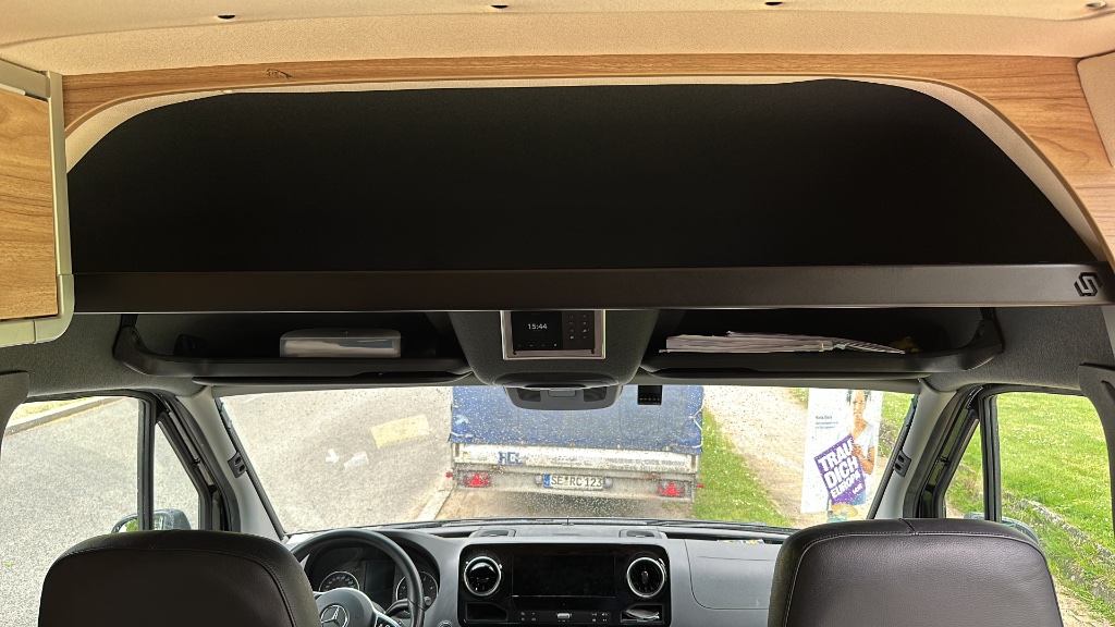

Im Fahrerhaus habe ich letzte Woche endlich die Staufachlösung von Dutch Van Parts (Idee hier aus dem Forum) eingebaut.

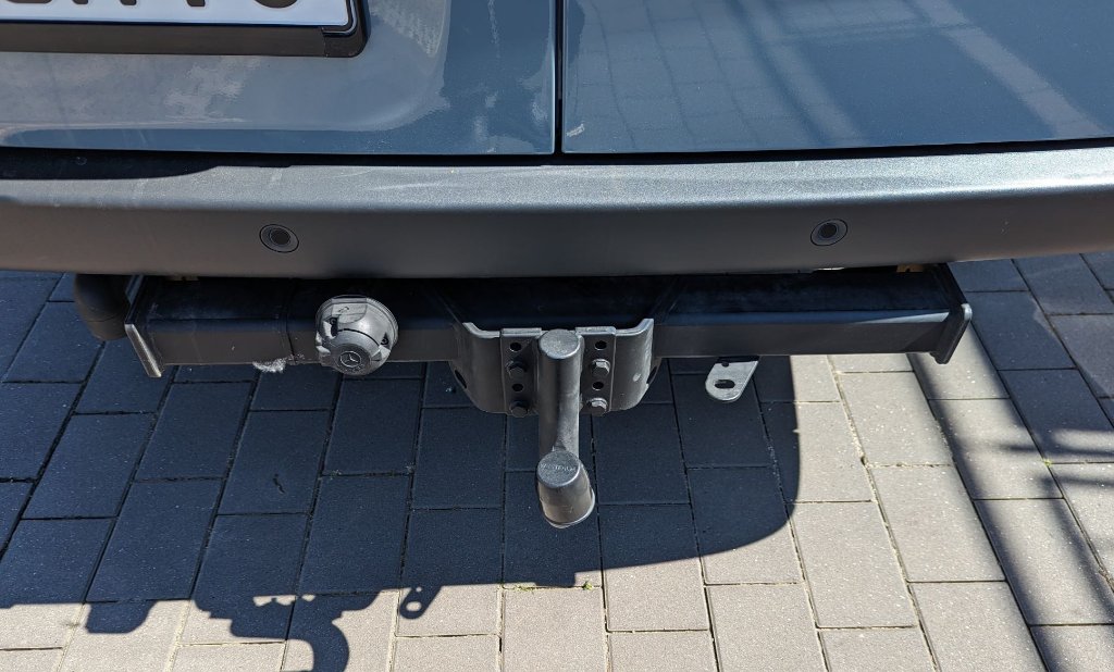

ich bin auf der Suche nach einer einseitigen (rechts) Trittstufe für die originale AHK des Sprinters
Eigentlich dachte ich die dass die AHK von Westfalia sei und entsprechend das Westfalia Trittbrett 313285600001 passen würde. Das ist aber leider nicht richtig.
Kann mir von euch jemand helfen?
Danke Jan

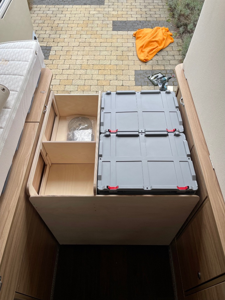

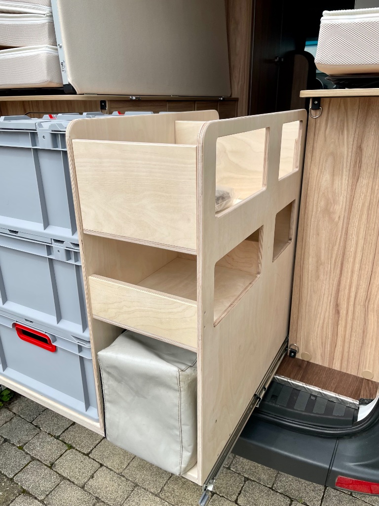

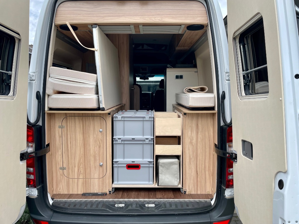

Siehe Bilder (Eigenbau):

Hi René
die ist ja wirklich super chik!
Hast Du ne Bauanleitung mit Maßen?
Inclusive der Antwort auf die Frage wie ich die Auszüge an die Airline schienen bekomme?

Hallo Jan, Das hat mich auch schon für meinen GCS mit abnehmbarer AHK interessiert. Das Teil gibt es bei Mercedes als Ersatzteil und kostet so um die 120 Euro. Aber (!) Der Konfigurator von Mercedes fordert dann Seitenmarkierungsleuchten mit Verkabelung(!). Die sind bei allen DHL/Hermes usw. Sprintern gut zu erkennen. Die waren mir vorher noch nie aufgefallen. Da die natürlich nicht ab Werk bei einem Hymer montiert sind, da nicht vorgeschrieben/erforderlich, kommt man dann auf knapp 2000 Euro Materialkosten. Das ganze ist ein Zulassungsthema für Nutzfahrzeuge über 6m. Ich nehme an, dass man mit dem Trittbrett über 6m Länge kommt. Wird wahrscheinlich außer TÜV/DEKRA bei der HU kaum einen interessieren, aber die Werkstatt bringt einem das Ding so ohne weiteres ohne Begrenzungsleuchten nicht an. Ich werde mir das Teil wahrscheinlich noch selber dranschrauben und für die HU (ist ja bei leichter 3,5t nicht so oft) demontierten. Vielleicht hat ja einer schon Erfahrung mit Hauptuntersuchungen zu dem Thema.
Grüße Silver

Mit der FIN könnte ich Mal nachschauen was MB dazu bietet und zu welchem Kurs.

Frag bei deiner örtlichen Prüforganisation mal per Mail nach.
Vor 5 Jahren habe ich noch von Dekra und TÜV Nord die Aussage bekommen, dass bei einseitigem Autritt keine Änderung der Länge gegeben ist und damit keine Seitenmarkierungsleuchten nötig.
Das Thema wurde aber im 906er Forum schon mal zerkaut.

danke für eure Antworten.
@Silver81: Sorry aber das halte ich entweder für kompletten Nonsens oder eine ignorierbare Überreglementierung. Ich werde mir jedenfalls nicht die Kirmesbeleuchtung an den Bus bauen wegen den paar Zentimetern. Bedenke, ich habe eine feste AHK da macht das Trittbrett bei der Längenveränderung wirklich keine 5 cm aus.
Außerdem steht der Reserveradhalter an der Hecktür deutlich weiter über. Dieser läuft lt. meinem TÜV als Ladung. Weil mit Bordmitteln demontierbar. 8)
@v-dulli: PN ist quasi schon unterwegs
@hljube: Ganz meine Meinung. Siehe Zitat oben

Du hast Post
